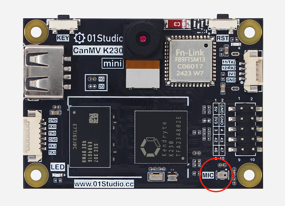

01Studio CanMV K230开发板板载1个麦克风,连接K230主控的右路MIC输入(右声道)。
  • CanMV K230
record
  • CanMV K230 mini
record
