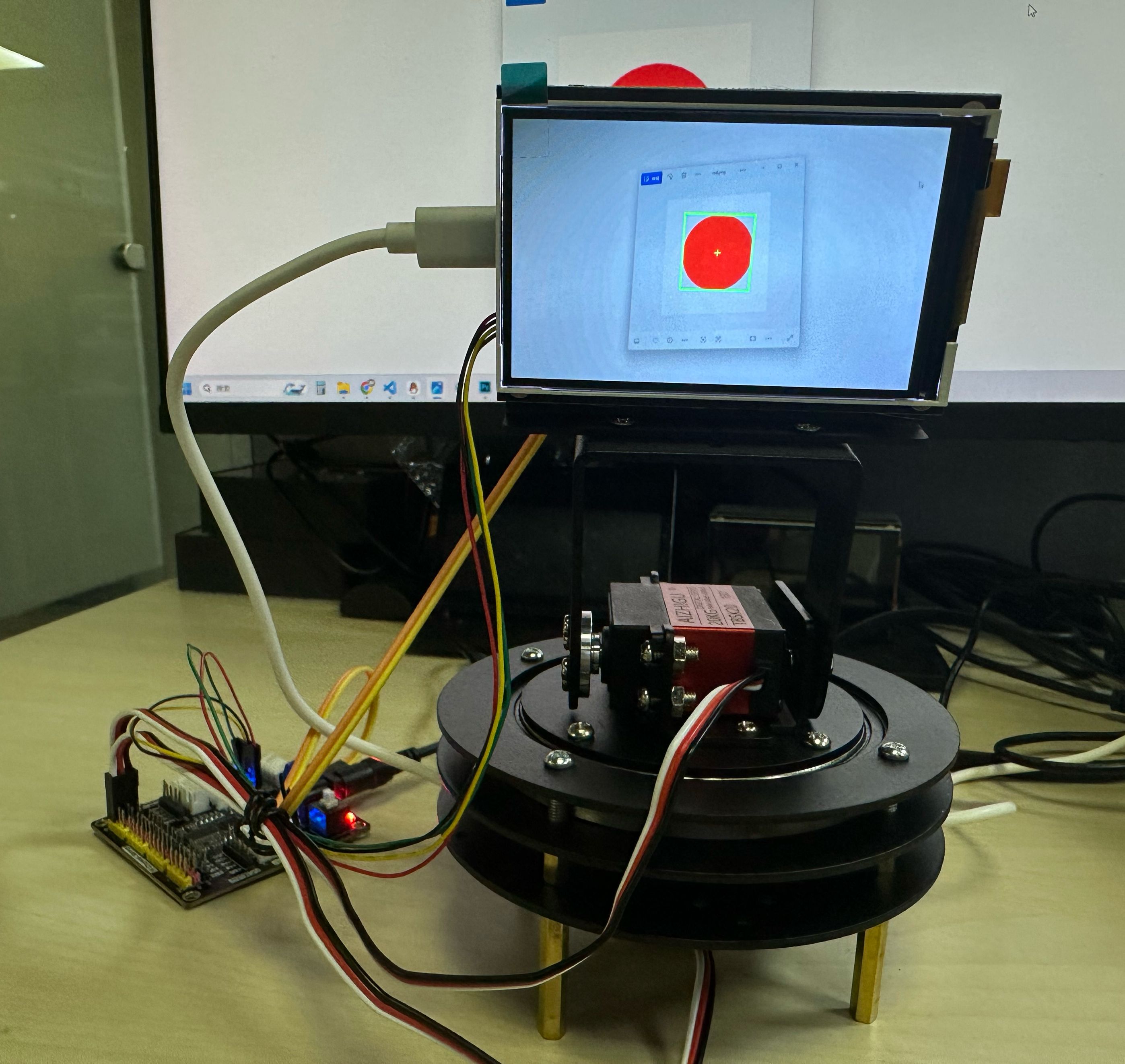

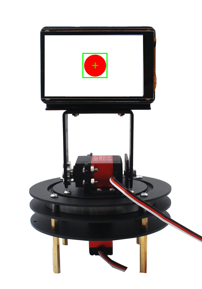

实验结果
本例程测试色块(代码默认红色),另存为图片到本地即可使用:
color_tracking
运行代码,在摄像头画面移动色块图片,可以看到二维舵机云台实现了人脸追踪。
color_tracking
