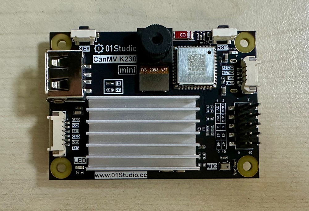

散热片
散热片能帮助CanMV K230更加有效散热,特别在高温的环境下实现稳定工作。安装也是很简单,将散热片底部的3M胶撕开,对准K230和内存芯片的丝印框贴上即可。由于散热片具有导电性,注意安装过程中不要与电路板其它元件(电容、电阻)接触到,避免发生短路。

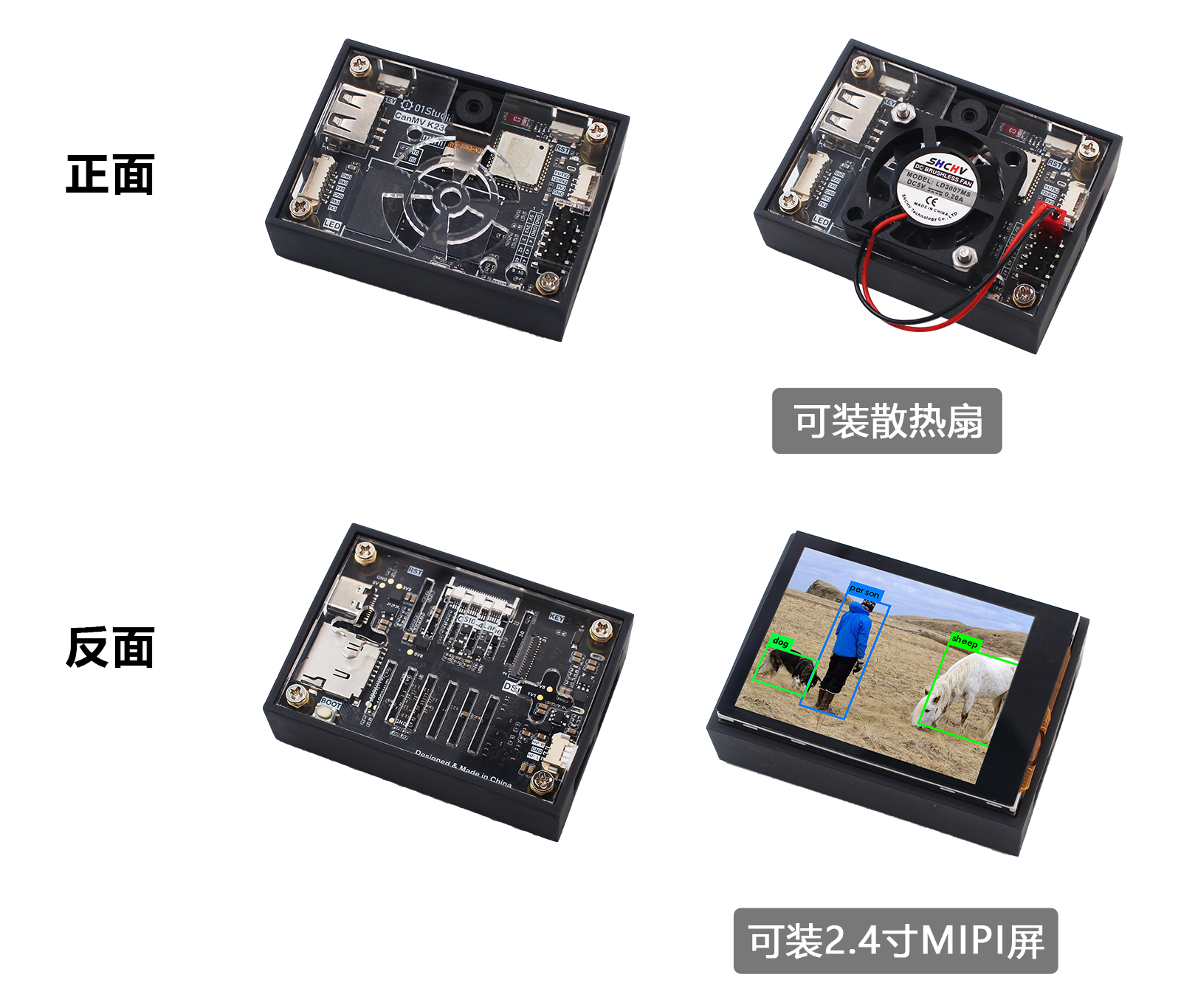

外壳
外壳的作用是能完全包裹并有效保护开发板。用户有需要可选购:点击购买>>
CanMV K230 和CanMV K230 mini组装方法一样。

shell
第1步:将两款铜柱按下图所示安装到4个孔,拧紧:
shell
然后将板子从下到上装进外壳: shell
撕开顶盖透明亚克力的保护膜: shell
使用螺丝固定到顶部: shell
底盖亚力克同样这么操作: shell
至此,组装完成: shell
背面也可以安装mipi显示屏,先将屏从开发板背面组装好,再放进外壳,拧上顶盖即可。
shell
散热扇
顶盖可加装散热扇,注意风扇螺丝是从下往上安装。两款开发板安装方式一样。
shell

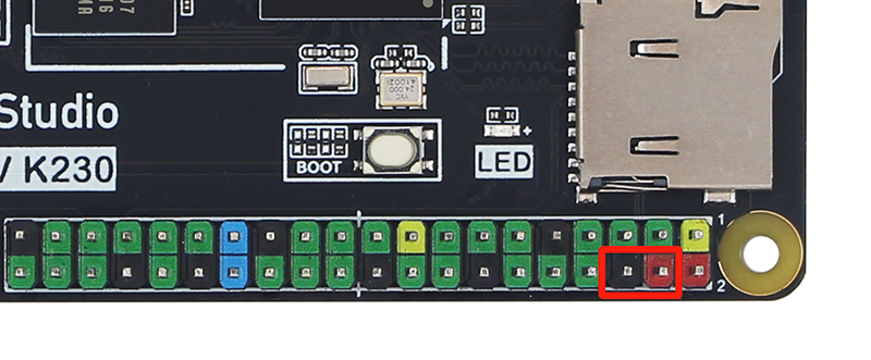

CanMV K230散热扇电源线接到下图所示红黑排针,5V供电。

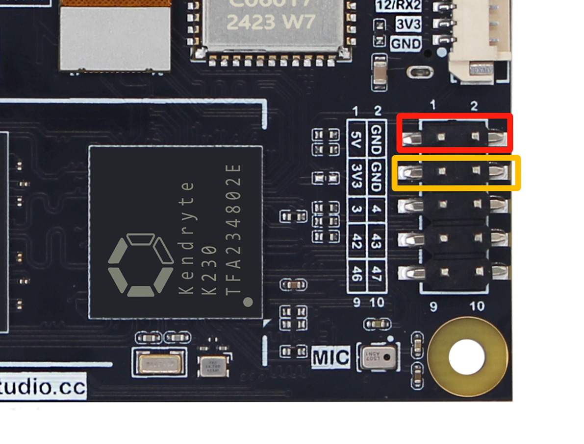

CanMV K230 mini散热扇电源线接到下图所示排针,可以选择使用5V供电或3.3V供电,3.3V供电更安静(风扇引线黑色为GND,红色为电源正极)。

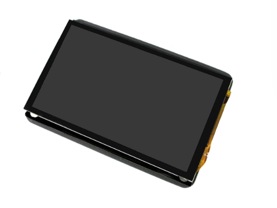

MIPI显示屏
3.5寸mipi屏
点击购买>>
Tips
由于上电后LCD背光默认关闭,所以看起来没有现象。需要烧录镜像后运行LCD相关代码才能看到LCD点亮,可运行画图代码进行测试 画图例程>>
功能介绍
module
分辨率800 x 480(Pixel)
接口MIPI 2lane
显示驱动ICST7701S
触摸面板FT53xx(电容触摸)
工作温度-20℃ ~ 70℃
外观规格
尺寸87 x 56 mm
重量52克

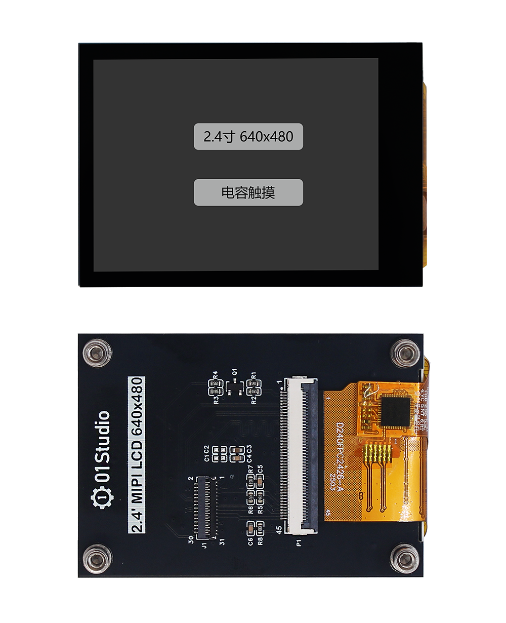

2.4寸mipi屏
点击购买>>
Tips
功能介绍
module
分辨率640 x 480(Pixel)
接口MIPI 2lane
显示驱动ICST7701S
触摸面板CST128(电容触摸)
工作温度-20℃ ~ 70℃
外观规格
尺寸60.3 x 42.7 mm
重量26.7克

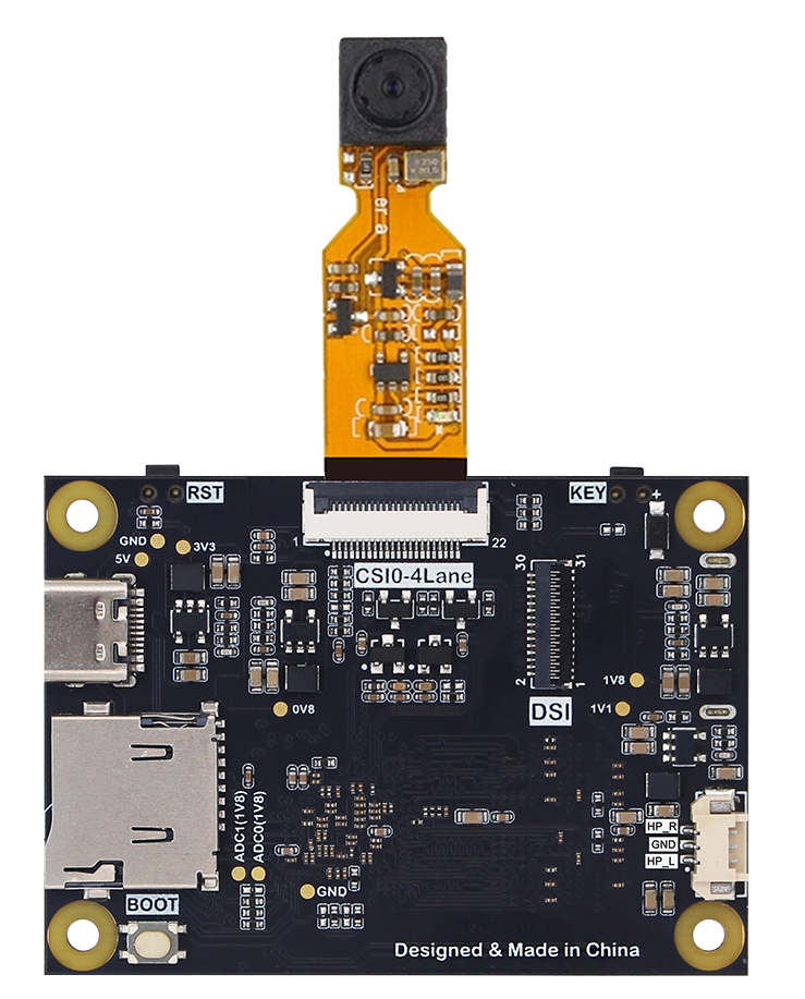

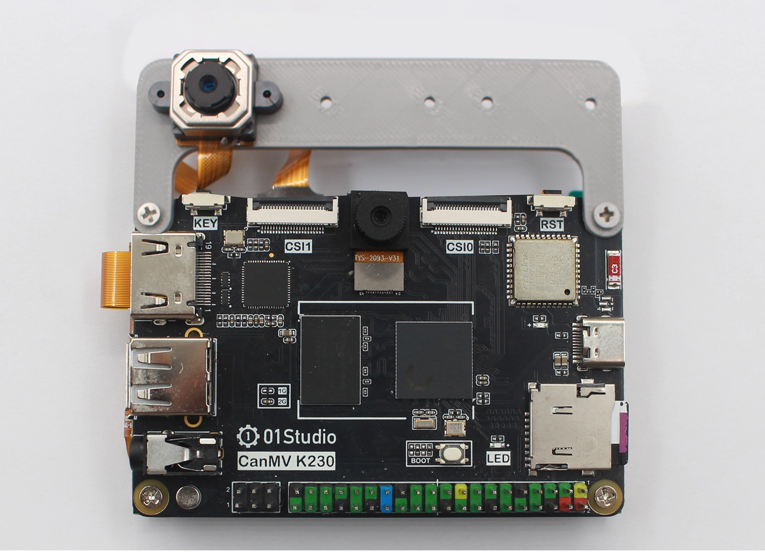

摄像头
GC2093
01科技CanMV K230开发板标配GC2093摄像头(可视角70°),可以额外购买140°广角镜头版本。点击购买>>
感光芯片GC2093
像素1920X1080(1080P)
视场角70° (140°可选购)
接口24P接口
外观规格
尺寸总长17mm
module

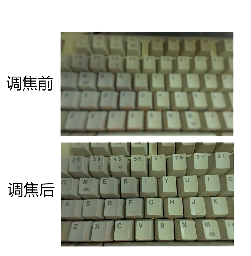

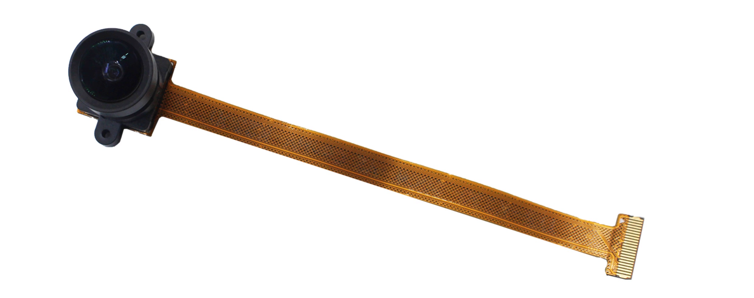

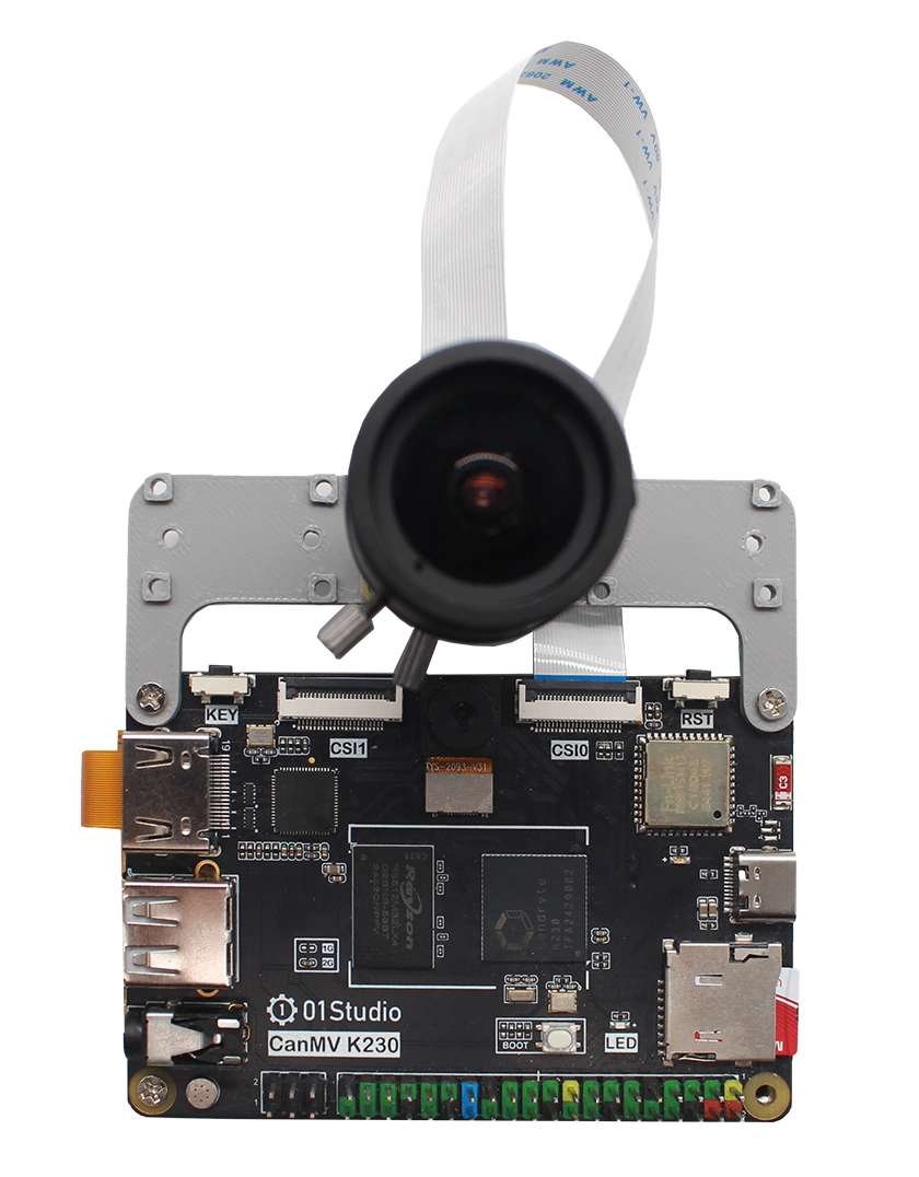

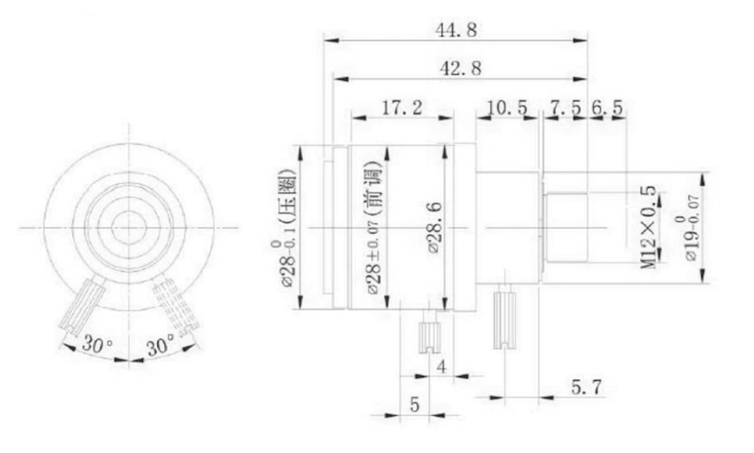

GC2093(手动调焦)
可以通过手动旋转镜头调整焦距,实现不同距离拍照时更好的清晰度。点击购买>>
module
module
感光芯片GC2093
像素1920X1080(K230 AI应用最大支持1080P)
镜头可手动调焦
视场角100° 无畸变
接口22P-0.5mm FPC
外观规格
总长10cm

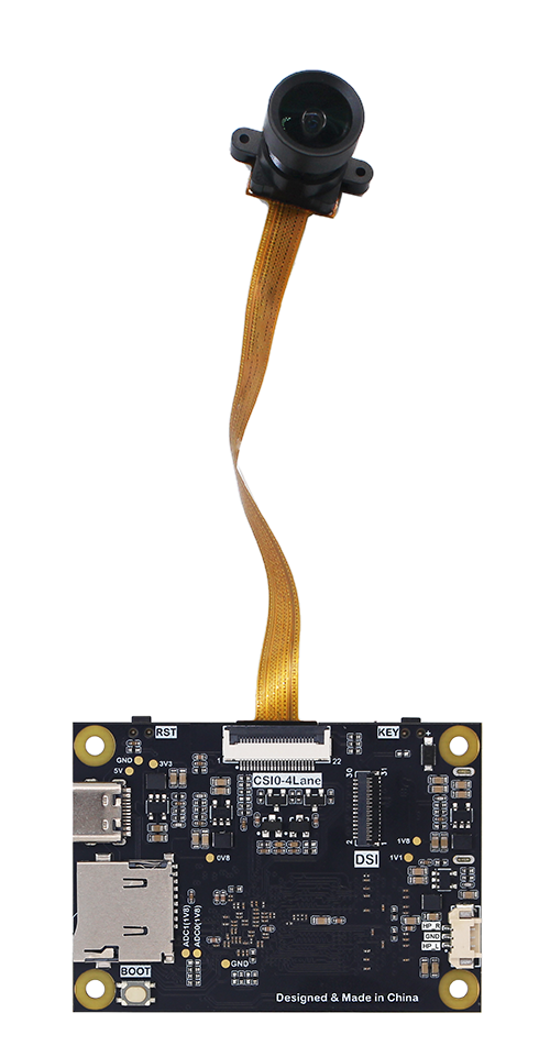

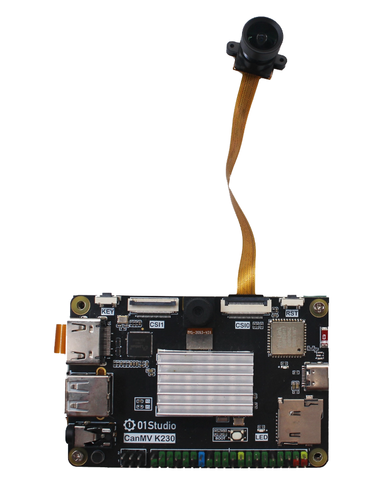

使用说明

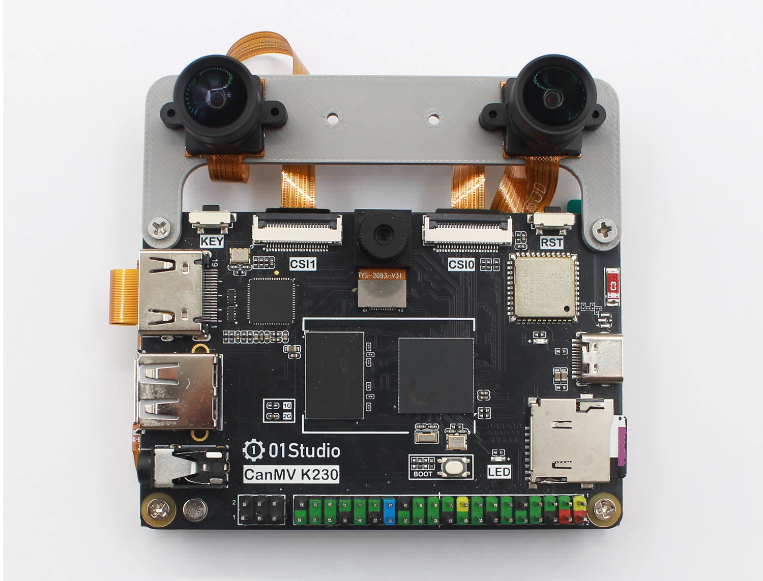

CanMV K230可以通过CSI0、CSI1接口外接此摄像头。多路摄像头接口使用教程>>
module
CanMV K230 mini可以通过CSI0接口外接此摄像头,教程和代码一样。
module

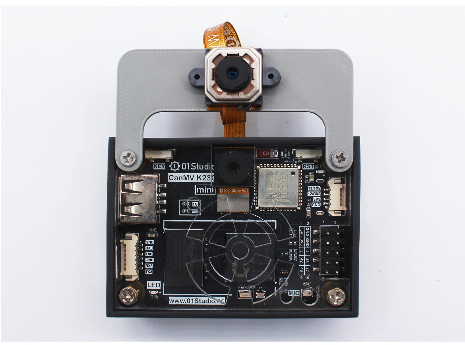

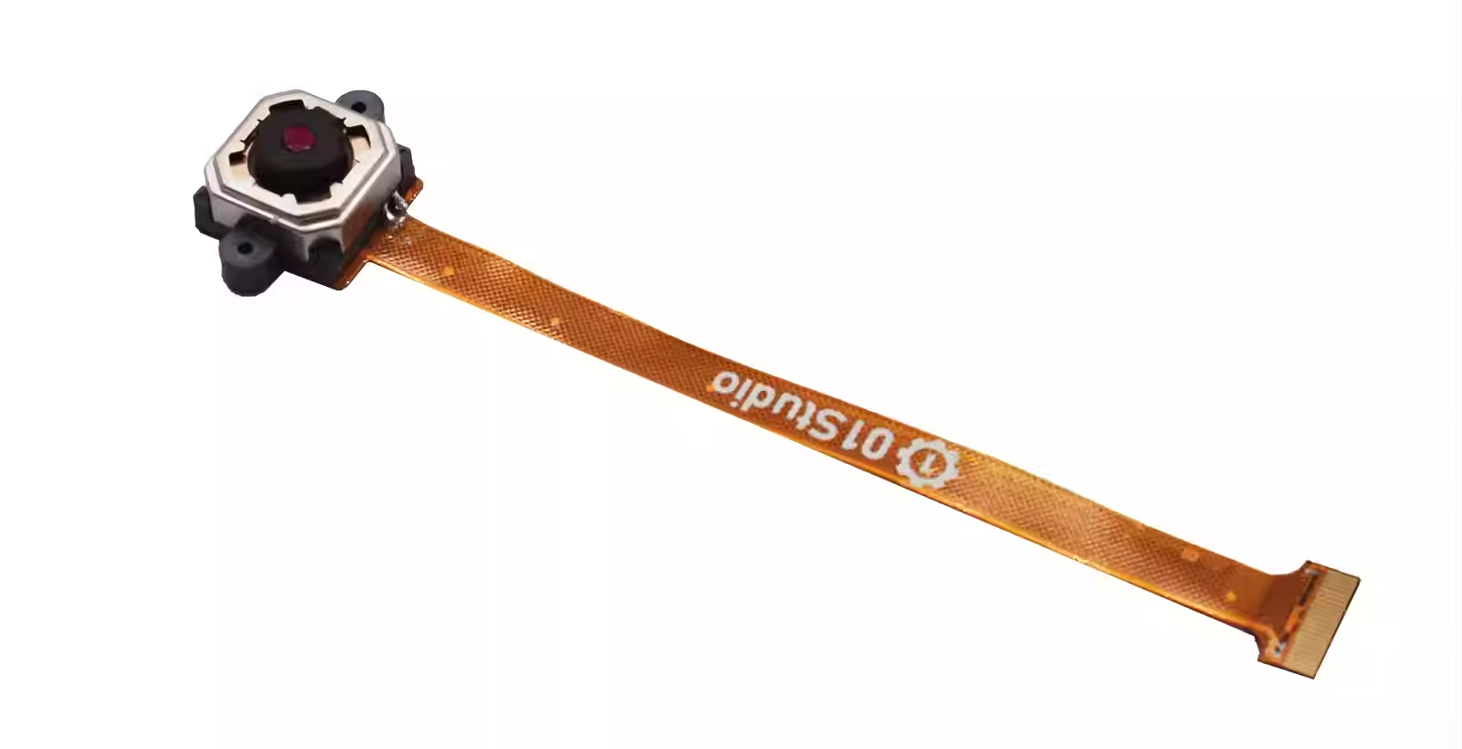

GC2093(自动对焦)
GC2093 AF(自动对焦)摄像头为01Studio CanMV K230开发板配件,可通过代码实现AF(自动对焦)和指定对焦位置模式。 ,实现不同距离拍照时更好的清晰度。点击购买>>
module
module
感光芯片GC2093
帧率60FPS
镜头电动调焦
焦距4.3mm
视场角D73°/H65°/V40°
接口22P-0.5mm FPC
外观规格
总长10cm
使用说明
module
module
自动对接代码
自动对接参考代码>>

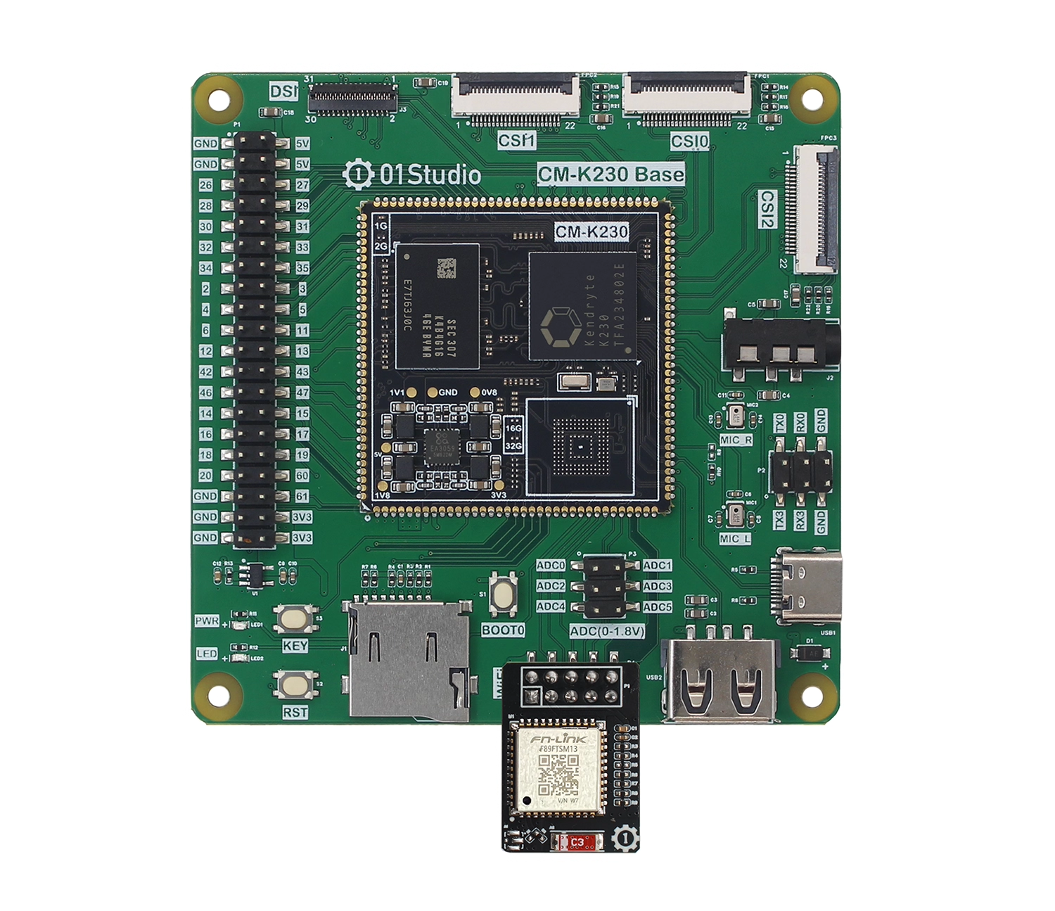

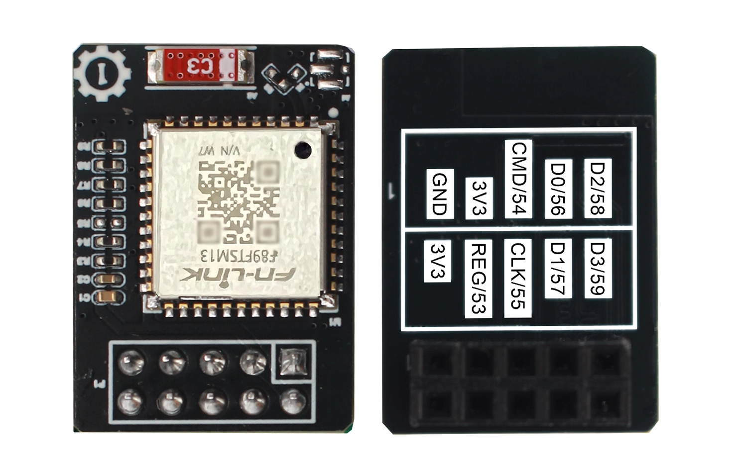

CM-K230 WiFi模块
此WiFi模块为CM-K230开发套件专用。通讯接口是SDIO,2.4G频段。点击购买>>
module
module

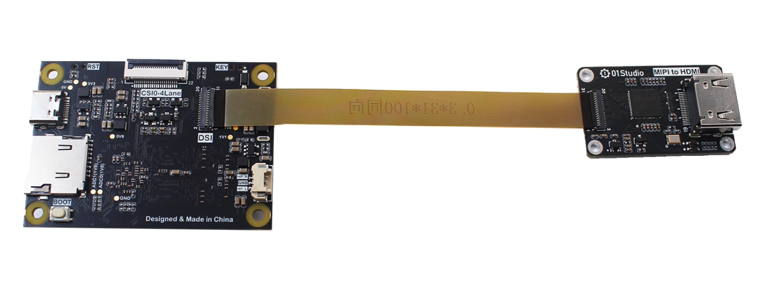

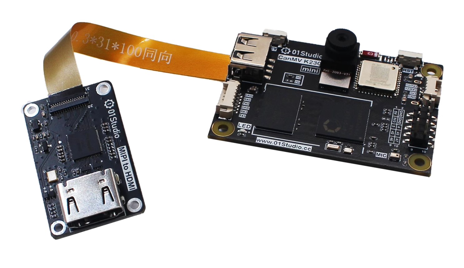

MIPI转HDMI模块
CanMV K230 mipi没有板载mipi转HDMI芯片,但可以通过使用配套的MIPI转HDMI模块实现HDMI显示。点击购买>>

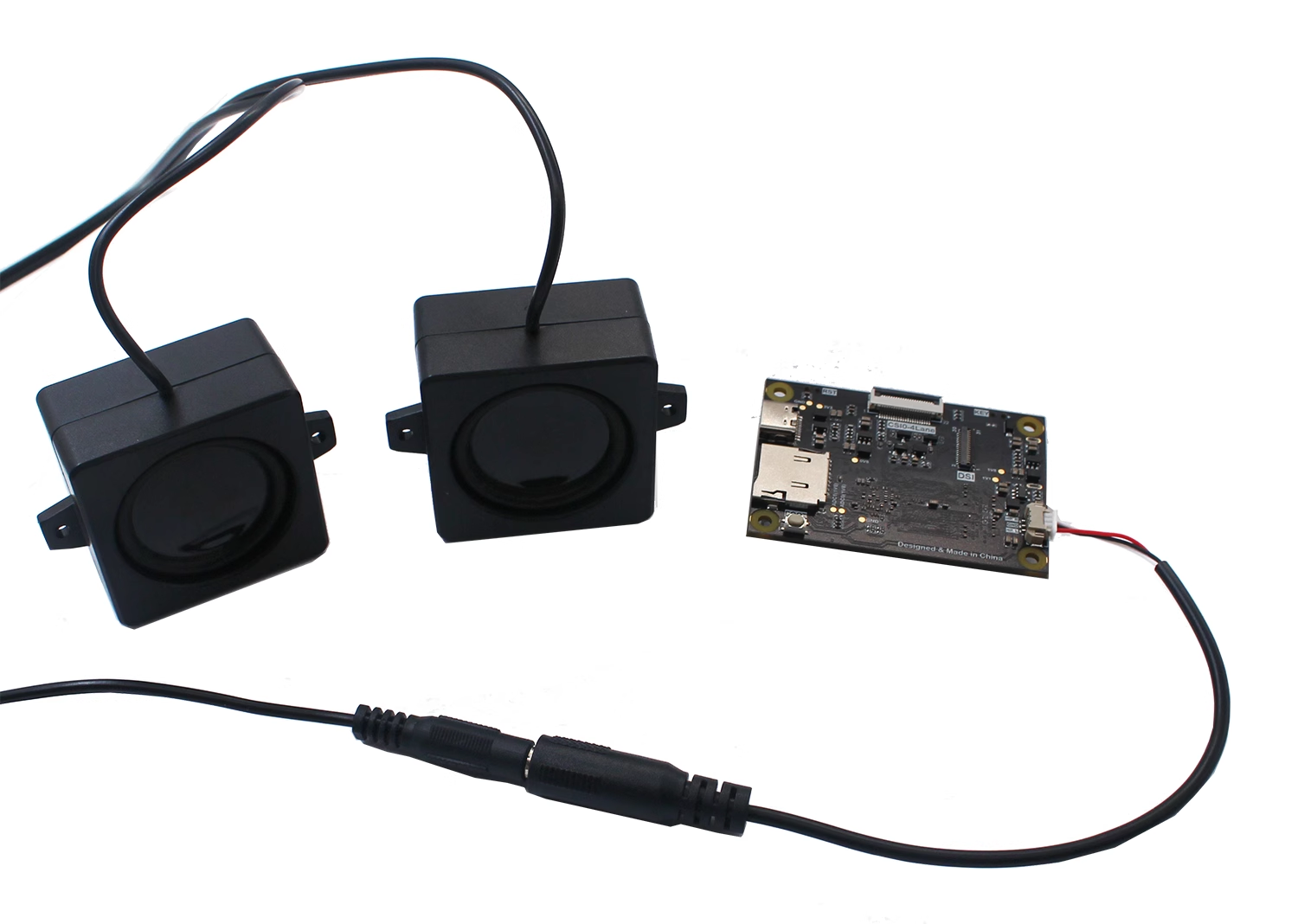

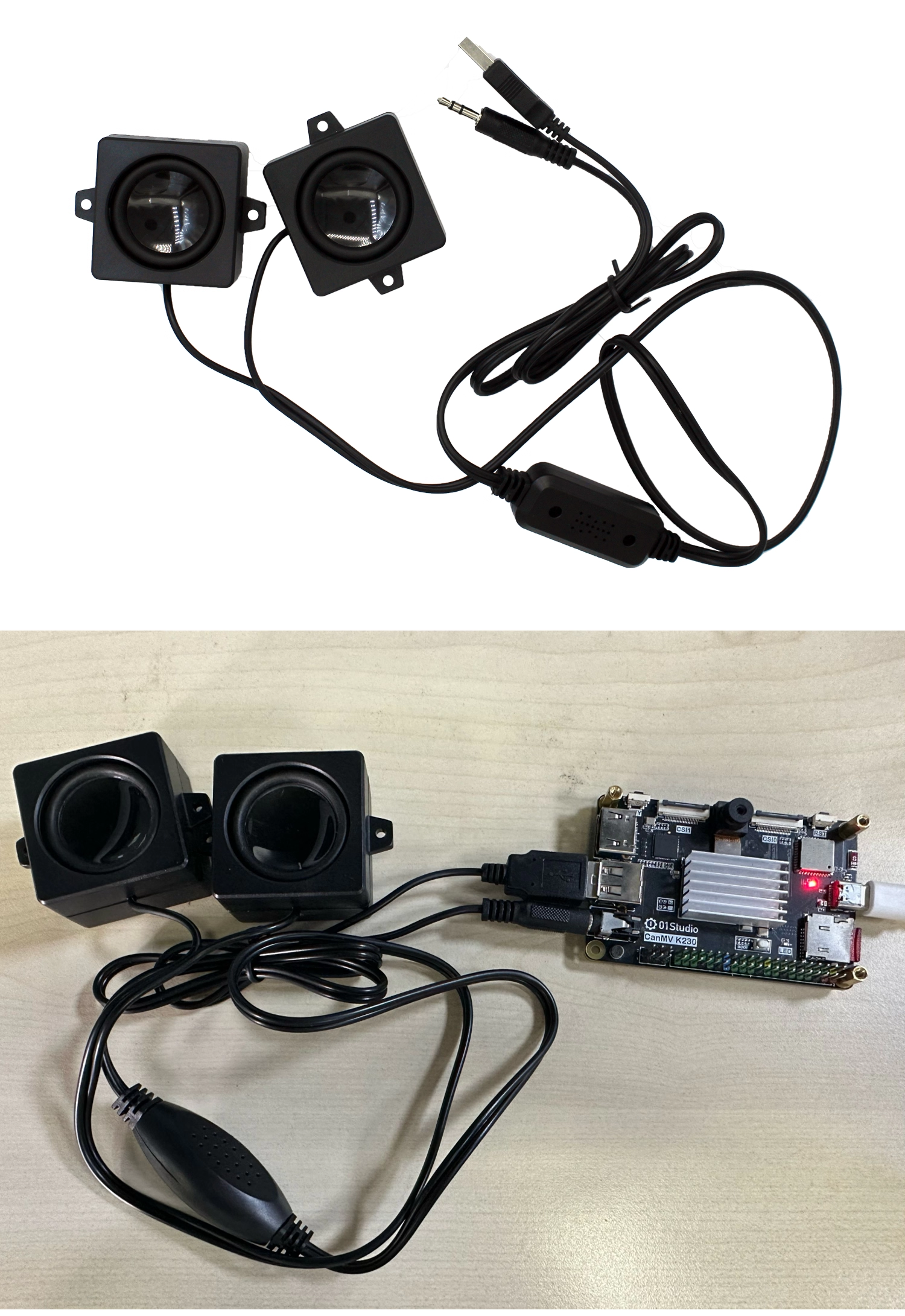

USB迷你音箱
USB迷你音箱可通过开发板USB供电,使用3.5mm音频接口。实现音频播放功能。点击购买>>
module

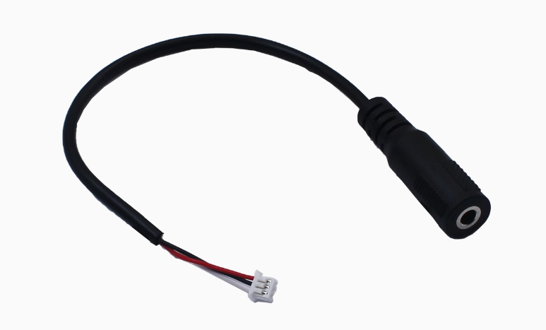

音频转接线
CanMV K230 mipi 可以通过配套的音频转接线实现转出标准的3.5mm音频接口(母)。以便连接音箱等音频播放设备。点击购买>>
module
