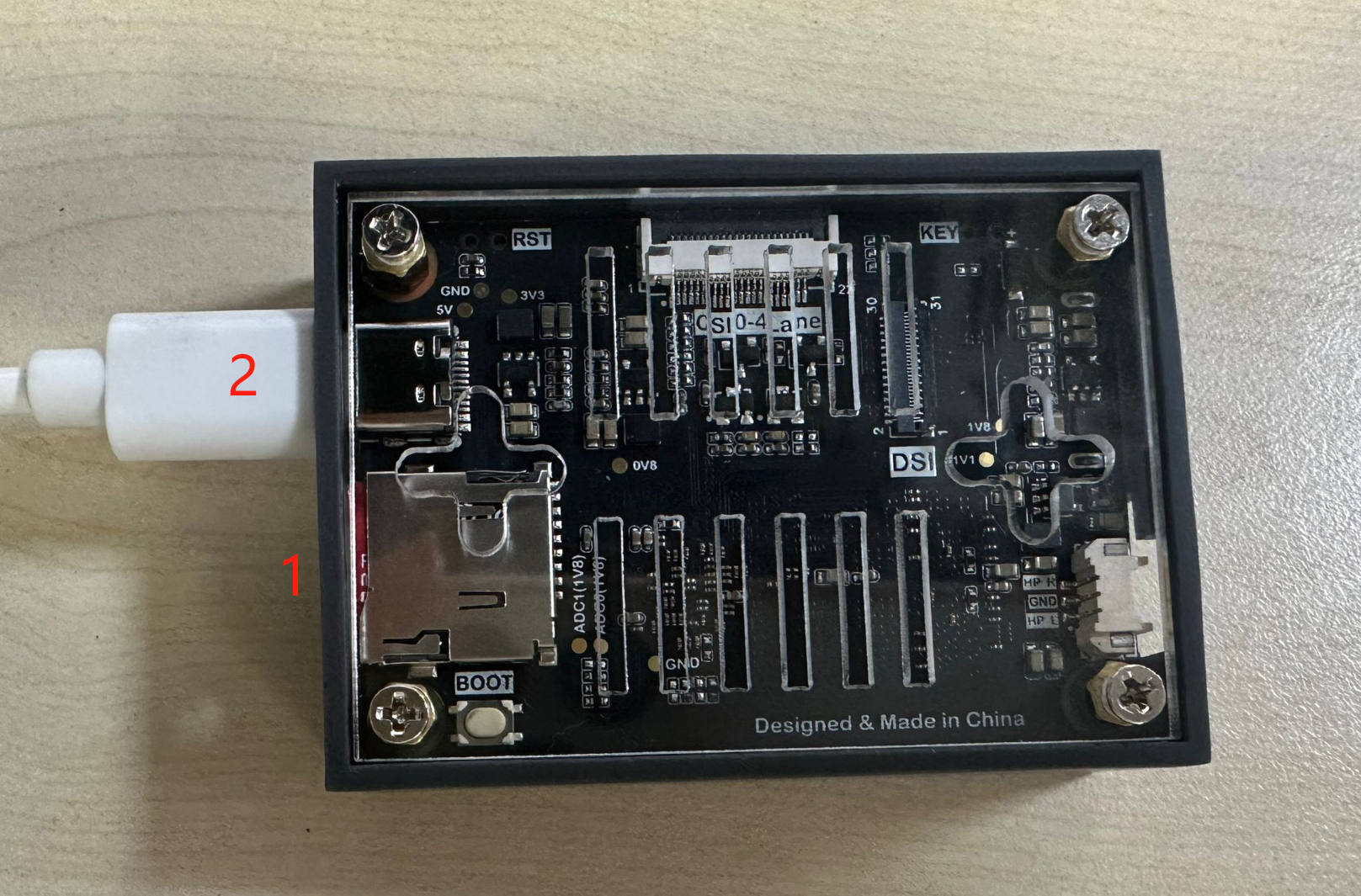

我们使用CanMV K230 IDE来进行我们的第一个实验,借此来熟悉开发环境。插入带镜像SD卡,将CanMV K230开发板通过type-c线连接到电脑。

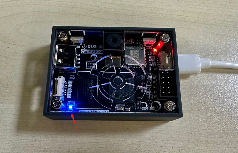

当前的例程是点亮LED蓝灯,我们点击绿色按键“运行”按钮,当看到CanMV K230开发板上的蓝灯亮时,说明代码运行成功:
