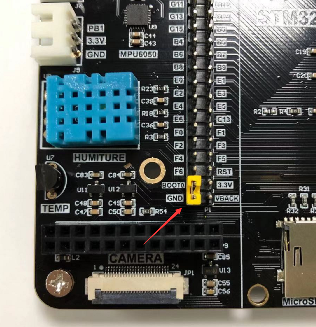

将开发板上的默认连接的BOOT--GND跳线帽连接到3.3V,让开发板进入DFU烧写模式,如下图所示:

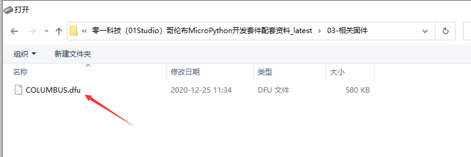

点击choose,选择要升级的固件版本,在MicroPython开发板配套资料\相关固件\目录下选择要升级的固件版本。

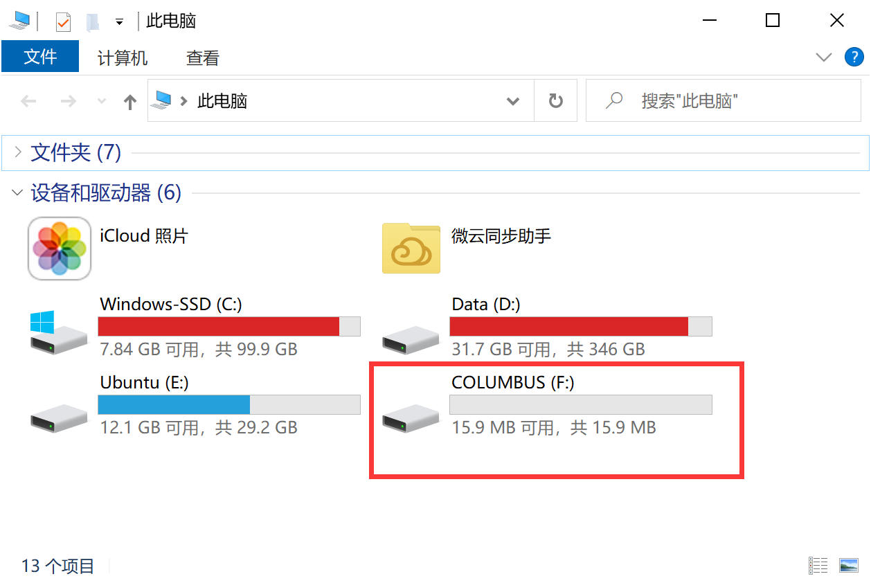

可以见到系统检测到哥伦布的U盘文件系统。说明固件更新完成并启动正常。
