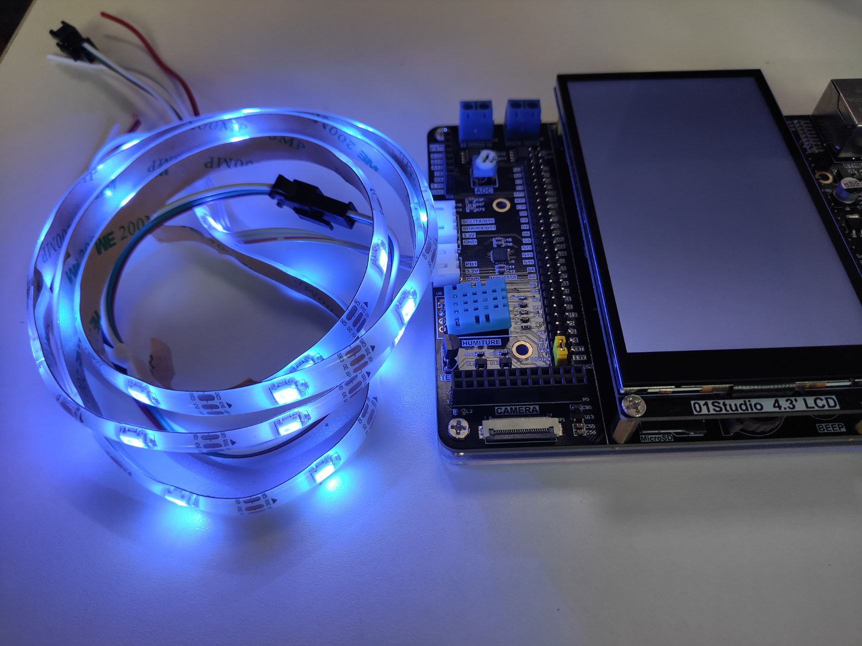

麦哲伦开发套件和RGB灯带。连接到“B1”接口。 neopixel
通过编程实现灯带循环显示红色(RED)、绿色(GREEN)、蓝色(BLUE)和混合(红、绿、蓝)。

该灯带为3线接口,长1米,有30颗灯珠,每个灯珠里面都有一个驱动IC,型号是WS2812B,单总线驱动。每个灯珠首尾相连。灯带末端预留了接口可以串联更多的灯带。也就是说在电源充足情况下只需要通过1个GPIO口就可以控制了数十上百的灯珠了。
