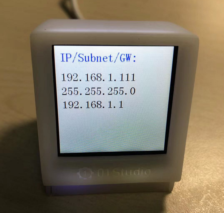

实验名称:连接无线路由器
日期:2022.5
说明:编程实现连接路由器,将IP地址等相关信息通过LCD显示(只支持2.4G网络)。

将上面代码中的:
下载程序,可以观察到上电后pyController上的LED蓝灯快速闪烁,连接成功后LED常亮,LCD屏显示当前IP、子网掩发、网关的地址信息。
