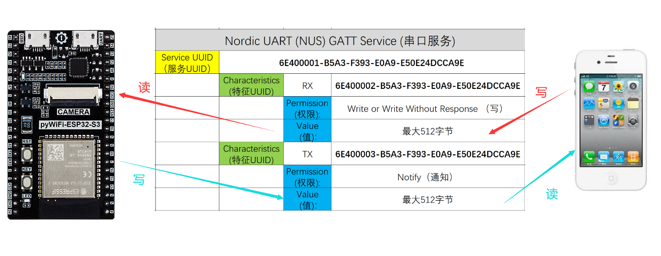

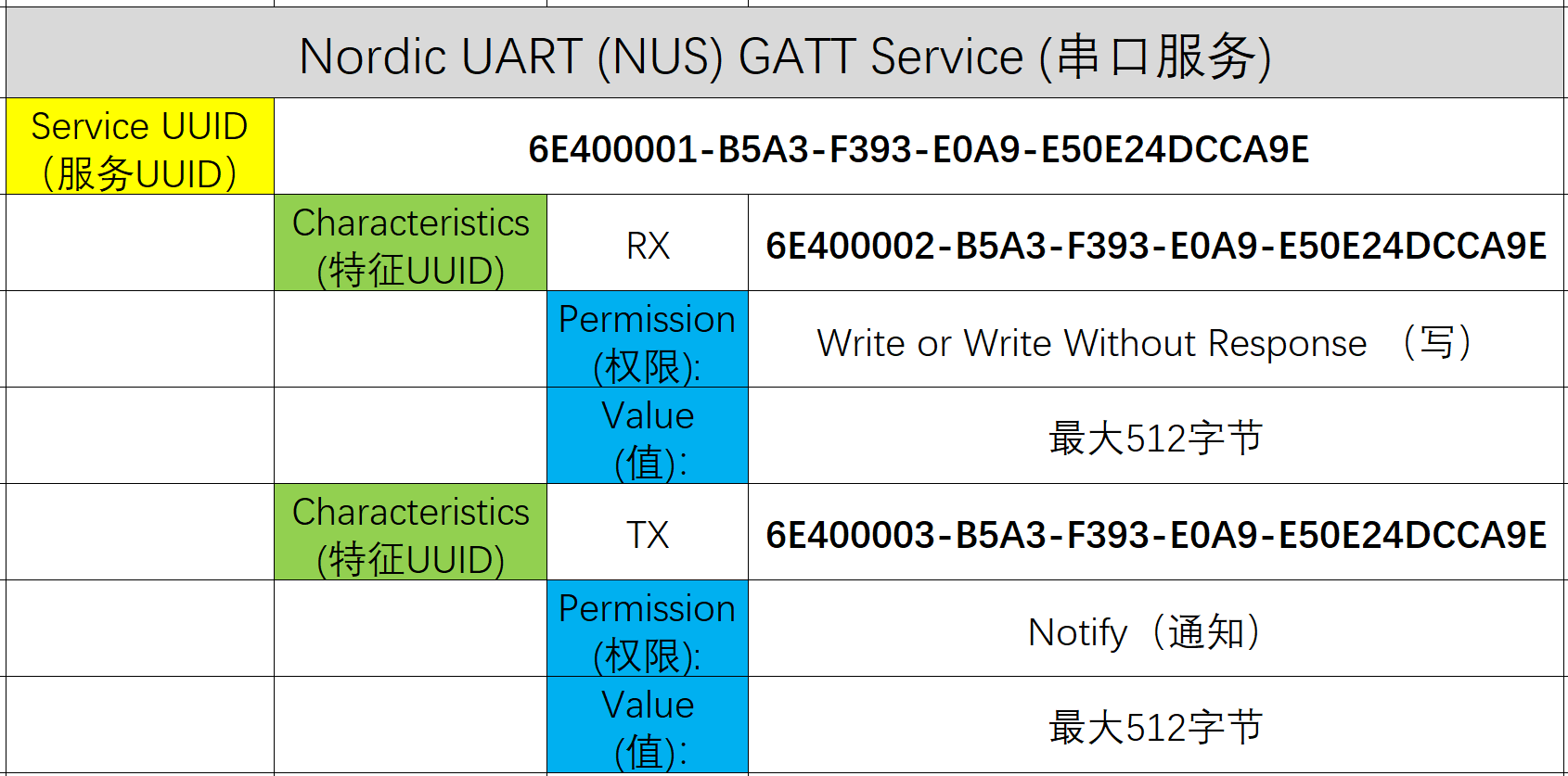

本节使用的UART服务,也就是UART协议。我们以此为例说明一下手机和BLE设备通讯真实过程,先看下表,pyWiFi ESP32-S3先通过代码先定义了串口服务的服务UUID(Service UUID),长度为128bit(有16bit和128bit两个标准):6E400001-B5A3-F393-E0A9-E50E24DCCA9E;在这个服务UUID下有2个特征值,分别是RX和TX,这些特征值也是通过128bit UUID来识别。每个特征值下有权限和value, 权限决定写和读(通知),value则是要写和读的数据。
peripheral
在串口服务中,手机和BLE设备就是通过上面协议来实现数据传输,如下图所示:
peripheral

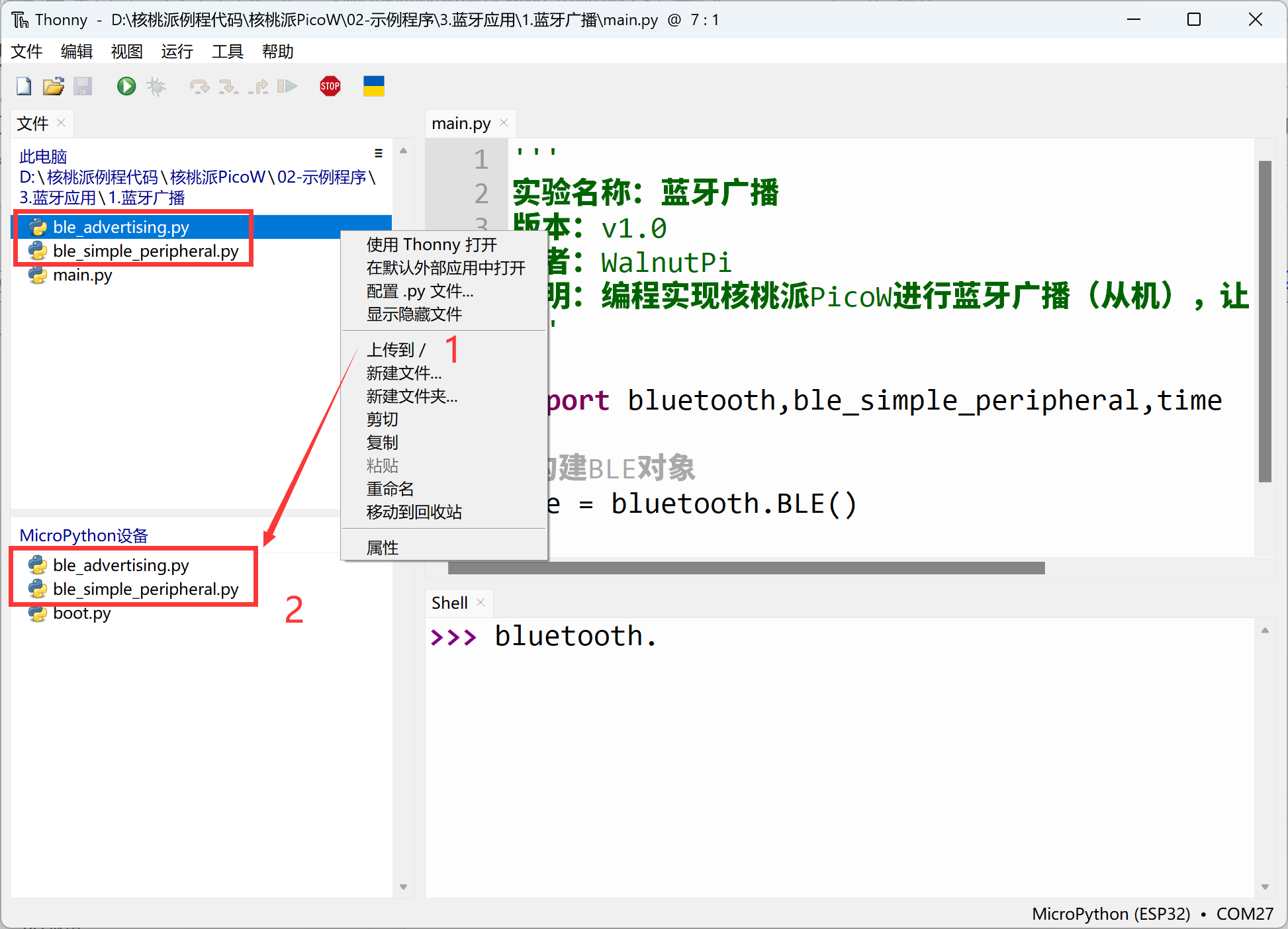

由于本例程依赖蓝牙相关库,所以需要使用thonny把例程源码中配套py库文件上传到pyWiFi ESP32-S3开发板:

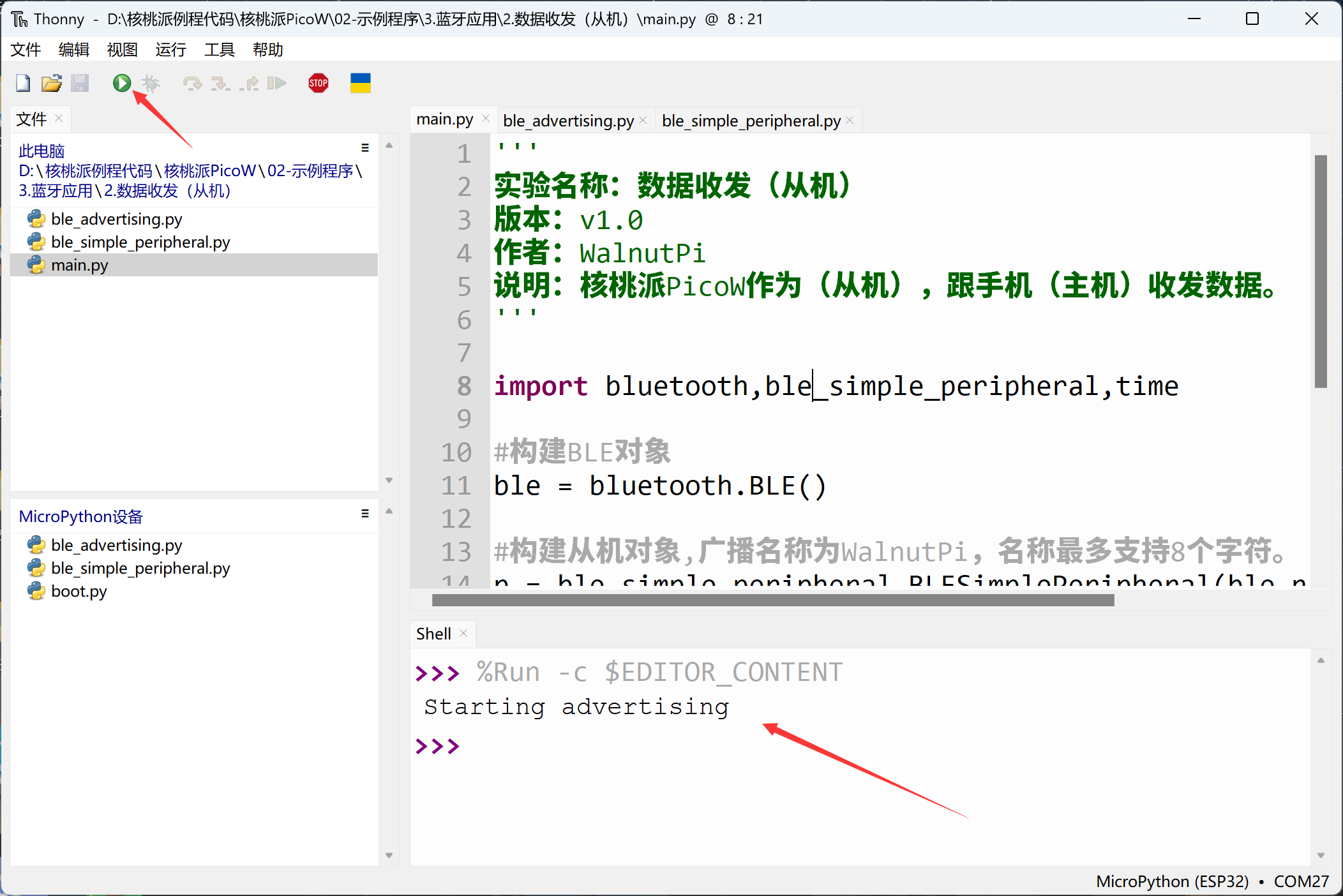

运行主程序main.py,pyWiFi ESP32-S3就开始蓝牙广播了, 等待手机连接:

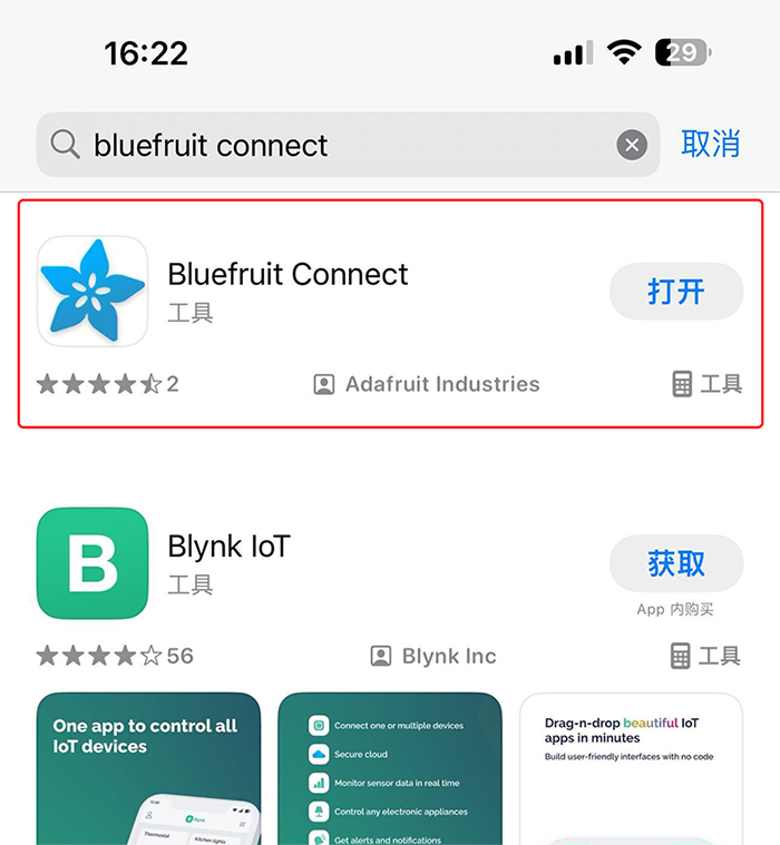

  • 苹果手机安装方法:
在APP Store 搜索:“bluefruit connect” 直接安装即可。

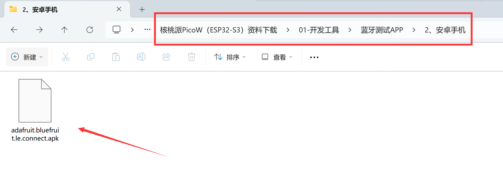

  • 安卓手机安装方法:
使用开发板资料包提供的apk安装,位于资料包 开发工具-->蓝牙测试APP -->安卓手机 目录下:

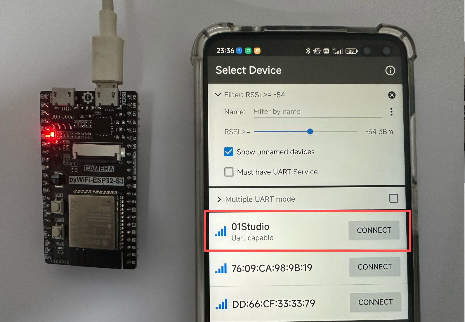

安装后打开APP (本教程基于安卓APP测试),可以看到搜索到pyWiFi ESP32-S3发出的蓝牙广播信号。
broadcast

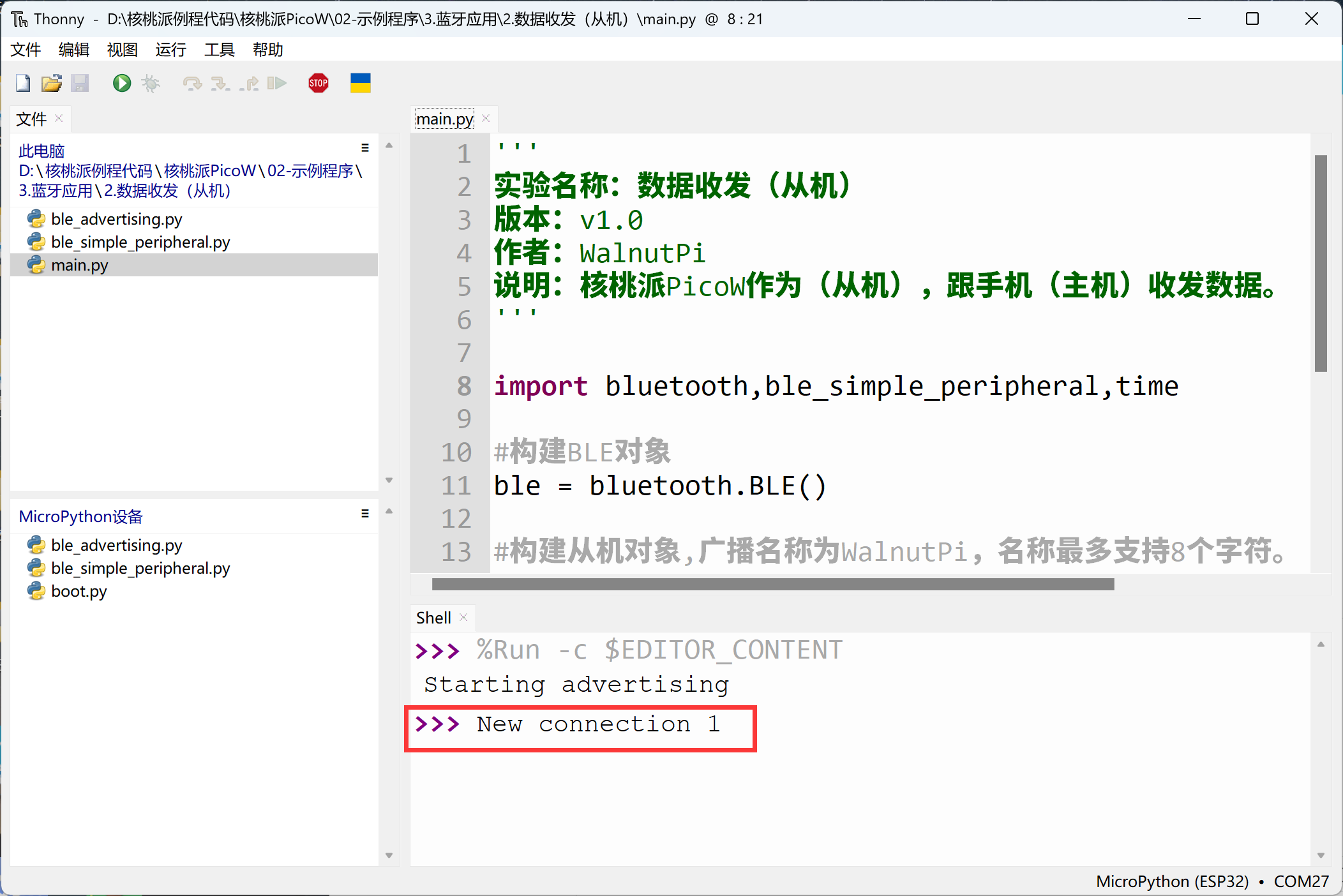

点击APP CONNECT 按钮即可连接pyWiFi ESP32-S3, 连接成功后可以看到pyWiFi ESP32-S3终端显示新链接:

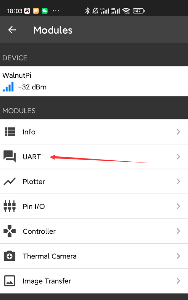

手机APP上出现几个服务选项,这里选择UART服务:
peripheral

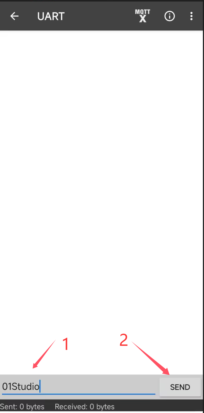

现在链接成功了,可以开始收发数据,在APP下方输入发送内容,点击SEND发送:
peripheral

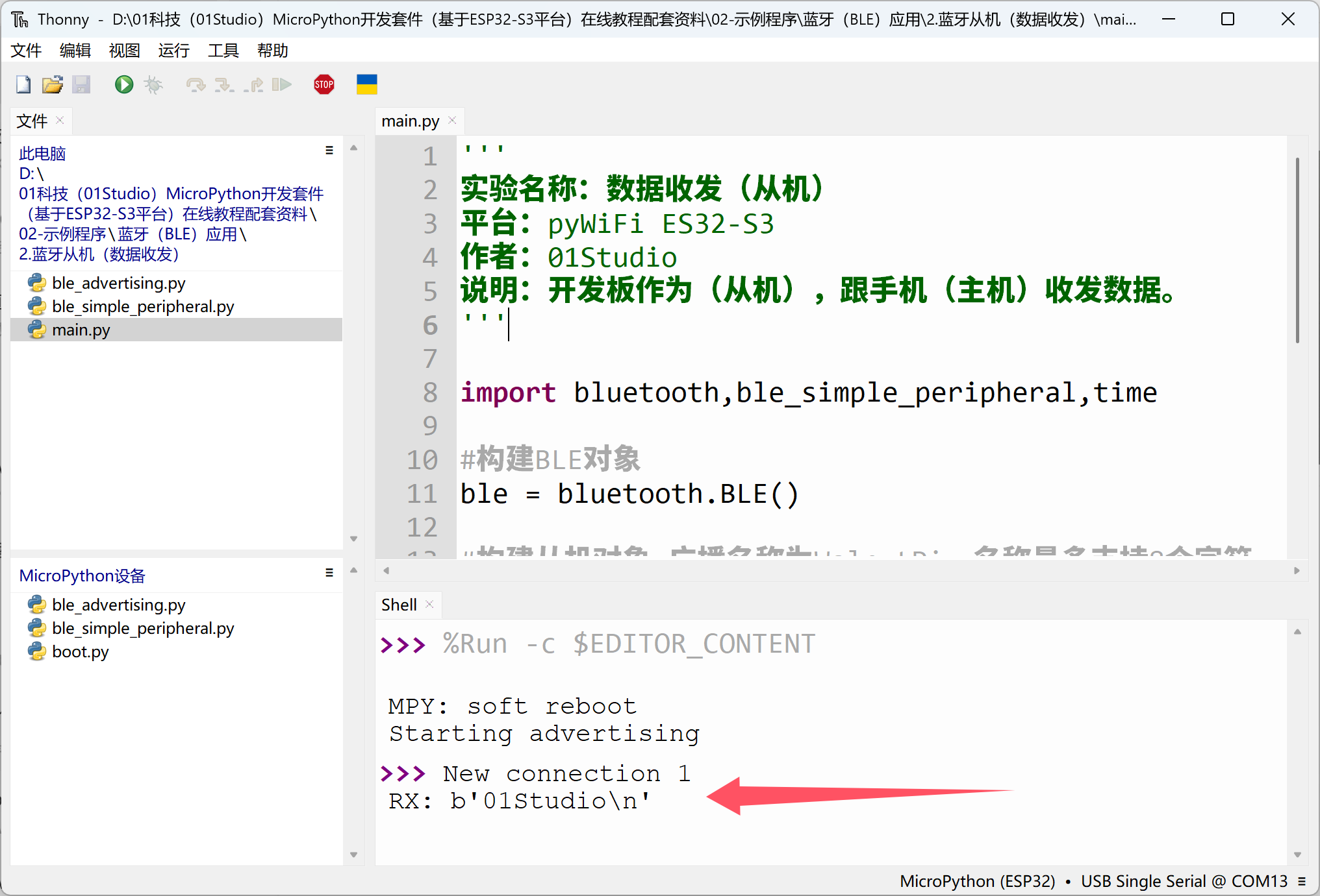

可以在pyWiFi ESP32-S3终端打印出看到接收到的信息:

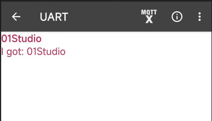

同时APP收到pyWiFi ESP32-S3回传的信息:
peripheral
