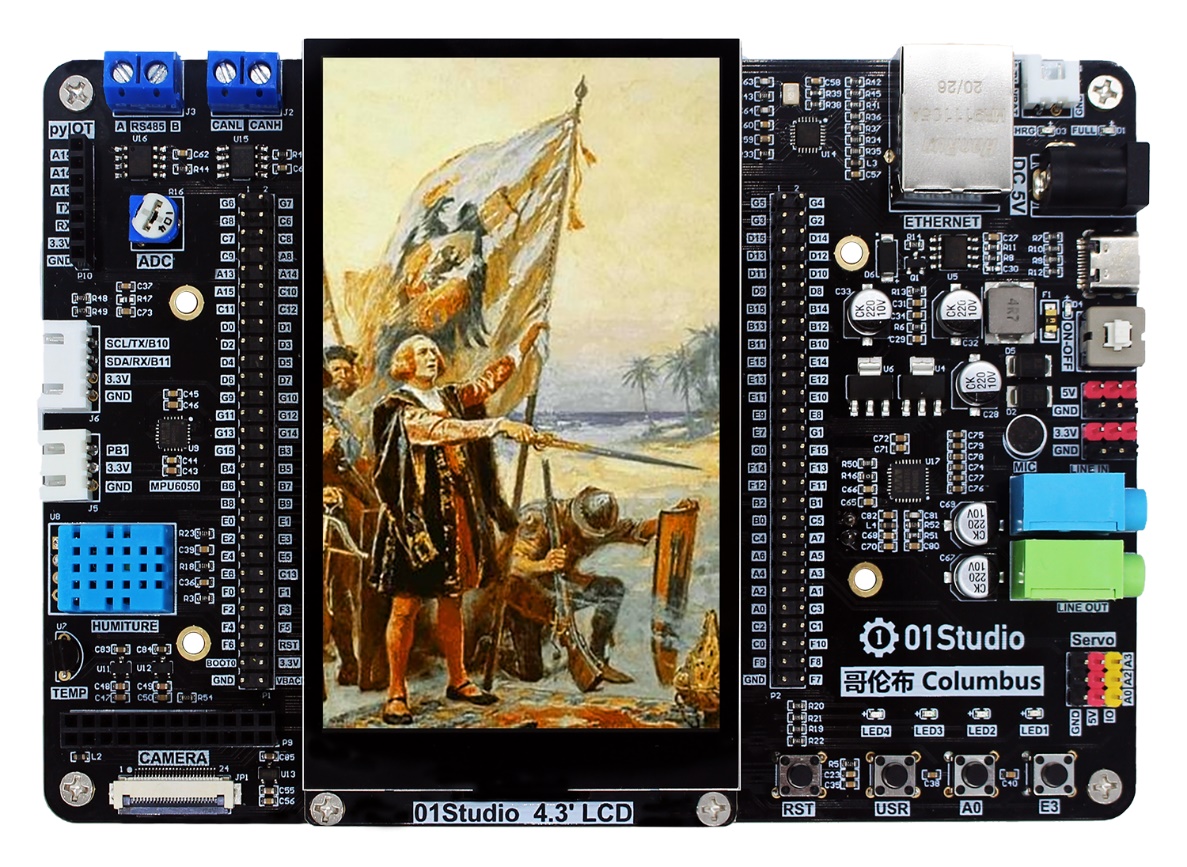

万物互联是趋势,哥伦布开发板集成了百兆以太网接口,我们可以轻松通过MicroPython编程实现开发板连接互联网。
哥伦布开发板

将网线连接开发板和路由器,运行程序,可以观察到连接成功后串口终端打印IP等信息。
connect
LCD屏同时也显示IP信息:
connect
