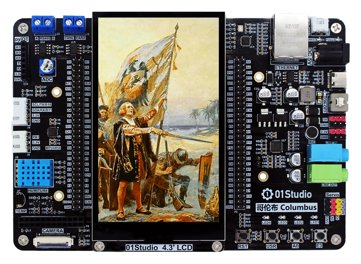

哥伦布MicroPython开发套件和pyIOT-TSL01蓝牙透传模块。
通过手机软件蓝牙连接模块,跟开发板进行通讯,LCD显示接收到的字符。并识别特定字符,点亮LED。

将蓝牙模块插到哥伦布pyIOT接口:注意排针跟接口对应。
上电连接开发板,将示例代码中的tls01.py文件上传到开发板文件系统:
