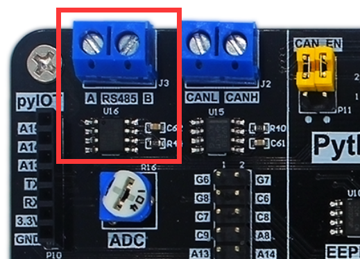

在麦哲伦开发板左上角有RS485接口,从下图可以见到分别是A和B接口,我们只需要将2个开发板的A—A 和 B—B 分别连接即可,用螺丝刀将蓝色接线柱拧松,然后插入导线,再拧紧即可。

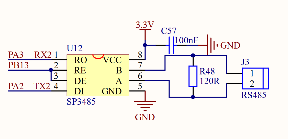

我们来看看麦哲伦RS485的原理图(下图),RS485本质是将串口UART信号转成485信号,所以我们编程只需要用到串口代码即可,这里看到连接的是串口UART2。
另外需要注意的是RS485有个控制IO,需要用来控制发送或者接收,高电平表示发送,低电平表示接收。这也称为半双工。

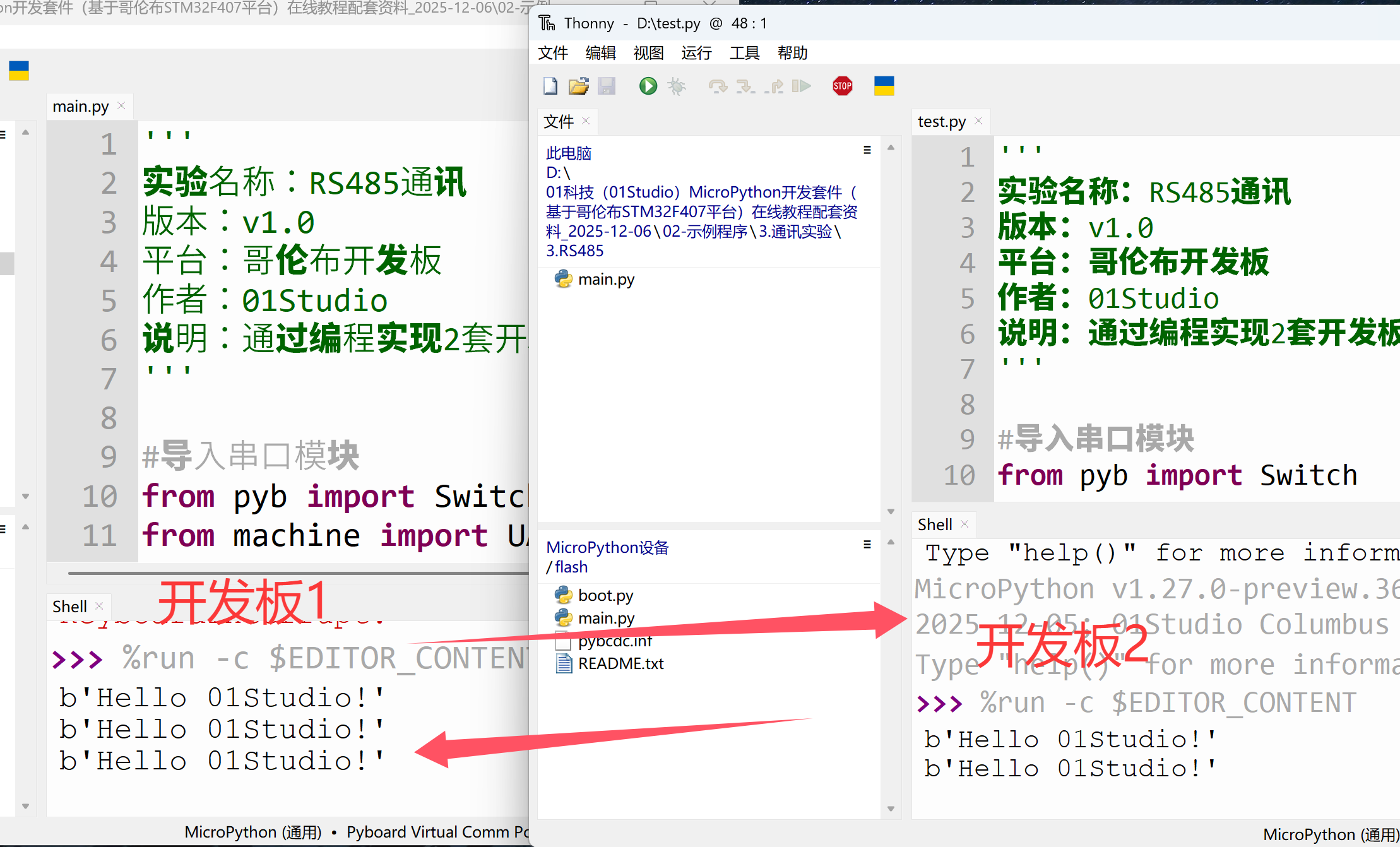

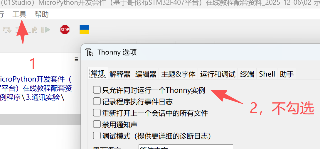

本例程需要同时打开2个Thonny IDE,设置方法如下:
打开 工具--选项,确认 只运行同时运行一个Thonny实例 选项未被勾选。
打开2个Thonny IDE, 分别连接不同的麦哲伦开发板。

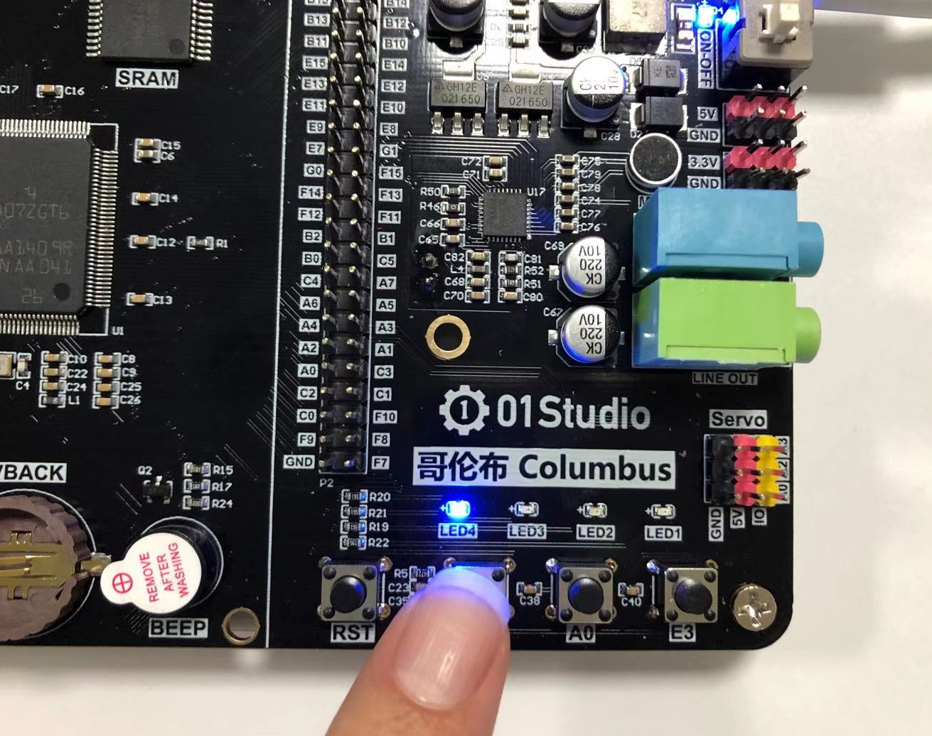

本实验代码通过按下USR按键来实现发送信息,将2个开发板的RS485连接接口(A连A,B连B),通过USR按键相互发送信息。
按下某个开发板的USR按键,就可以看到另一个开发板收到了信息。
