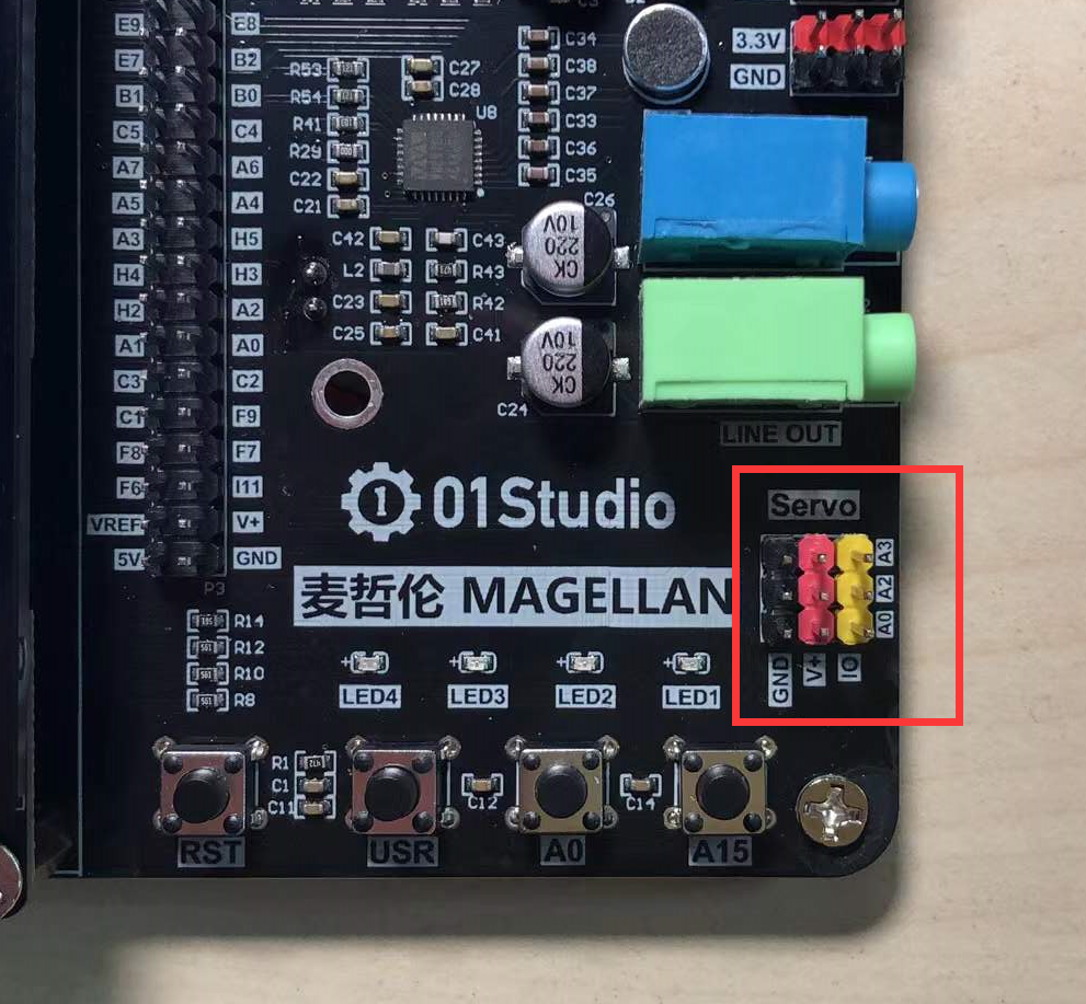

麦哲伦开发板支持3路舵机驱动,也就是说有3个位置可以接舵机,分别对应PA0,PA2,PA3引脚。

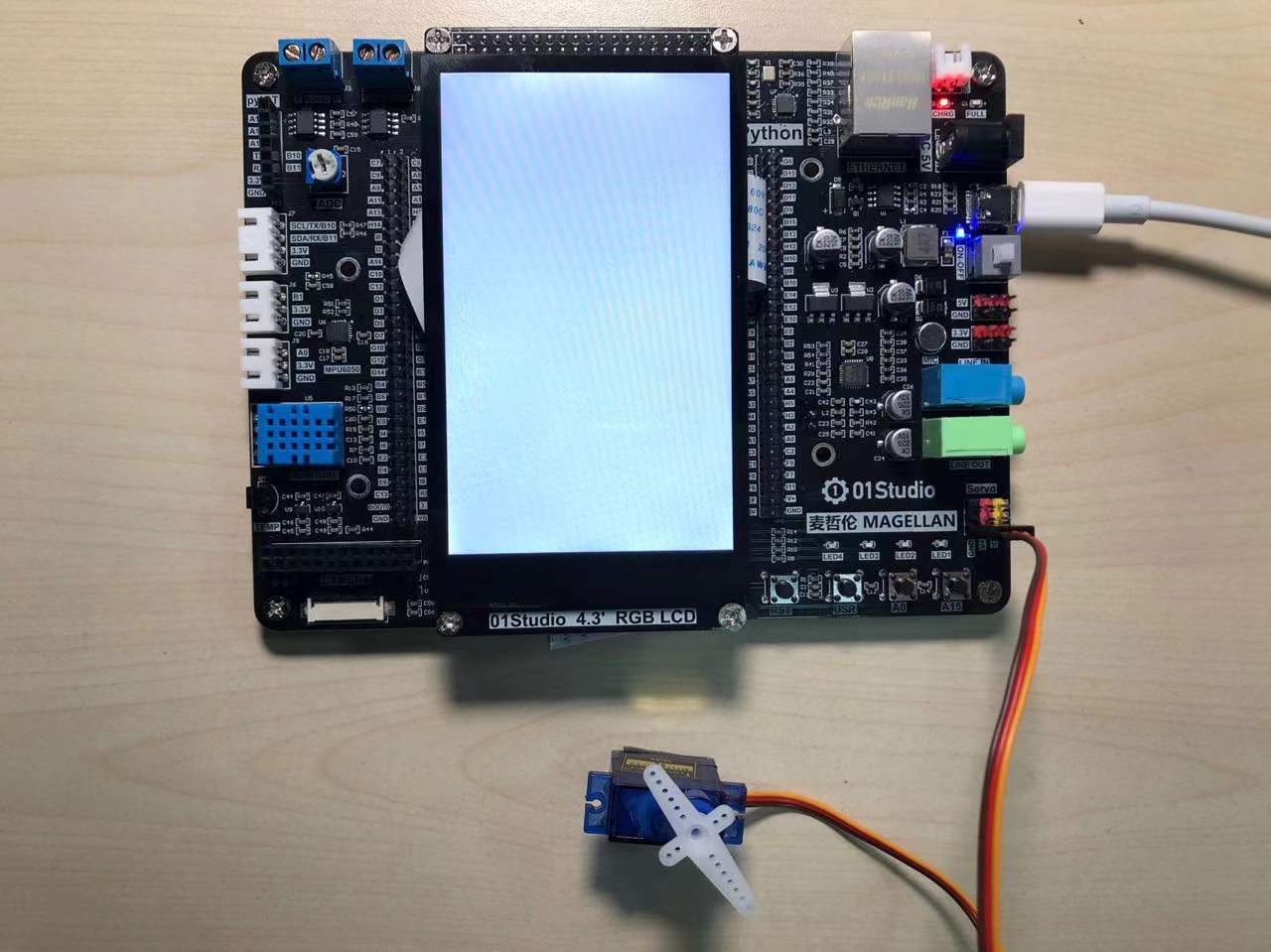

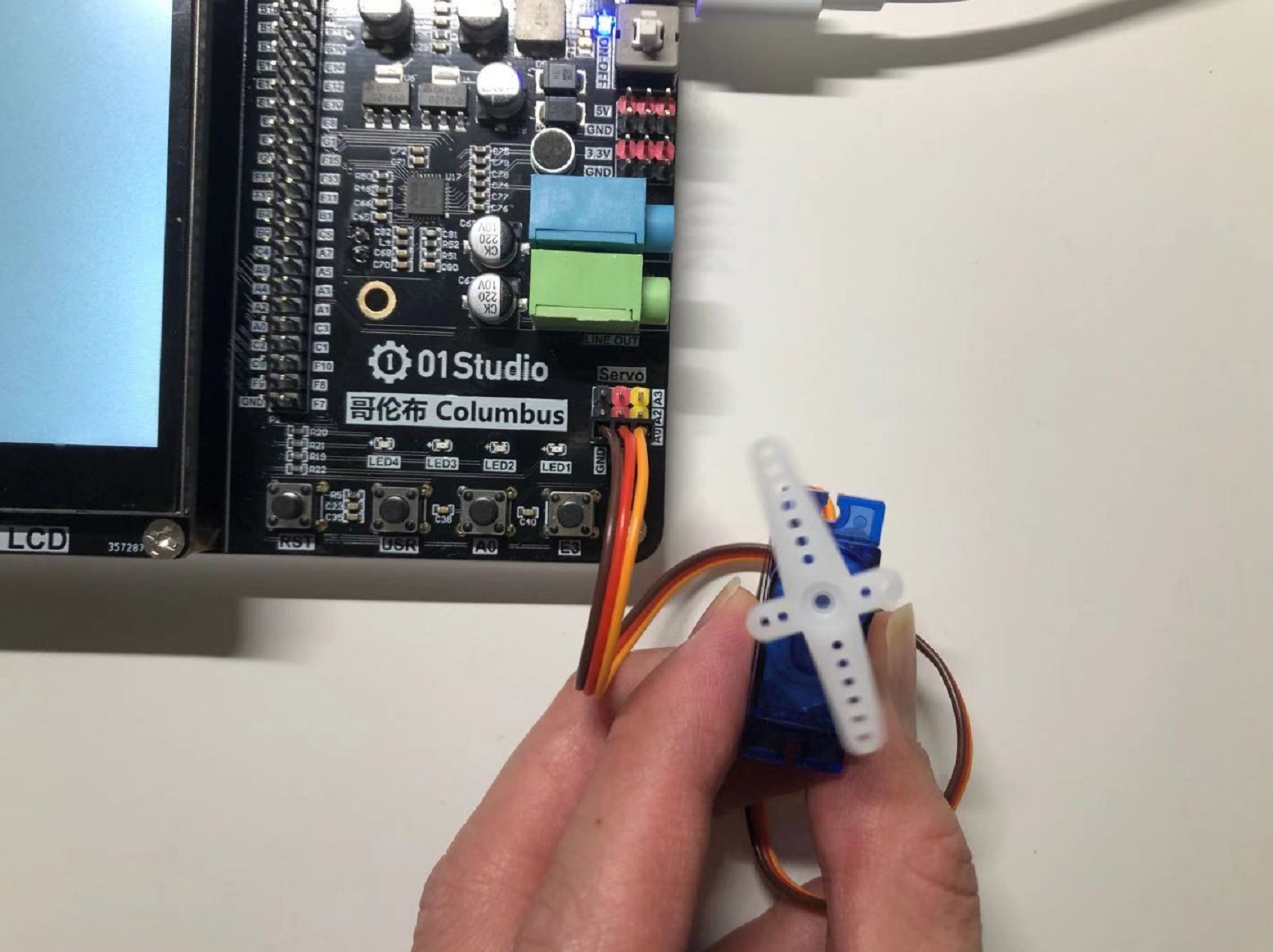

将180°舵机插到A0三线接口,运行程序,通过USR按键按下实现舵机的不同角度。

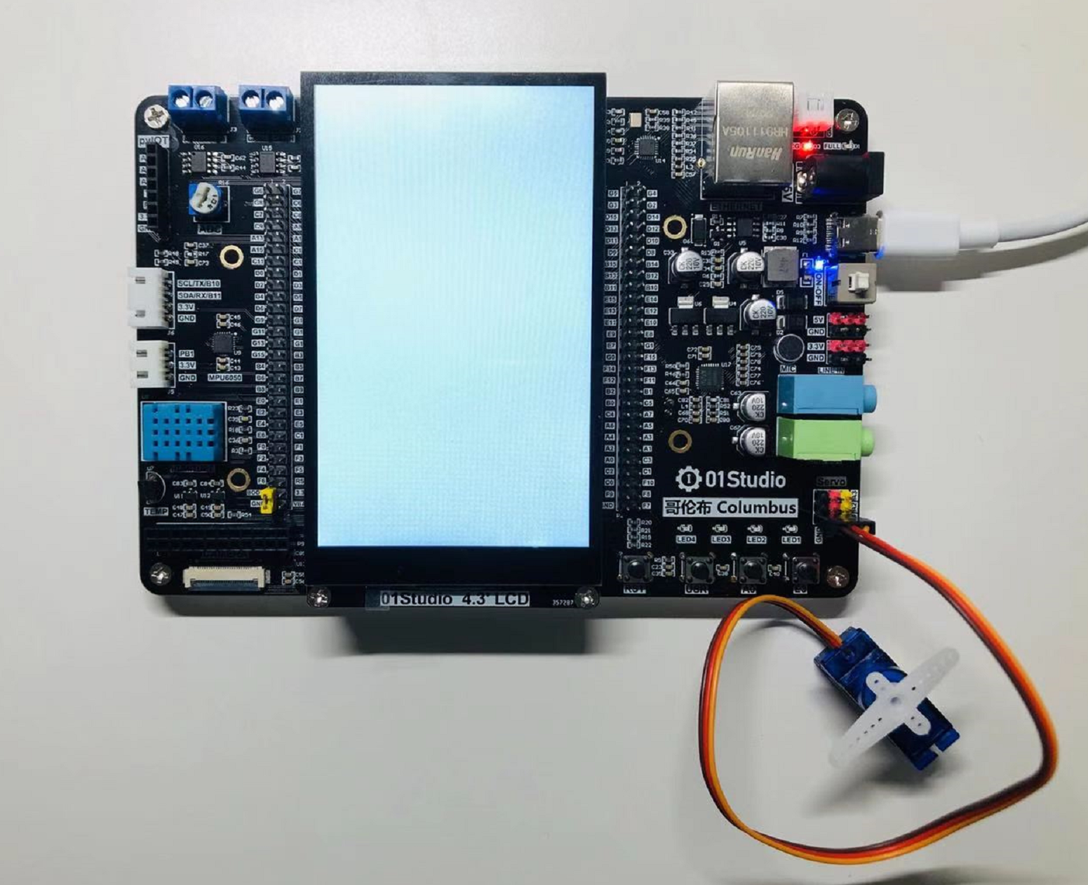

实验结果如下:
servo
