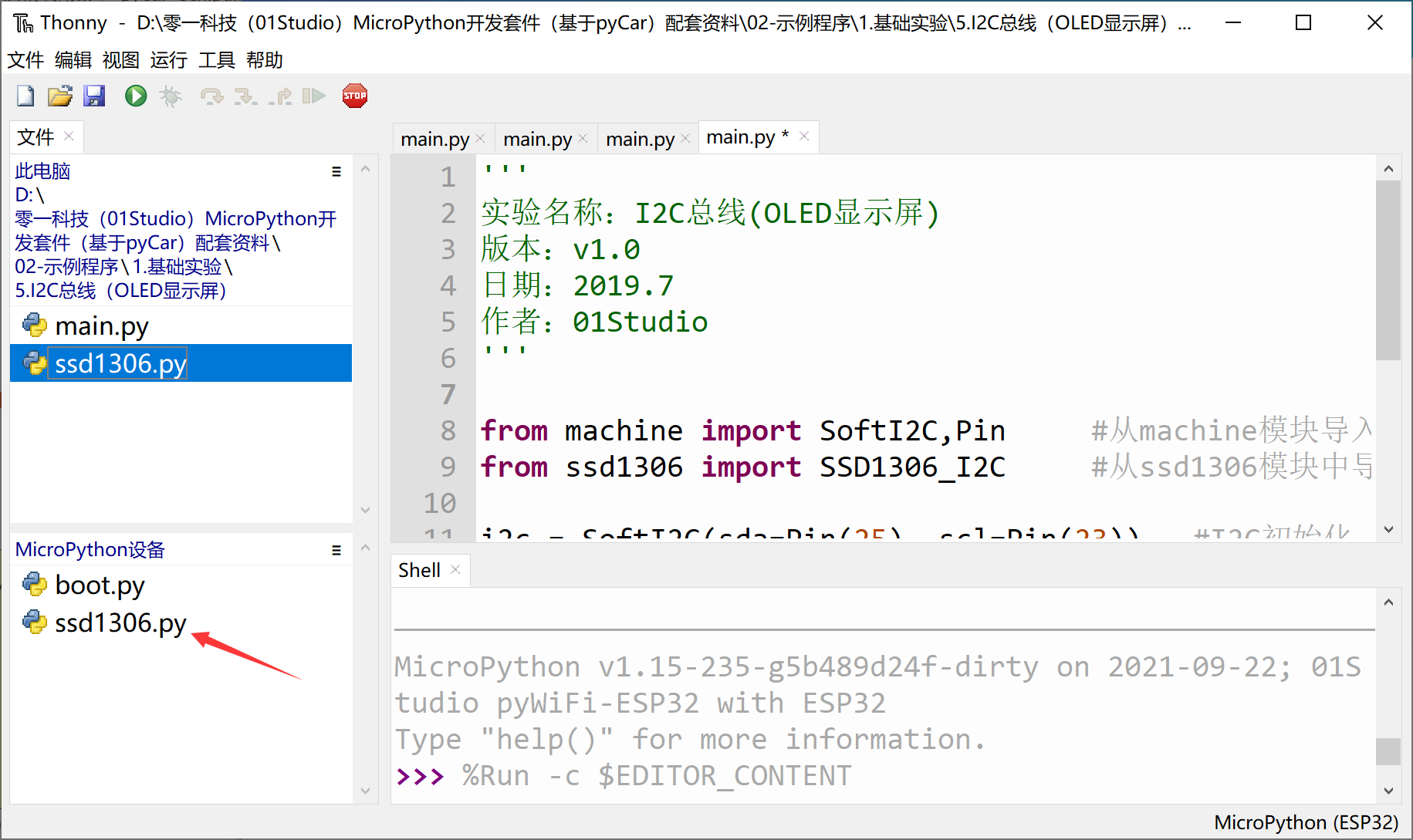

由于实验要用到OLED显示屏,所以同样别忘了将示例代码该实验文件夹下的ssd1306.py文件复制到pyCar的文件系统里面。

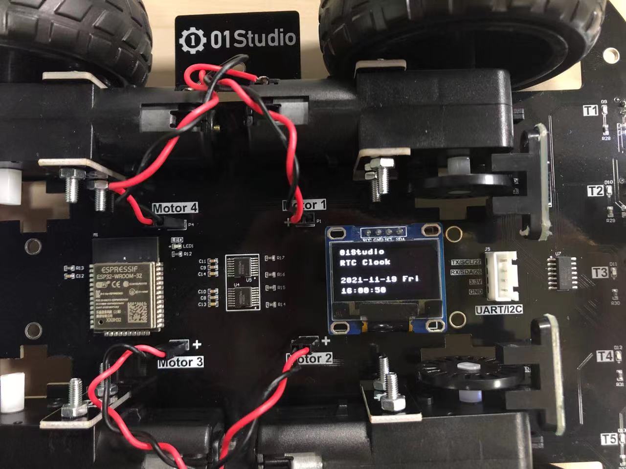

rtc
在Thonny IDE运行代码,可以看到时钟开始跑起来。
rtc
通过Thonny IDE连接开发板后会自动同步RTC时间。RTC实时时钟的可玩性很强,我们还可以根据自己的风格来设定数字显示位置,以及加上一些属于自己的字符标识。打造自己的电子时钟。
