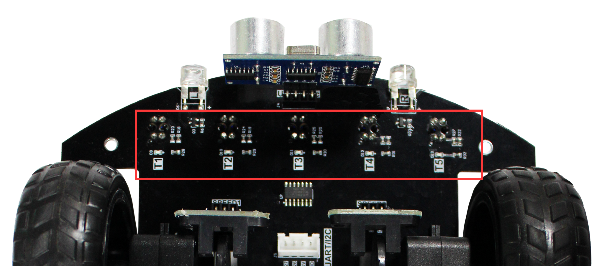

pyCar的车头下方有5路光电传感器,当车在白色路面行驶时(反光性比较好),全部指示灯熄灭,输出高电平。当遇到黑色赛道(无反光),对应的传感器指示灯亮,输出低电平。常用于巡线实验。
photoelectric

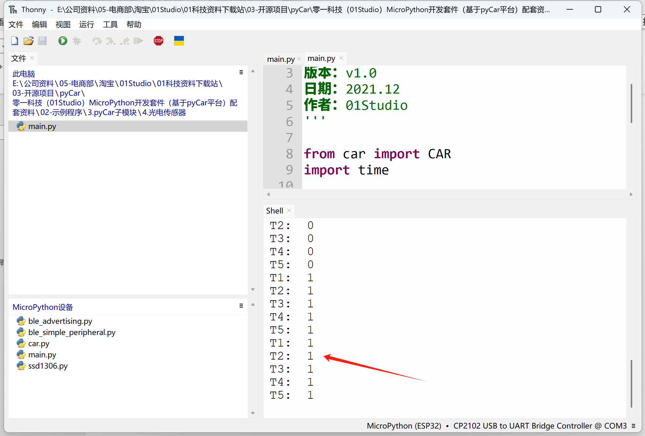

实验名称:pyCar光电传感器
from car import CAR
Car = CAR() #构建pyCar对象
#打印5路光电传感器状态
print('T1: ',Car.T1())
print('T2: ',Car.T2())
print('T3: ',Car.T3())
print('T4: ',Car.T4())
print('T5: ',Car.T5())
time.sleep_ms(1000)
运行代码,可以看到终端打印5个光电传感器值。

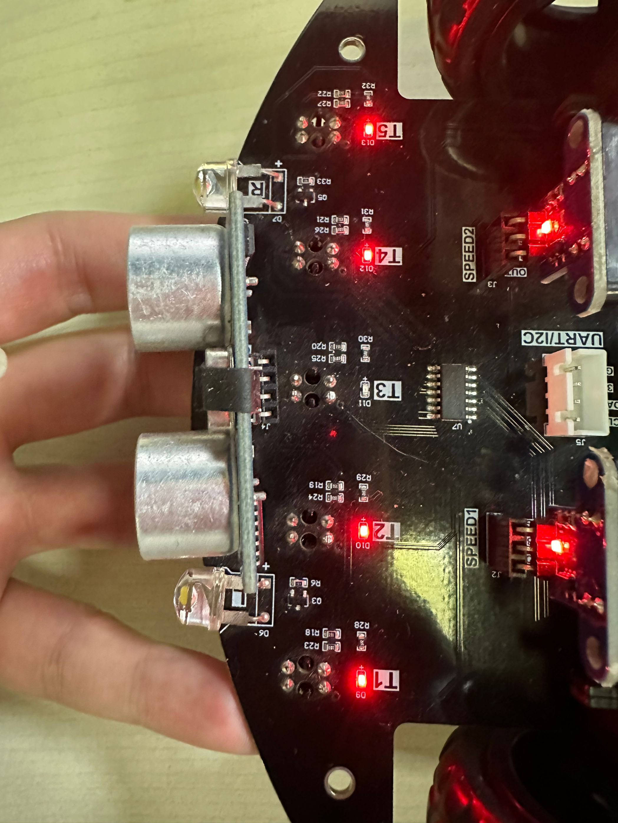

用手遮挡传感器,可以看到值变化,小车对应的红色指示灯亮灭跟着变化。
photoelectric
