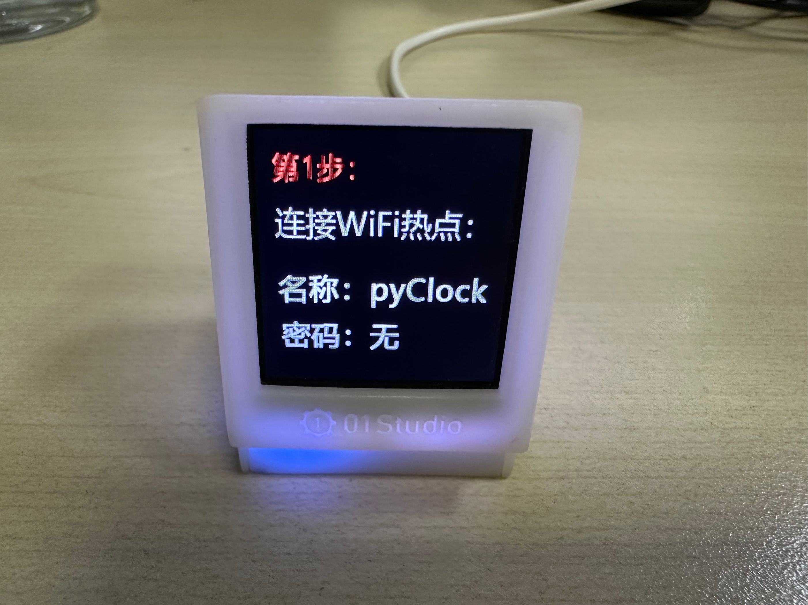

可以看到LCD出现下面界面:

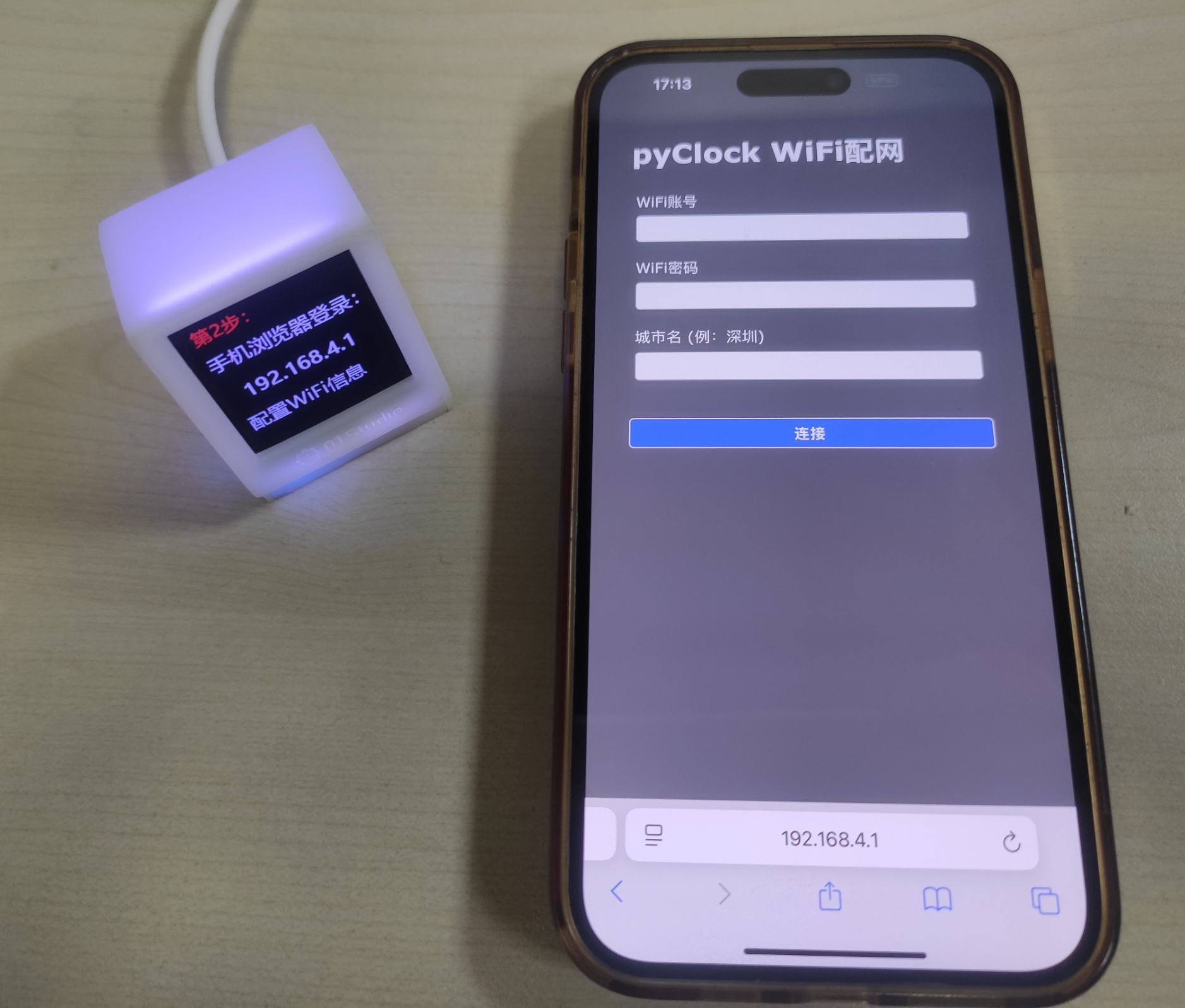

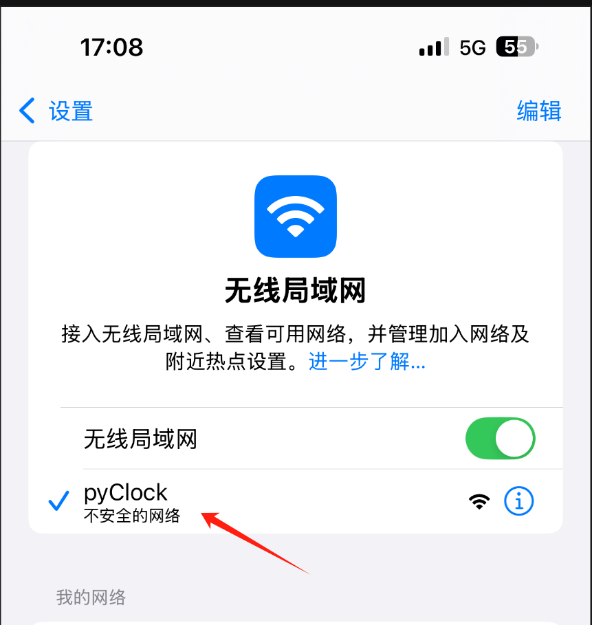

这时候使用手机能搜索到名称为pyClock的热点,点击连接(无需密码):
assembly
成功连接pyClock热点后,时钟界面出现第提示操作,使用浏览器登录 192.168.4.1 地址:
assembly

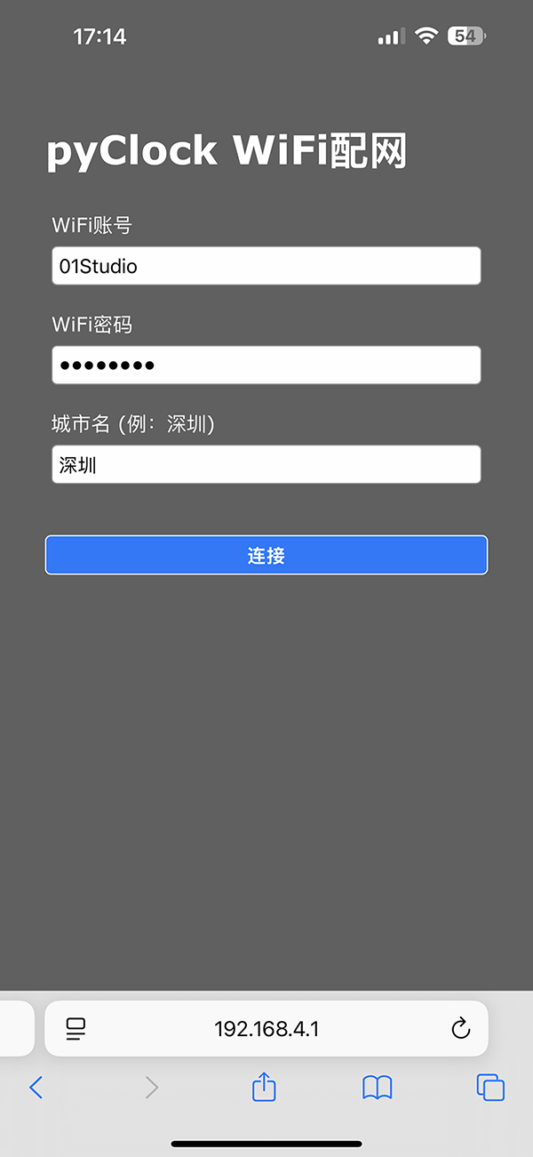

接下来在手机浏览器配置相关信息:
  • WiFi账号:你家里或者办公室等能上网的WiFi账号,只支持2.4G信号。(不支持2.4G或 2.4G&5G混频信号)
  • WiFi密码:WiFi密码
  • 城市名: 你要获取的天气信息城市名称,例如: 深圳
assembly

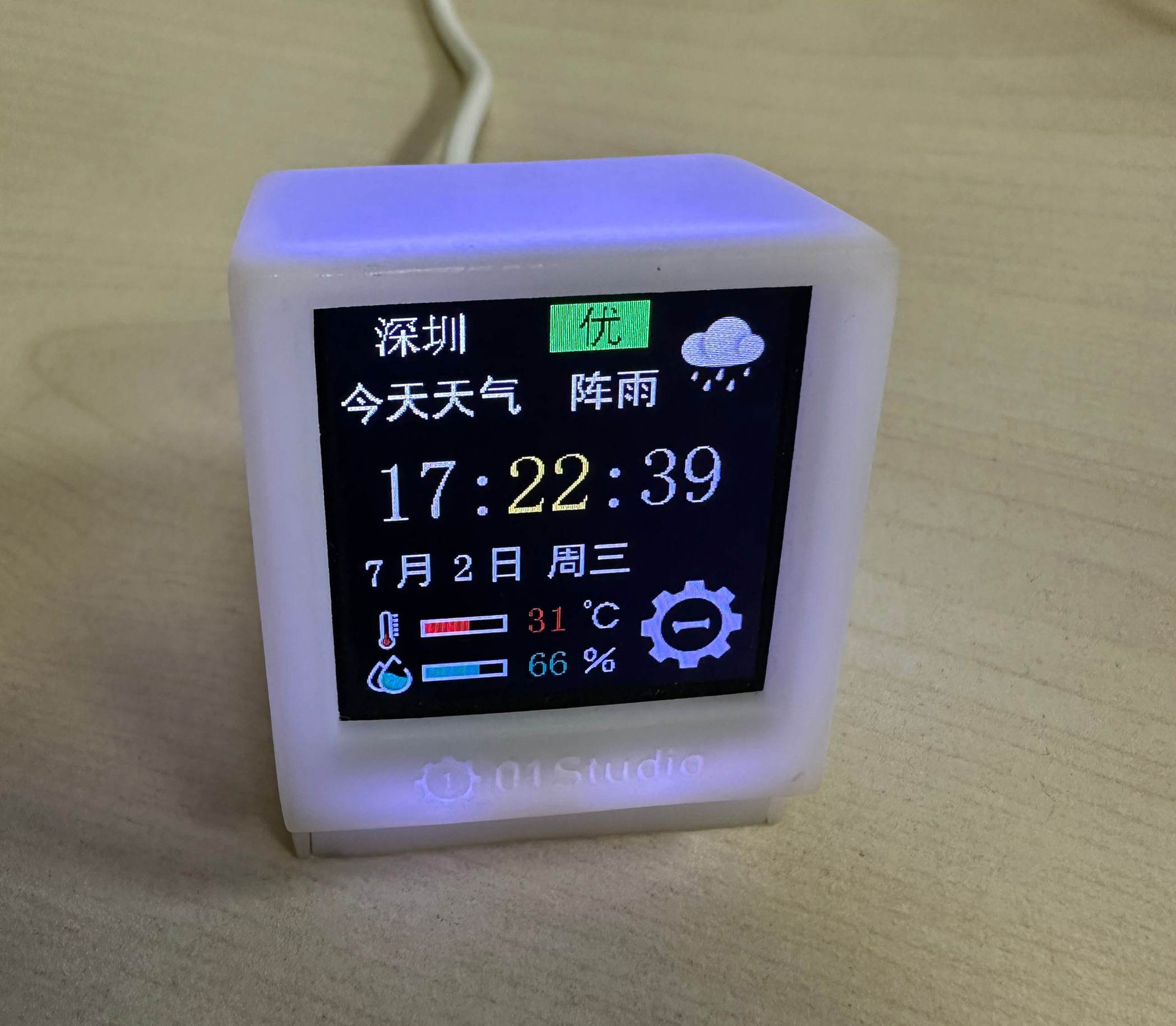

输入后点击连接按钮,这时候手机会将这些相关信息发送给pyClock,pyClock开始连接你家里的WiFi网络,连接成功后会同步时间、天气信息,如下图表示配置成功:
assembly

pyClock自带3款主题,分别是天气时钟、极简表盘和相册,默认显示天气时钟主题,用户可以通过短按pyClock后面按键实现循环切换主题。
assembly

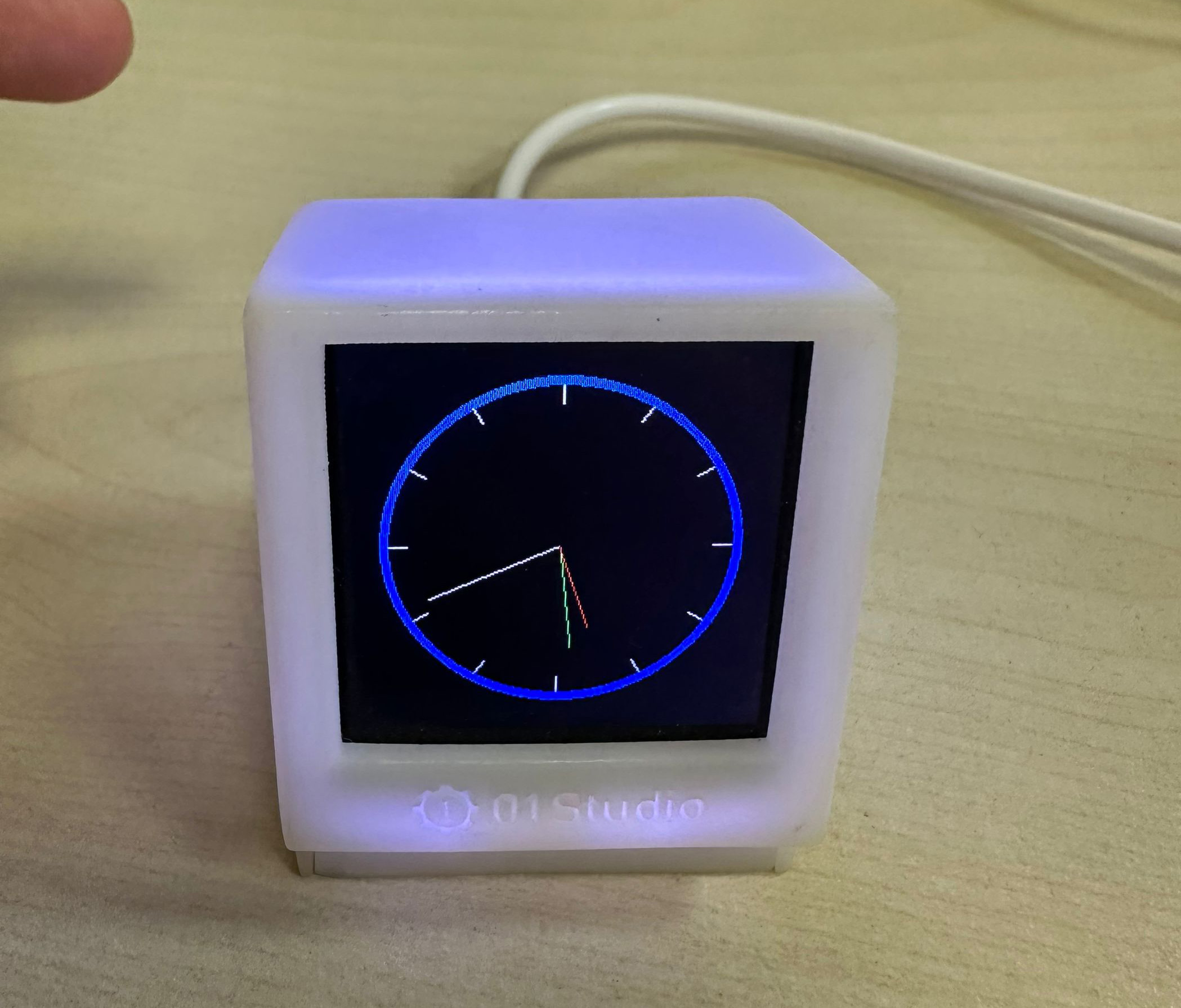

  • 极简表盘
assembly

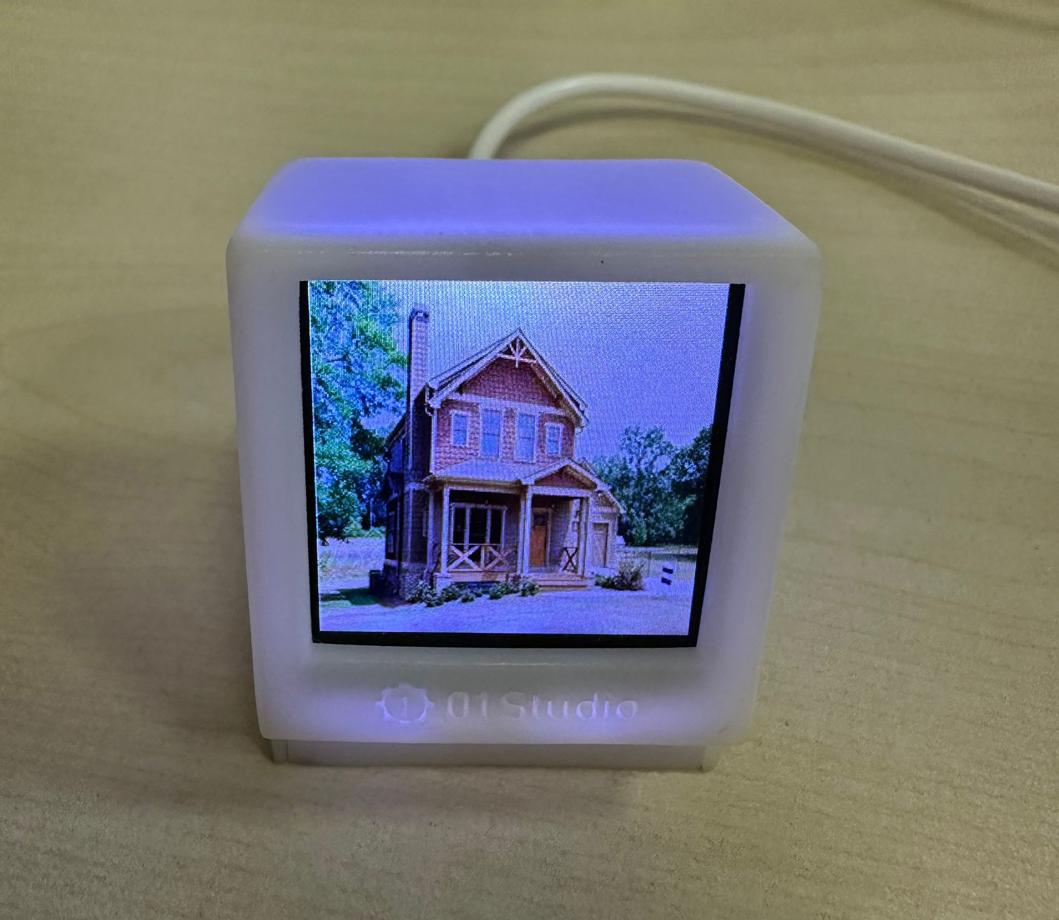

  • 相册
assembly

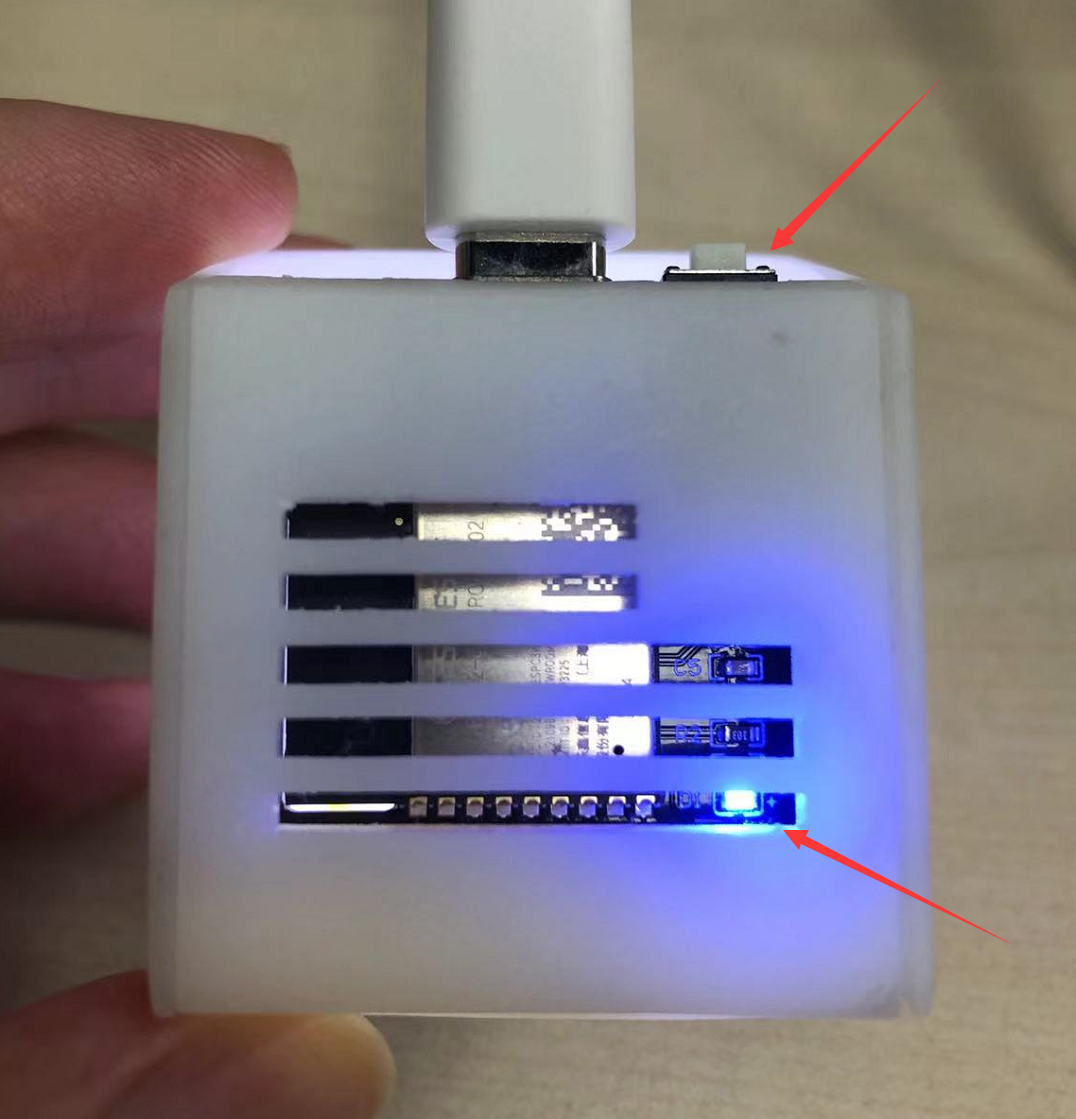

恢复出厂设置​

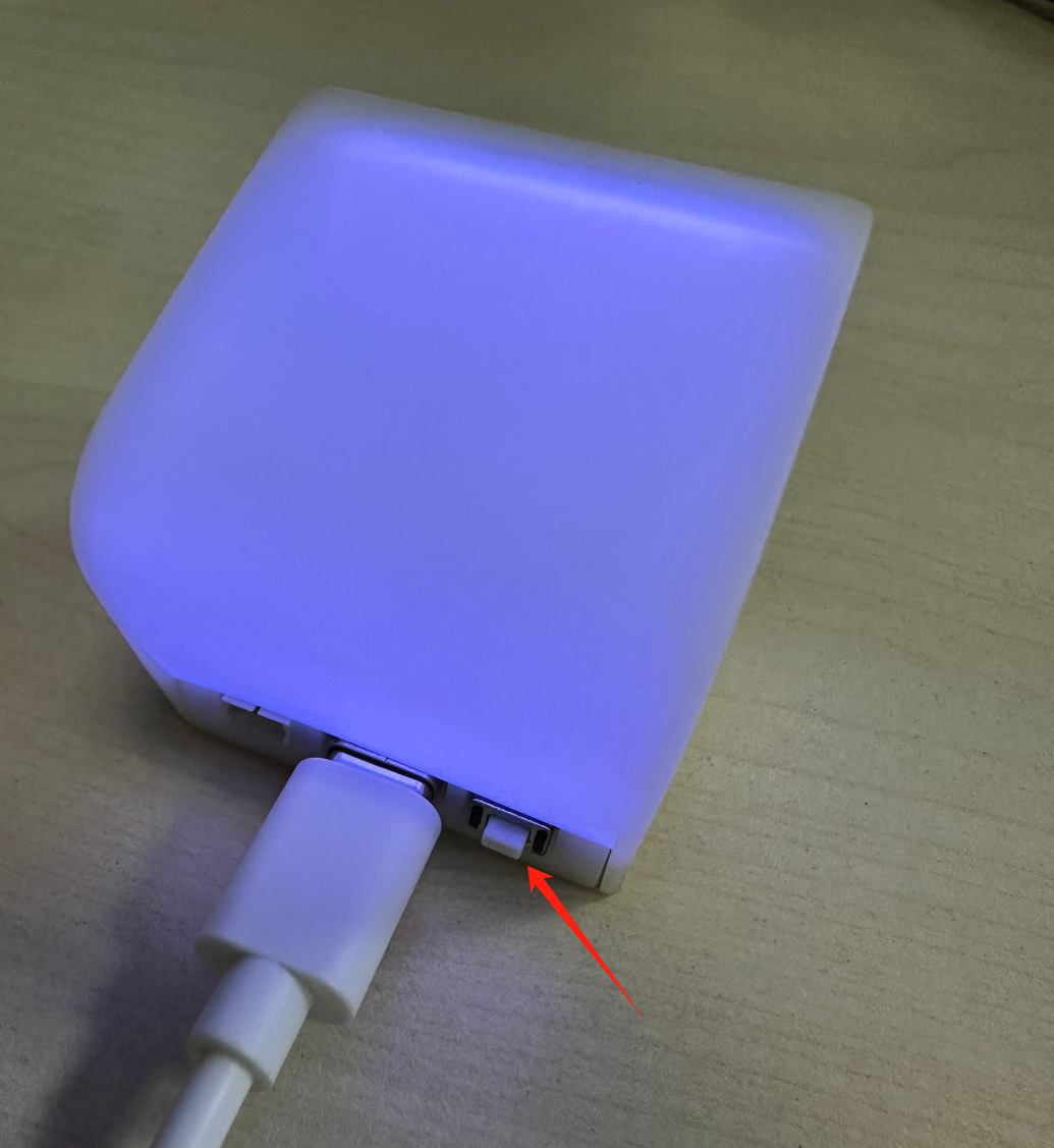

当你想修改城市或者WiFi网络时,可以长按pyClock背面按键5秒以上,蓝灯常亮,即表示已经恢复出厂设置。
assembly
