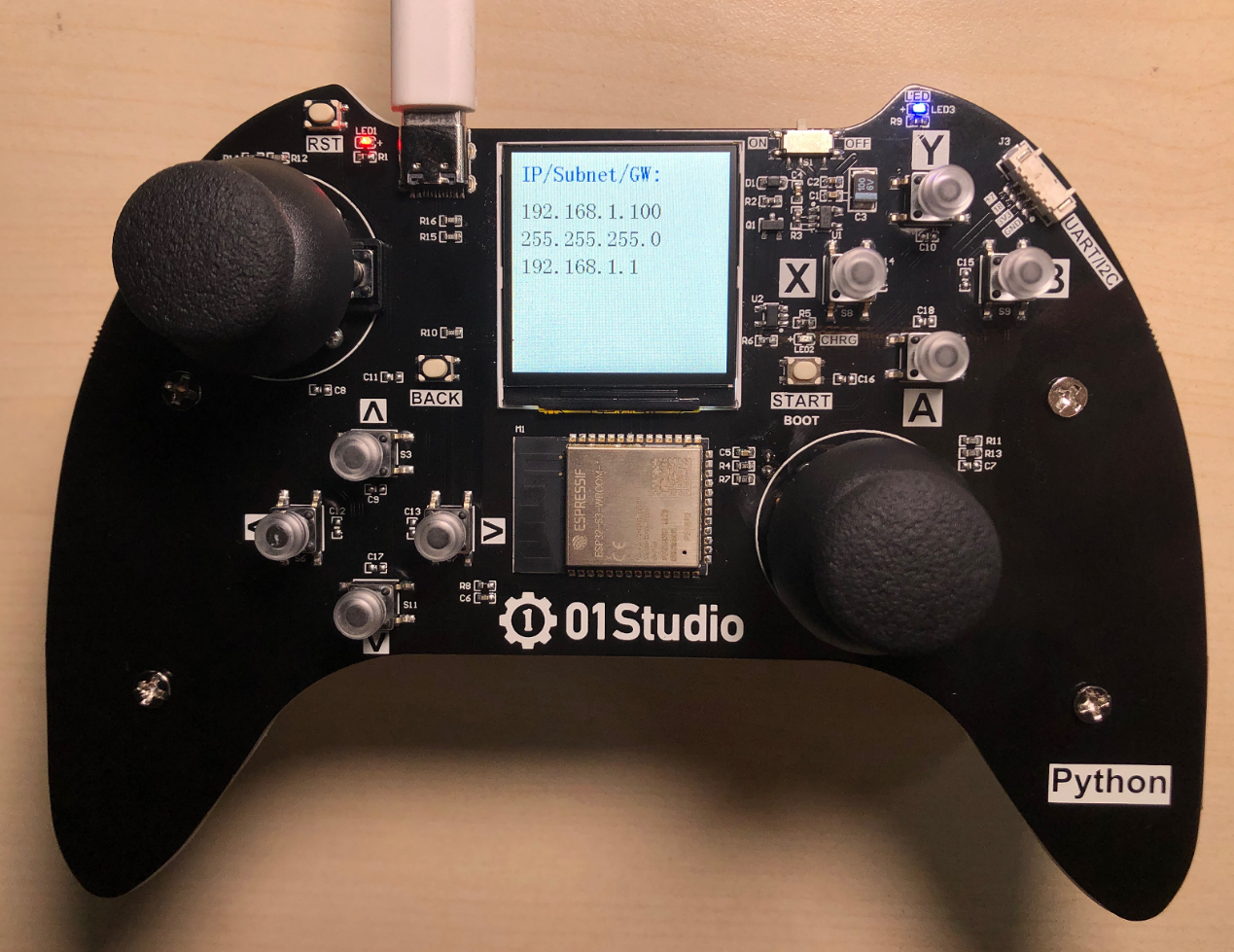

说明:编程实现连接路由器,将IP地址等相关信息通过LCD显示(只支持2.4G网络)。
import network,time
from tftlcd import LCD15
# 构建1.5寸LCD对象并初始化
d = LCD15(portrait=1) #默认方向竖屏
#填充白色
d.fill(WHITE)
#WIFI连接函数
#LED点亮
#显示IP信息
d.printStr('IP/Subnet/GW:',10,10,color=BLUE,size=2)
d.printStr(wlan.ifconfig()[0],10,50,color=BLACK,size=2)
d.printStr(wlan.ifconfig()[1],10,80,color=BLACK,size=2)
d.printStr(wlan.ifconfig()[2],10,110,color=BLACK,size=2)
#执行WIFI连接函数
WIFI_Connect()
将上面代码中的:
下载程序,可以观察到上电后pyController上的LED快速闪烁,连接成功后LED常亮,LCD屏显示当前IP、子网掩发、网关的地址信息。
