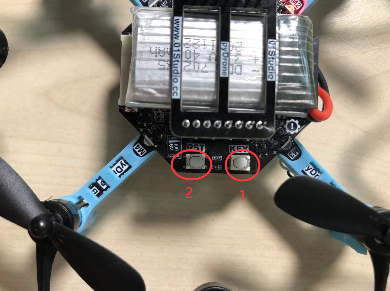

由于pyDrone使用USB进行下载连接,由于没有自动下载电路,因此先让开发板进入下载模式,方法如下:
按着的BOOT(KEY)键不放,然后按一下复位(也可以断电上电),然开发板启动时候进入下载模式。

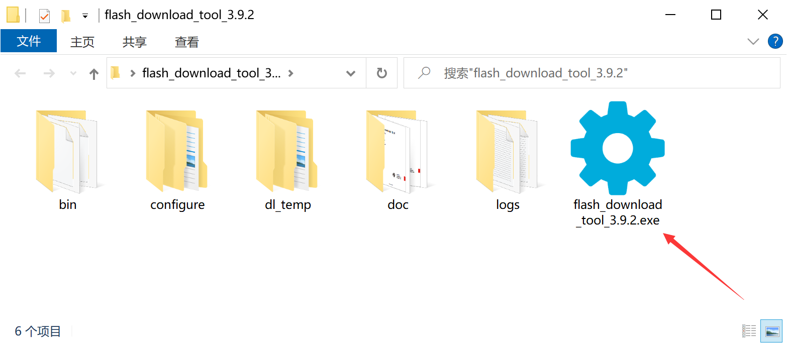

找到路径:零一科技(01Studio)MicroPython开发套件配套资料\01-开发工具\01-Windows\固件更新工具\flash_download_tools_v3.9.2 下的flash_download_tools_v3.9.2.exe软件,双击打开。

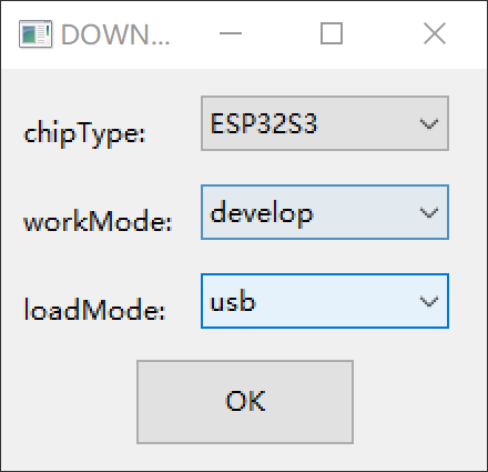

看到弹出配置窗口。芯片选择:ESP32S3;工作模式:develop;下载模式:USB。然后点击OK :

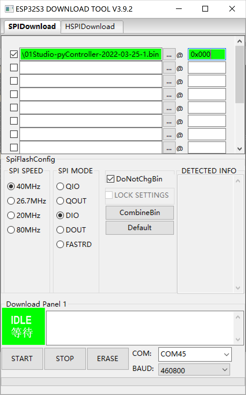

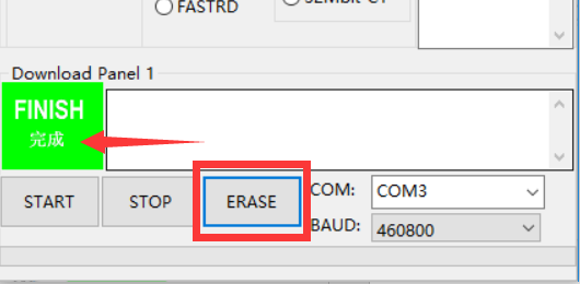

其它配置选项也请参考下图,注意下载地址是0x000。(COM串口是选择自己的串口,可以在设备管理器查询。)
firmware

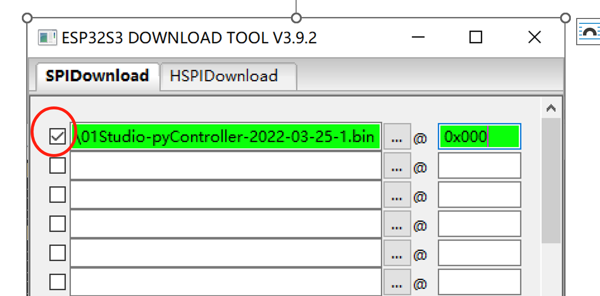

固件前面的空白框记得打√。
firmware

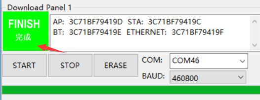

firmware
firmware
升级完成后按一下RST复位键复位一下开发板,即可使用。
