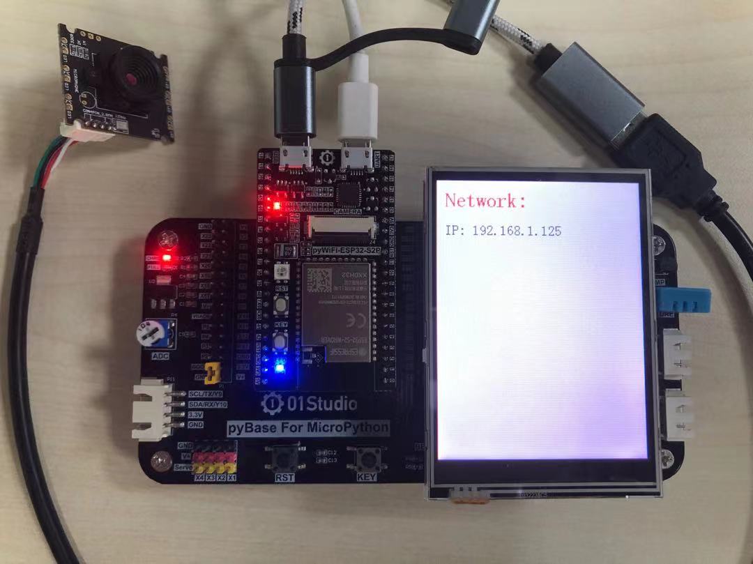

改成自己的无线路由器账号密码,只支持2.4G信号。不支持5G或者2.4G&5G混合信号。保证电脑或手机和pyWiFi ESP32-S3开发板在同一个网段下(通常是指连接在同一个路由器),同时最好关闭电脑防火墙。
运行代码,等待3~5秒摄像头初始化,然后连接wifi成功后可以在LCD或REPL看到IP信息。
在同一局域网络下的电脑浏览器输入IP地址:这里是 192.168.1.125,进入后如下图,点击“Start Stream”:

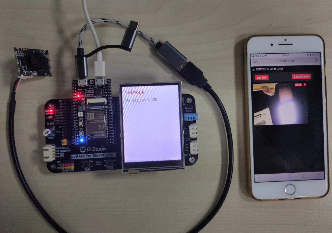

可以看到图传内容:
同样可以在手机浏览器输入IP地址进行图传。
点击浏览器的‘Save’按钮可以保存图片到本地:
