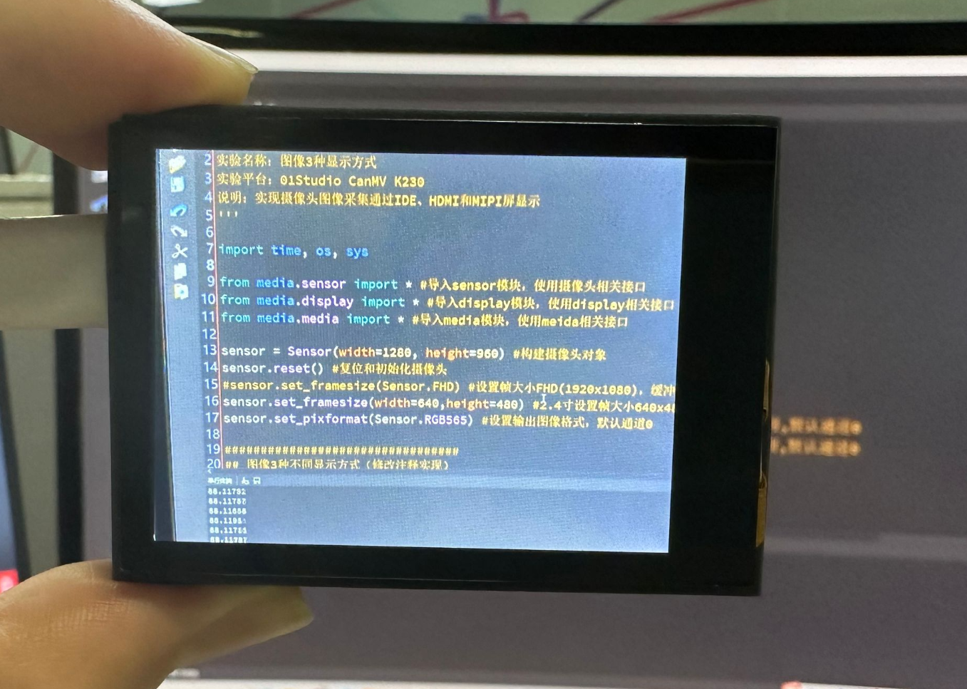

IDE缓冲区显示
点击运行代码,可以看到在IDE右边显示摄像头实时拍摄图像。
display
HDMI显示器显示
将参考代码中的代码改成LT9611 :
## 图像3种不同显示方式(修改注释实现)
#Display.init(Display.VIRT, sensor.width(), sensor.height()) #通过IDE缓冲区显示图像
Display.init(Display.LT9611 ,to_ide=True) #通过HDMI显示图像
#Display.init(Display.ST7701 ,to_ide=True) #通过01Studio 3.5寸mipi显示屏显示图像
通过HDMI线连接到HDMI显示器: display
运行代码,可以看到HDMI显示摄像头采集图像, 最大支持1080p: display
3.5寸mipi显示屏显示
将参考代码中的代码改成ST7701 :
#Display.init(Display.LT9611, to_ide=True) #通过HDMI显示图像
Display.init(Display.ST7701, to_ide=True) #通过01Studio 3.5寸mipi显示屏显示图像
通过排线线连接01Studio 3.5寸mipi屏: display
运行代码,可以看到mipi屏上显示摄像头采集图像,最大支持800x480: display
