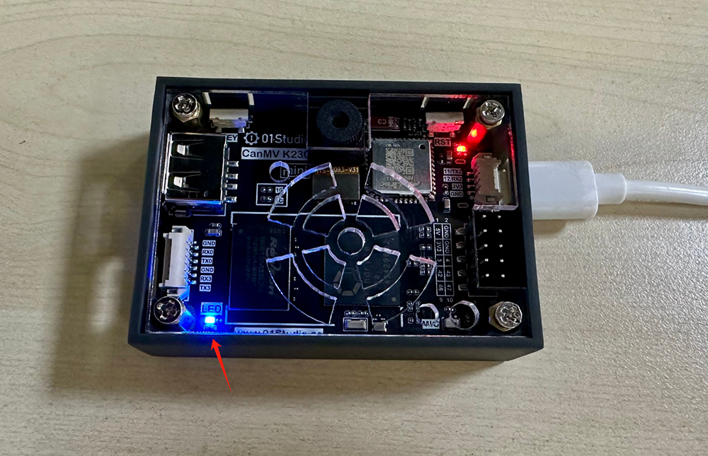

在CanMV K230 IDE运行代码:
timer1
可以看到LED蓝灯每隔1秒闪烁1次。
