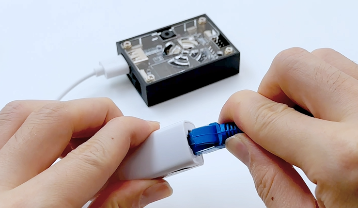

将USB转以太网卡USB端插入01Studio CanMV K230开发板,另一头插入网线连接到路由器。
  • CanMV K230
ethernet
  • CanMV K230 mini
ethernet
务必先插入USB转以太网卡,再上电,系统会在上电过程中初始化该设备。
