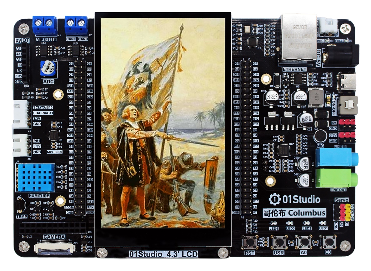

MQTT通讯
哥伦布开发套件。
connect
通过编程让核桃派PicoW实现MQTT协议信息的发布和订阅(接收)。
