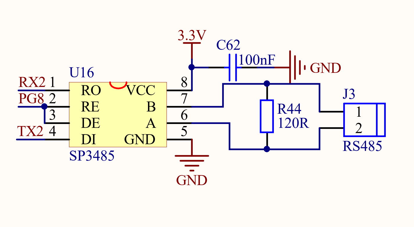

我们来看看哥伦布RS485的原理图(下图),RS485本质是将串口UART信号转成485信号,所以我们编程只需要用到串口代码即可,这里看到连接的是串口UART2。
另外需要注意的是RS485有个控制IO,需要用来控制发送或者接收,高电平表示发送,低电平表示接收。这也称为半双工。
