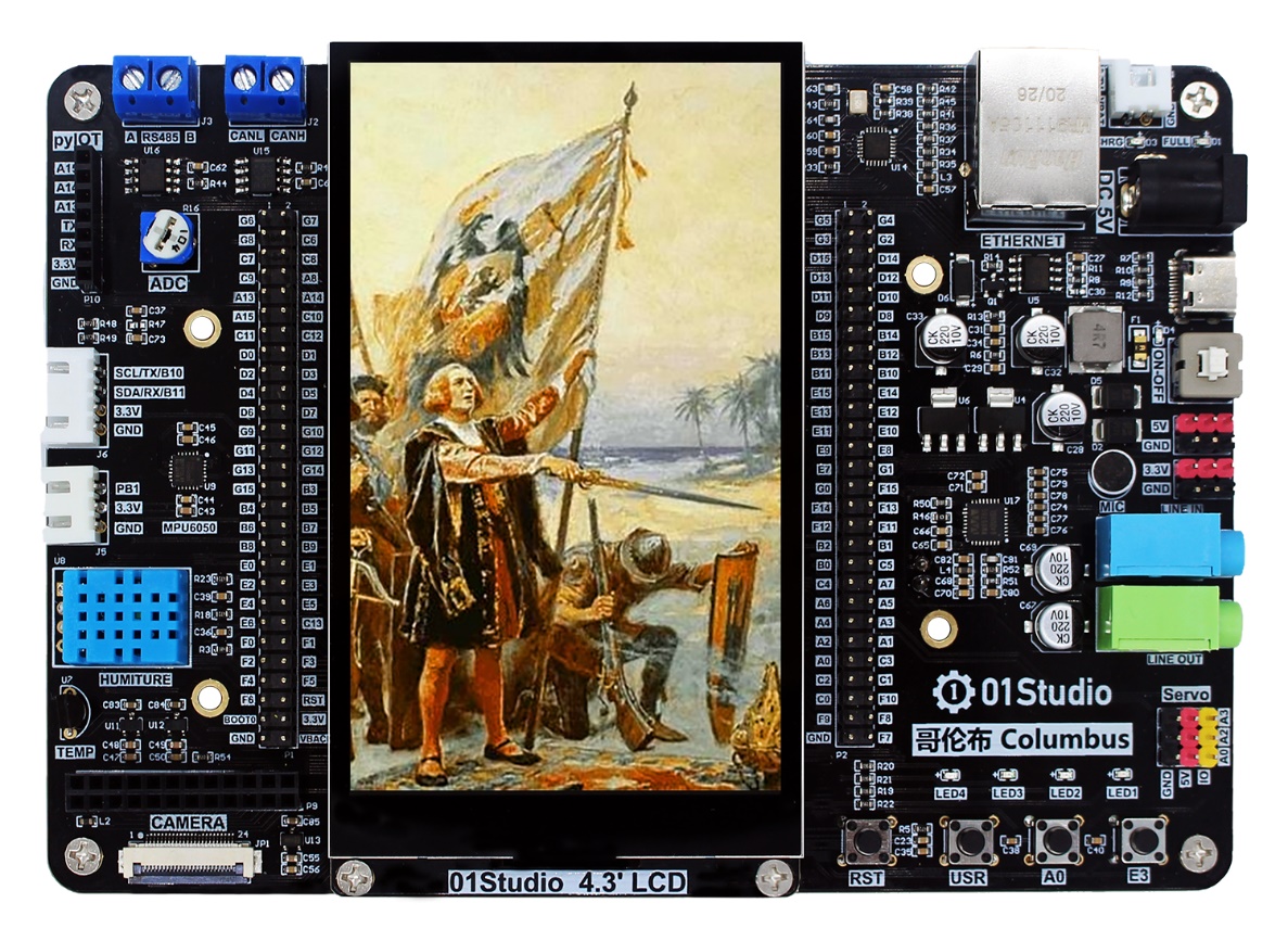

哥伦布MicroPython开发套件和pyIOT-GPS ATGM336H 卫星定位模块。

将pyIOT-GPS ATGM336H模块连接到哥伦布开发板pyIOT接口,注意引脚顺序对上。同时模块接上GPS专用的陶瓷天线。
GPS需放在室外空旷位置搜索卫星信号(部分地方阳台也可以,取决于遮挡),首次上电搜索卫星比较久请耐心等待。,当搜索到卫星信号时,模块的蓝灯会周期性闪烁。然后可以看到LCD显示出当前GPS模块发过来的信息:
