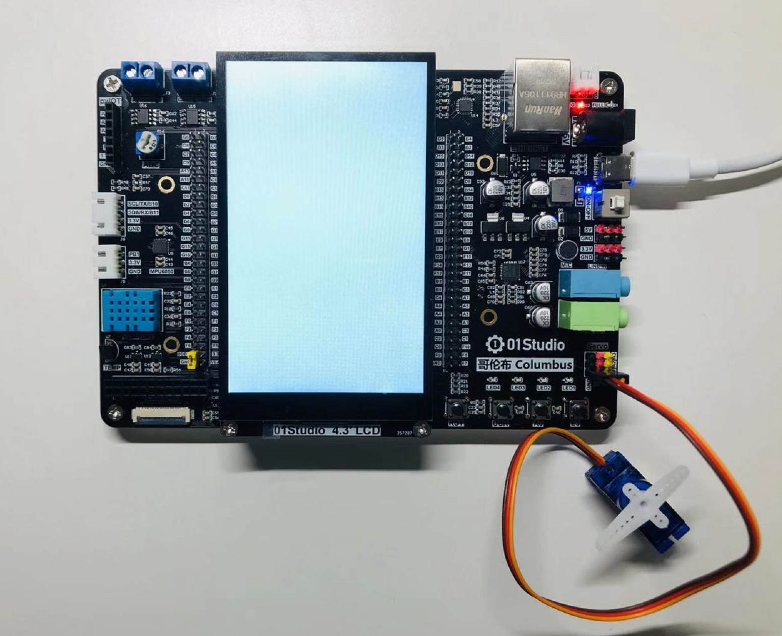

通过编程实现对SG90舵机的控制。
舵机对象通过3线(一般舵机的线序为信号,电源,地)控制,本节实验用到的是性价比较高的SG90舵机。通常情况下:黑色表示GND,红色表示VCC,橙色表示信号线。

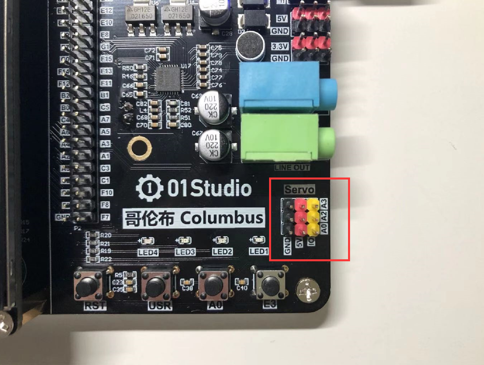

哥伦布开发板支持3路舵机驱动,也就是说有3个位置可以接舵机,分别对应PA0,PA2,PA3引脚。

将180°舵机插到A0三线接口,运行程序,通过USR按键按下实现舵机的不同角度。
