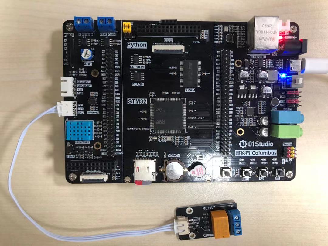

哥伦布开发套件和继电器模块
relay
使用按键控制继电器通断。
下图是01Studio的继电器模块,可以使用3.3V供电,IO驱动电压为3.3V。点击购买>>

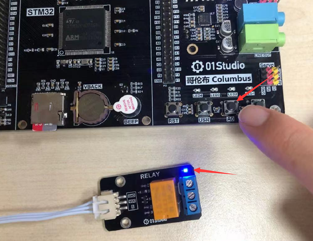

01Studio的继电器模块的控制原理非常简单,跟LED控制方式一样,只是使用低电平‘0’表示继电器开,高电平‘1’表示继电器关。
我们可以使用A0按键 外部中断 来使用继电器。继电器连接到哥伦布主控的’PB1’引脚,代码编写流程如下:

运行代码,可以通过按键来控制继电器通断:
