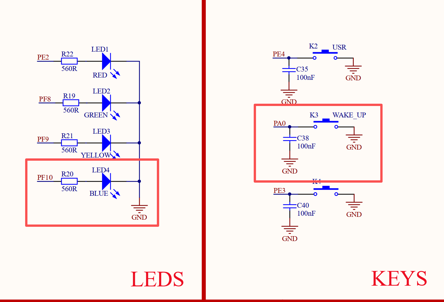

本节我们使用A0按键作为外部中断检测按键,LED蓝灯作为指示灯。
exti1
本节利用中断方式来检查A0按键状态,按键被按下(产生外部中断)后使LED蓝灯(F10引脚)的状态反转。外部中断也是通过machine模块的Pin子模块来配置,我们先来看看其配构造函数和使用方法:

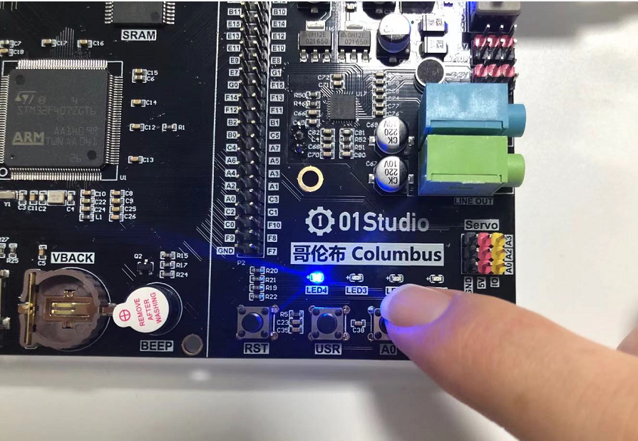

在Thonny IDE中运行代码,每次按下按键啊A0时候,可以看到LED蓝灯的亮灭状态翻转。
