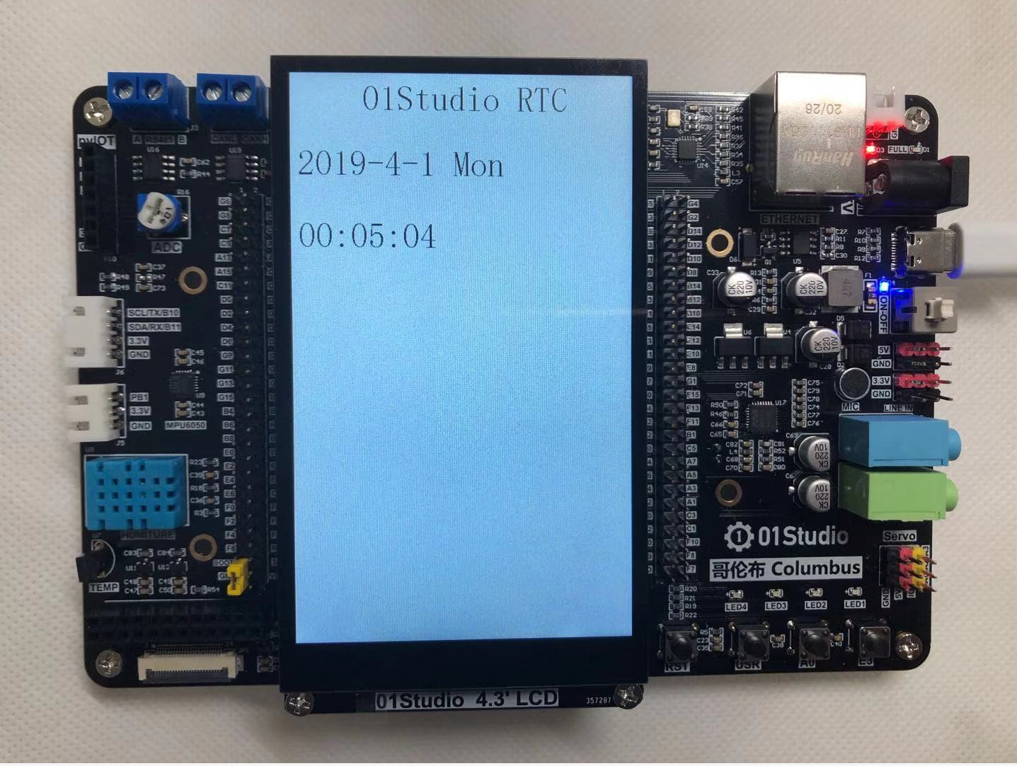

在Thonny IDE运行代码,可以看到LCD屏显示当前RTC时间信息。

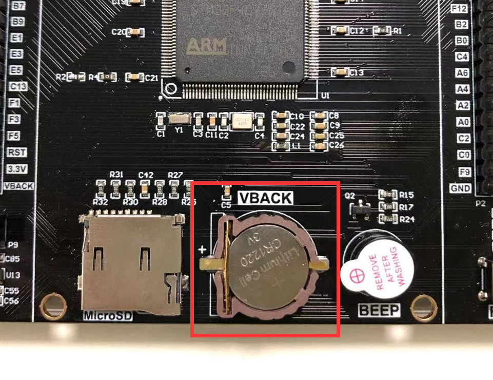

细心的用户或者会发现开发板的右下方有个小的纽扣电池,这个小电池的作用是后备电池,装上后开发板断电后时钟会继续跑,重新上电后时间是最新的。如果没有这电池,那么开发板断电后时钟无法继续运行。
