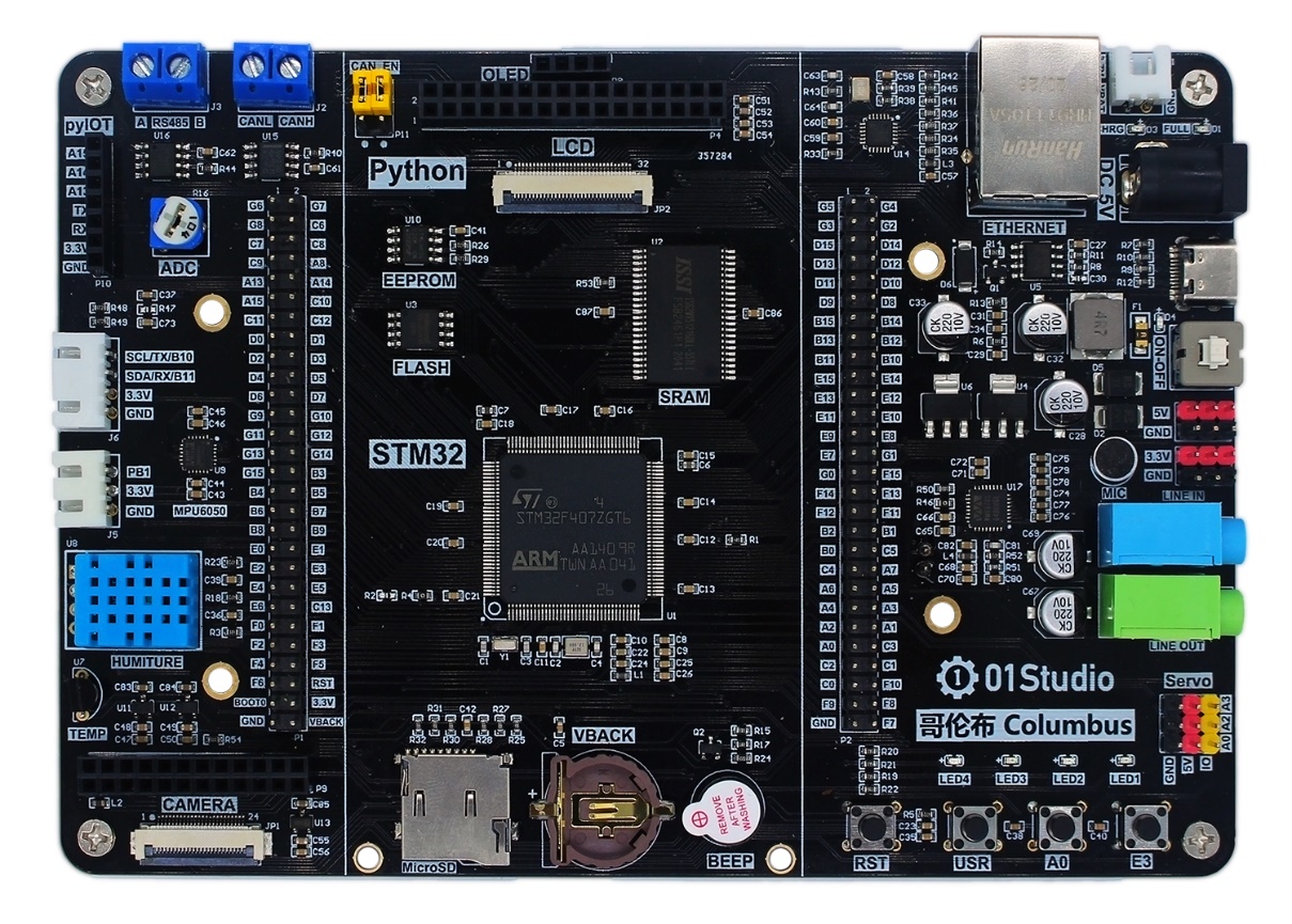

哥伦布开发板。
kit
学习LED的点亮,点亮LED(蓝灯)。
哥伦布上总共有4个LED,分别是LED1(红色)、LED2(绿色)、LED3(黄色)、LED4(蓝色);

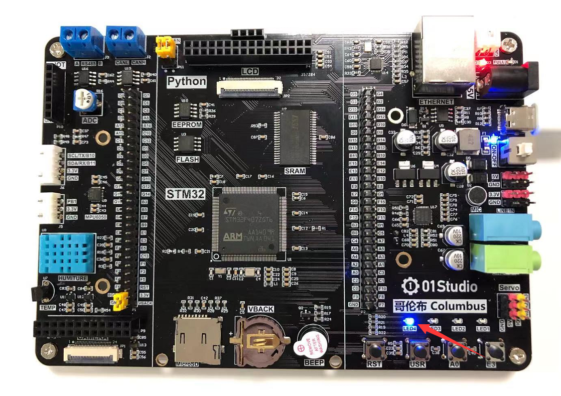

在Thonny IDE中运行上述代码:
led1
可以看到LED4蓝灯被点亮。
led1
从第一个实验我们可以看到,使用MicroPython来开发关键是要学会构造函数和使用方法,便可完成对相关对象的操作,在强大的模块函数支持下,实验只用了简单的两行代码便实现了点亮LED灯。
