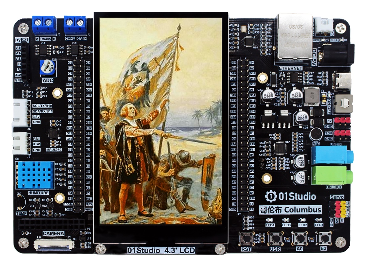

01Studio哥伦布开发板配套的4.3寸LCD上带1个电容触摸屏。当手指按下时候,通过简单的编程即可返回一个坐标,我们来看看其micropython构造函数和使用方法:

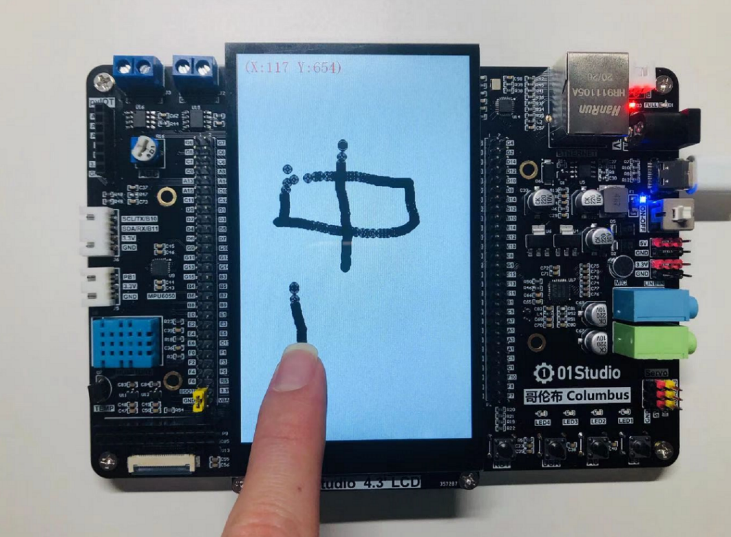

运行程序,用手指触摸屏幕或者在屏幕上滑动,可以看到描点并在LCD左上角显示当前坐标。
