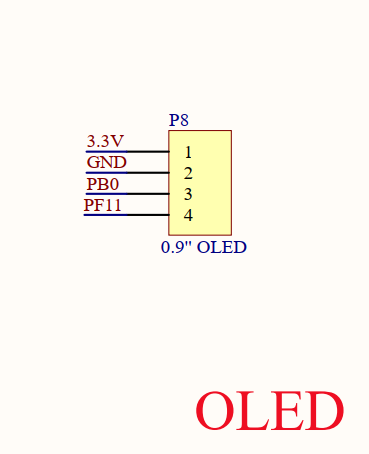

在了解完I2C和OLED显示屏后,我们先来看看开发板的原理图,也就是MicroPython上的OLED接口是如何连线的。
  • OLED接口原理图
timer
从上图结合OLED引脚顺序可得知,开发板的PB0引脚连接到SCL,PF11引脚连接到SDA,本节使用会用到Pin、SoftI2C和ssd1306对象,介绍如下:

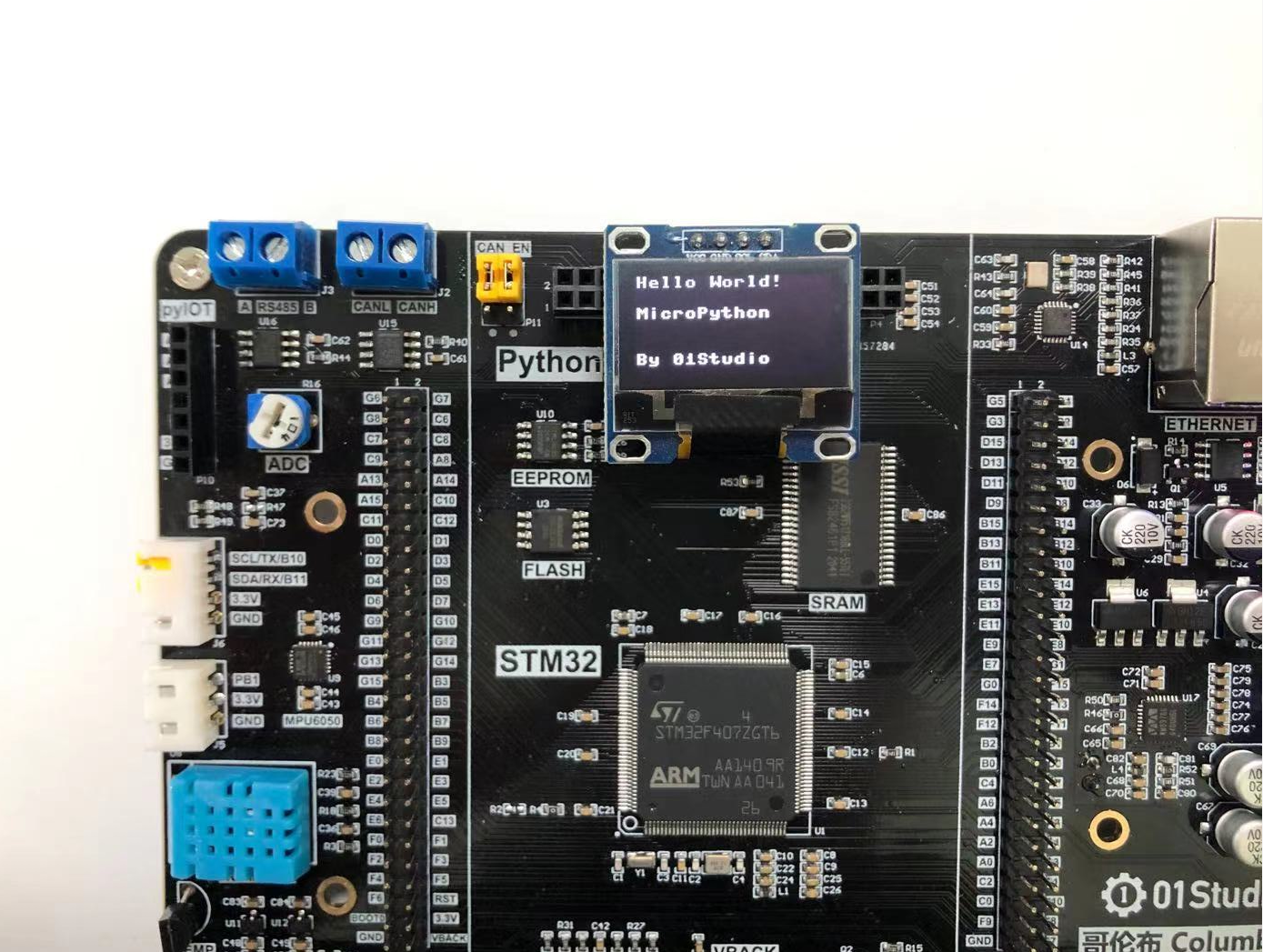

oled
在Thonny IDE运行代码,可以看到oled显示相关信息。
oled
