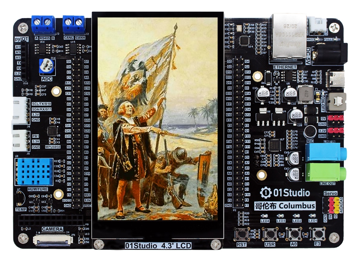

通过编程调用MicroPython的内置ADC函数,实现测量0-3.3V电压,并显示到LCD屏幕上。
哥伦布主控的PA5引脚连接到了电位器,通过电位器的调节可以使得PA5引脚上的电压变化范围实现从0-3.3V。

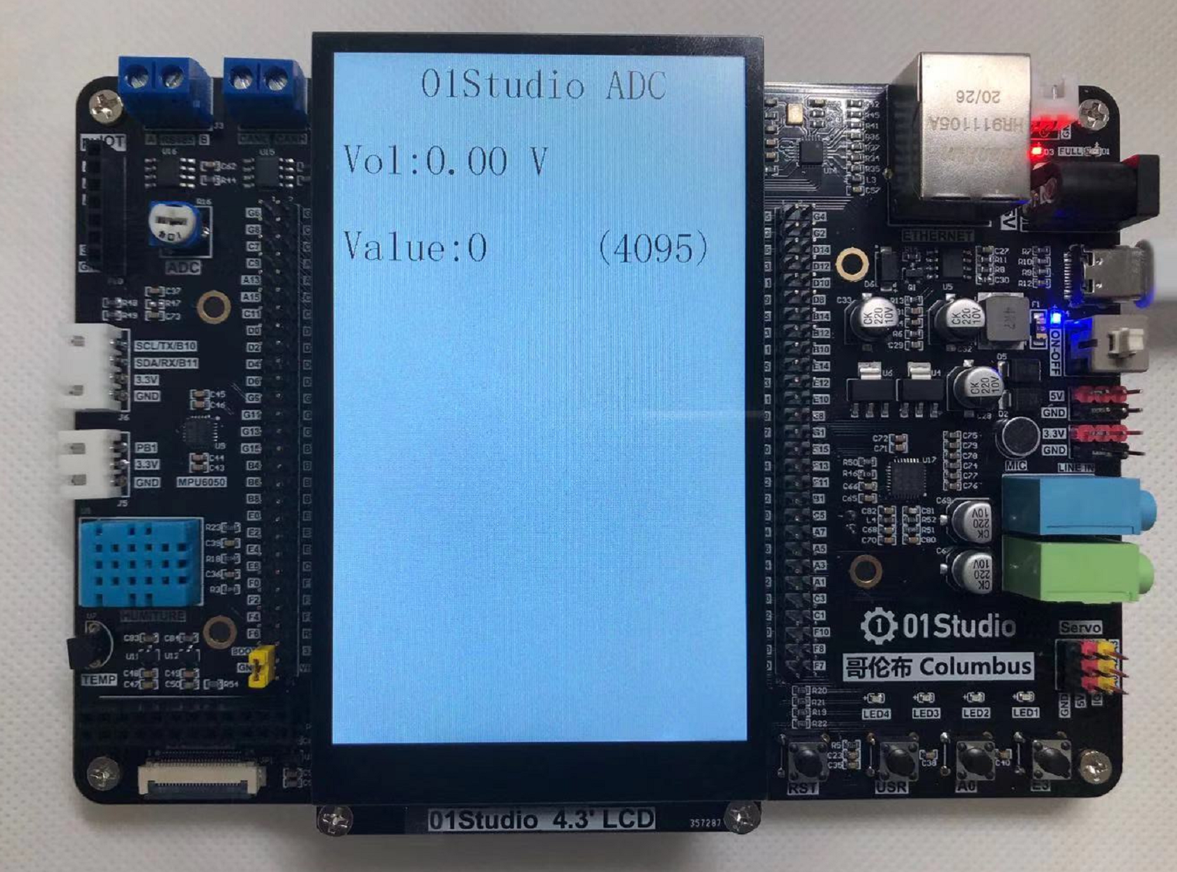

在Thonny IDE运行代码, 可以看到下面的实验结果:
  • 电位器顺时钟拧到尽头是0V
adc

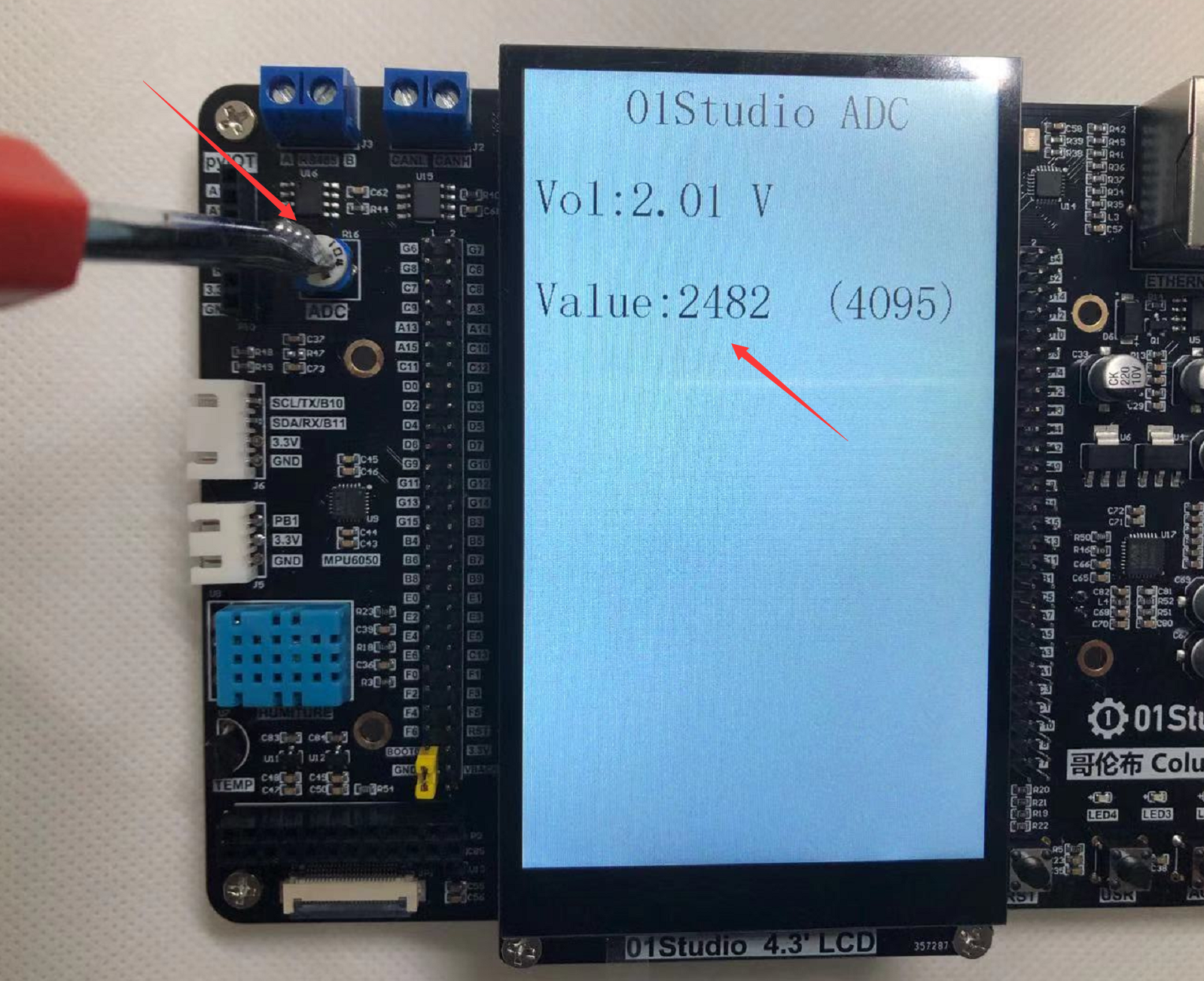

通过调节电位器,可以发现电压在不断变化。
adc
