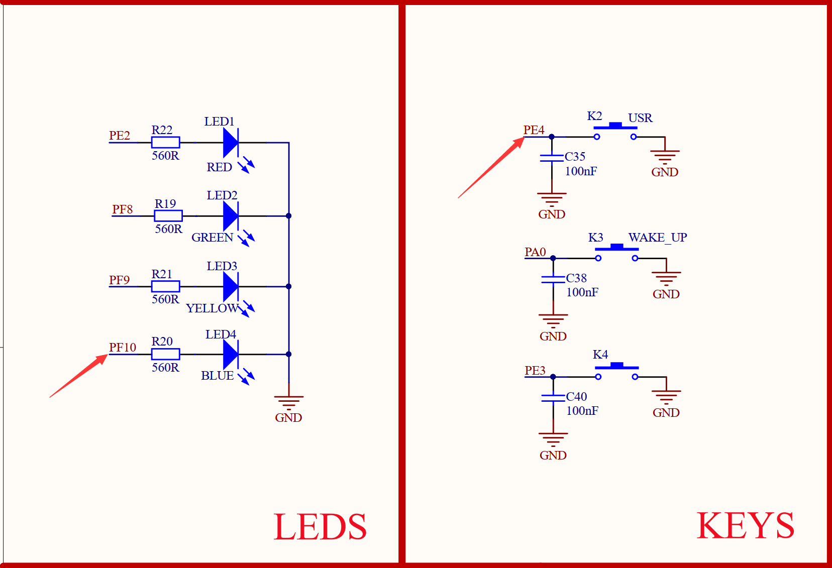

使用Pin就需要看开发板原理图,确认要操作IO的编号。
key
从上面原理图可以看到LED(4)连接倒PF10引脚,USR按键连接到PE4引脚。我们将LED(4)即“F10”引脚配置成输出,将USER按键即“E4”引脚配置成输入,实现当检测到按键被按下时候点亮LED(4),松开时关闭LED(4)。代码编写流程如下:

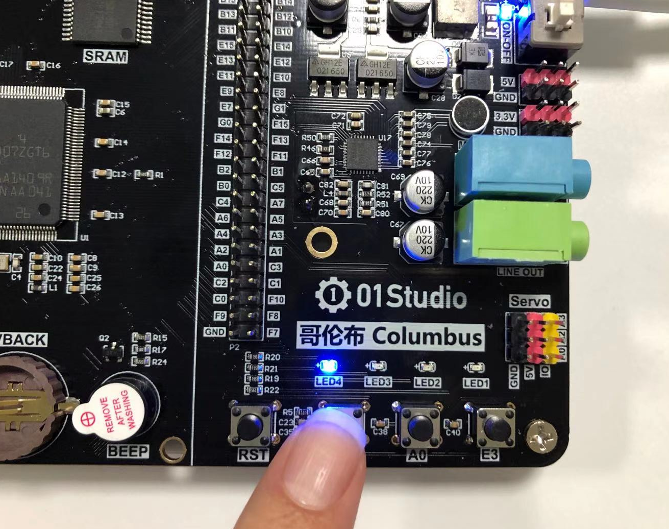

本节实现当按键按下时,LED蓝灯常亮,松开时熄灭。代码编写流程如下:

在Thonny IDE中运行代码,可以看到当按键KEY按下时,LED点亮,松开时熄灭。
