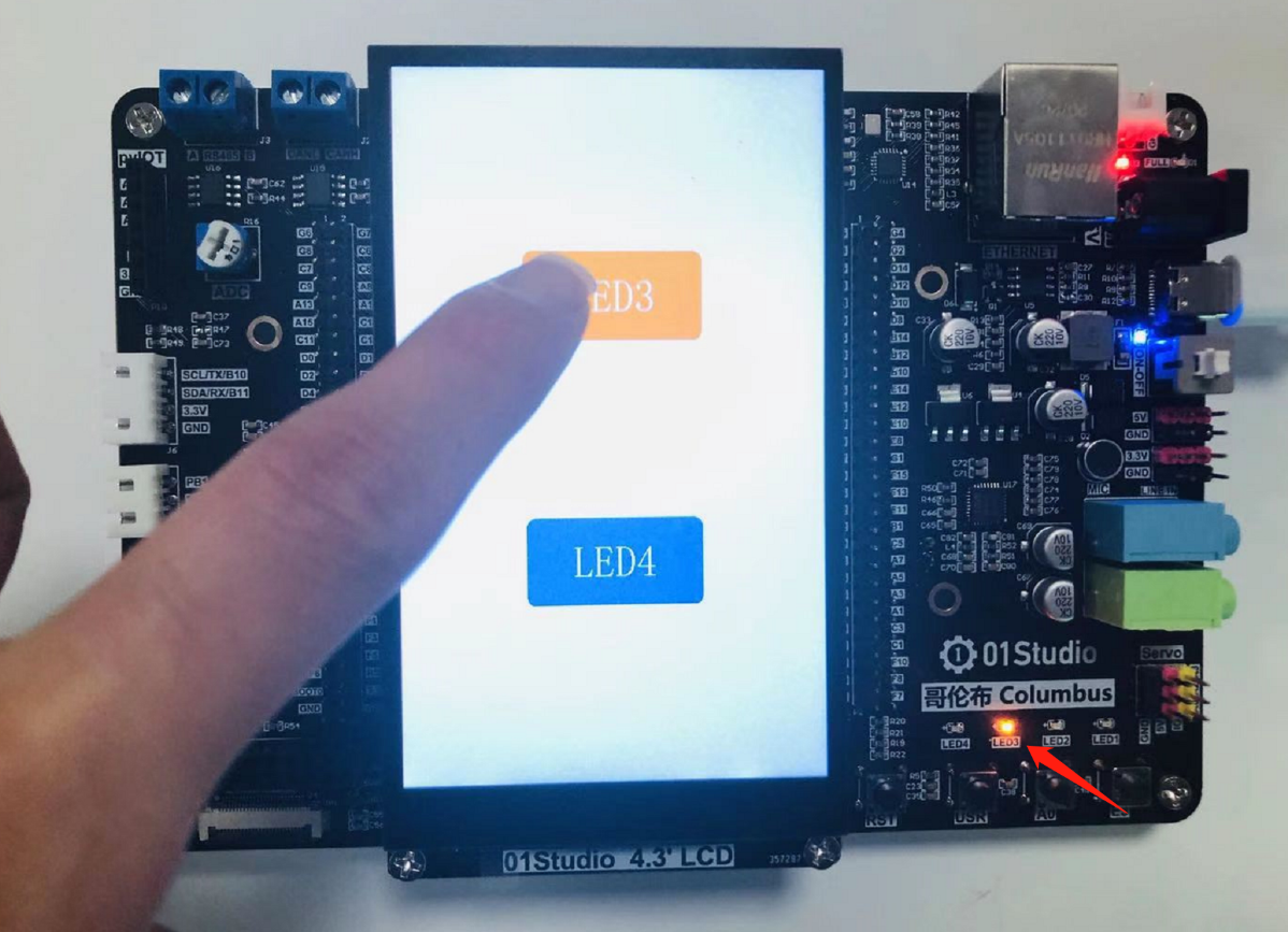

从上表可以看到只需要简单的语句便实现了触摸按钮的构建,我们可以构建2个按钮,分别控制LED和打印信息,编程思路如下:
实验名称:触摸按钮
平台:哥伦布开发板 + 4.3寸MCU屏(电容触摸)
社区:www.01studio.cc
说明:编程实现触摸按钮控制LED。

Micropython所有中断回调函数都不支持新的内存分配语句,否则会报错,因此可以通过定义全局变量(global),在回调函数修改,然后在主循环函数判断然后做出相应的控制。

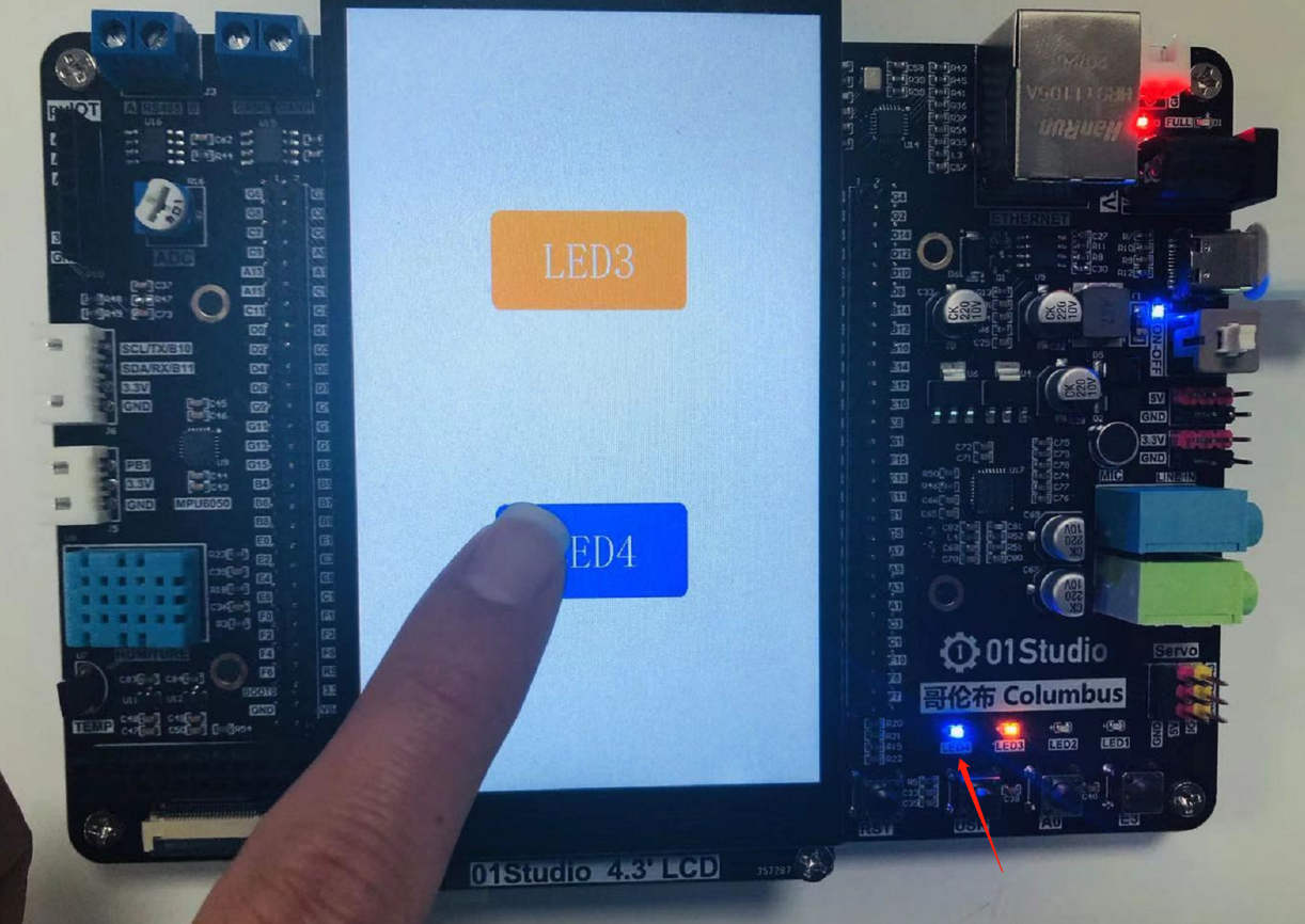

运行代码,可以看到LCD显示屏上生成了2个按钮,分别点击每个按钮,可以看到对应的LED3和LED4状态发生翻转。
