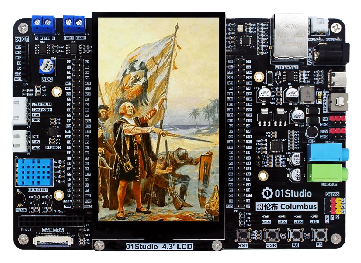

在前面学习了按键输入设备后,我们这一节先来学习输出设备LCD显示屏,其实之前的LED灯也算是输出设备,因为它们确切地告诉了我们硬件的状态。只是相对于只有亮灭的LED而言,LCD显示屏可以显示更多的信息,体验更好。
我们把它放在了前面来学习,是因为学会了LCD显示屏的使用,那么在后面的实验中可玩性就更强了。 LCD液晶显示屏是非常常见的一个外接显示设备,我们看到的手持设备、小型电器,很多都用到LCD,部分配合触摸屏应用,能实现非常多的功能。

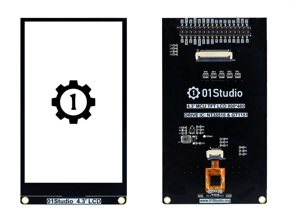

我们先来看看实验所使用的4.3寸MCU屏 (电容触摸) 的参数介绍:点击购买>>
lcd
屏幕类型MCU屏
屏幕尺寸4.3寸
颜色参数16位彩色
驱动芯片NT35510 + GT1151(触摸)
触摸方式电容触摸(五点触控),I2C接口
通讯方式16位并行
供电电压背光:5V,GPIO 3.3V
接口定义32P排针 / 32P-0.5MM FPC座
整体尺寸11*6.2 cm
实验用的LCD是4.3寸,驱动是常见的NT35510,使用16位并口跟STM32通信,按以往嵌入式C语言开发,我们需要对NT35510进行编程实现驱动,然后再建立各种描点、划线、以及显示图片函数。

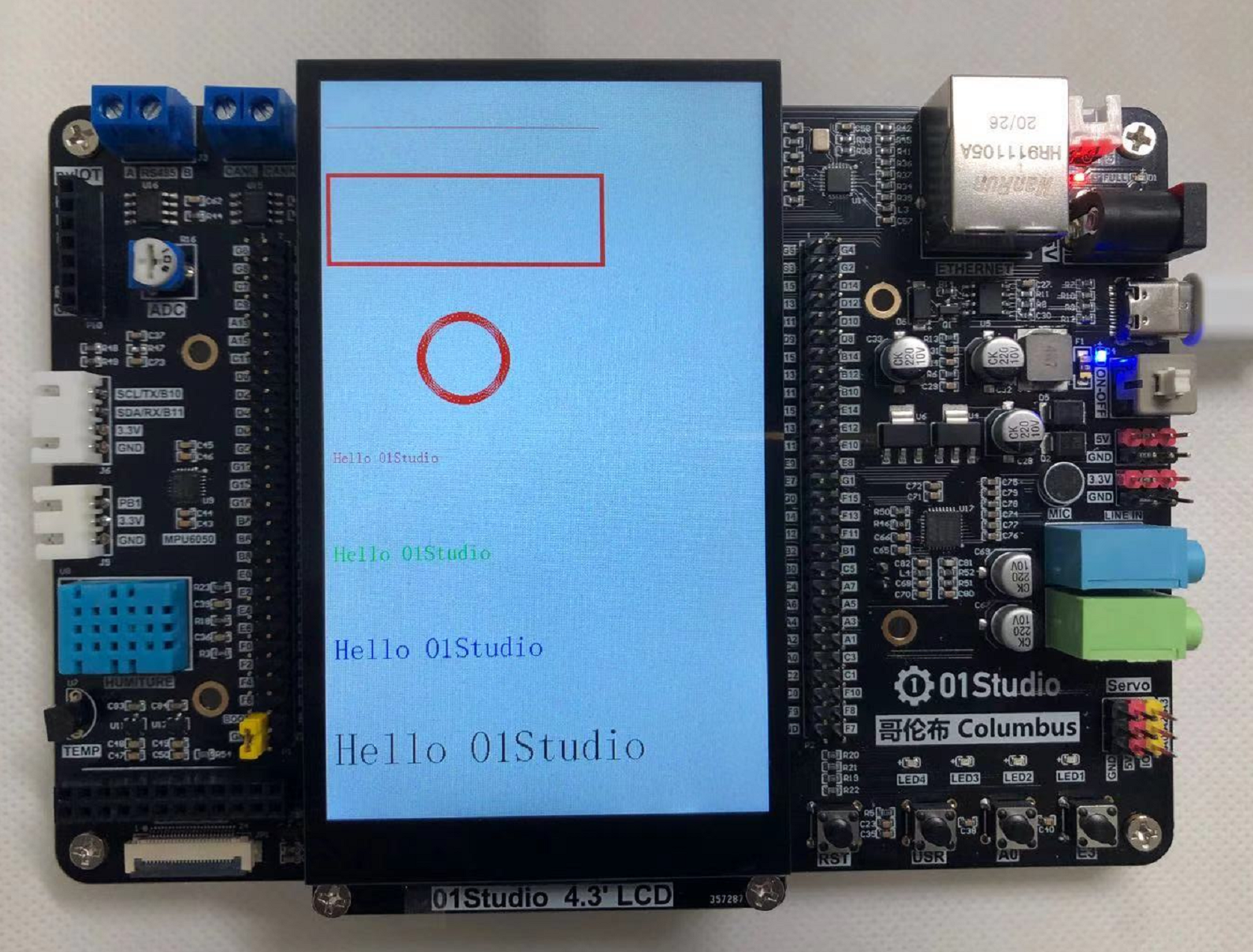

lcd
  • 点、线、字符等显示

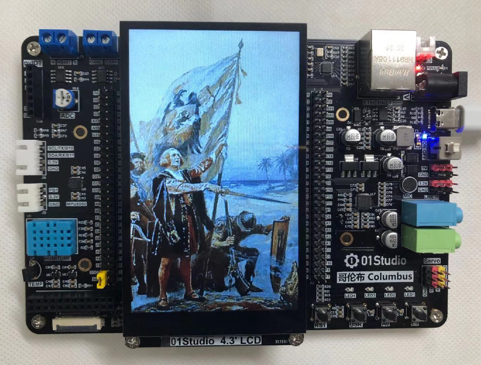

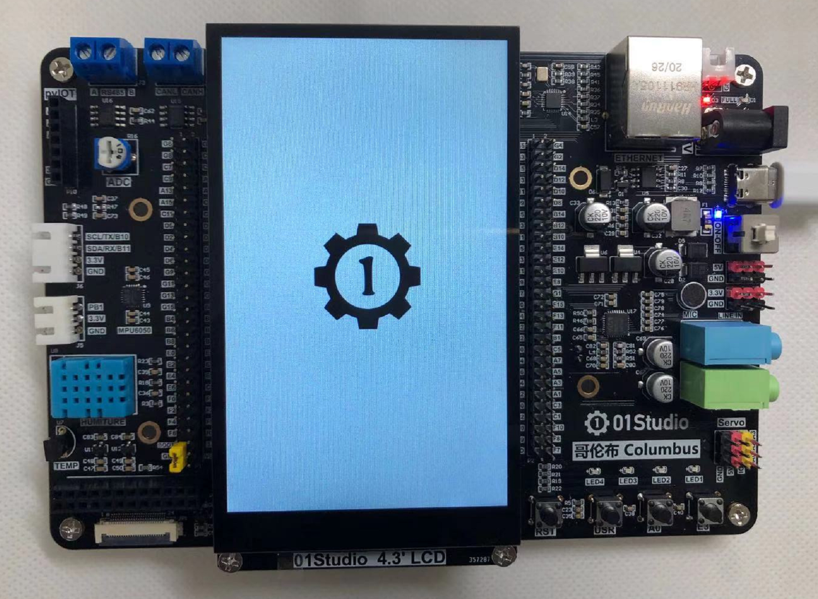

lcd
  • 显示图片
