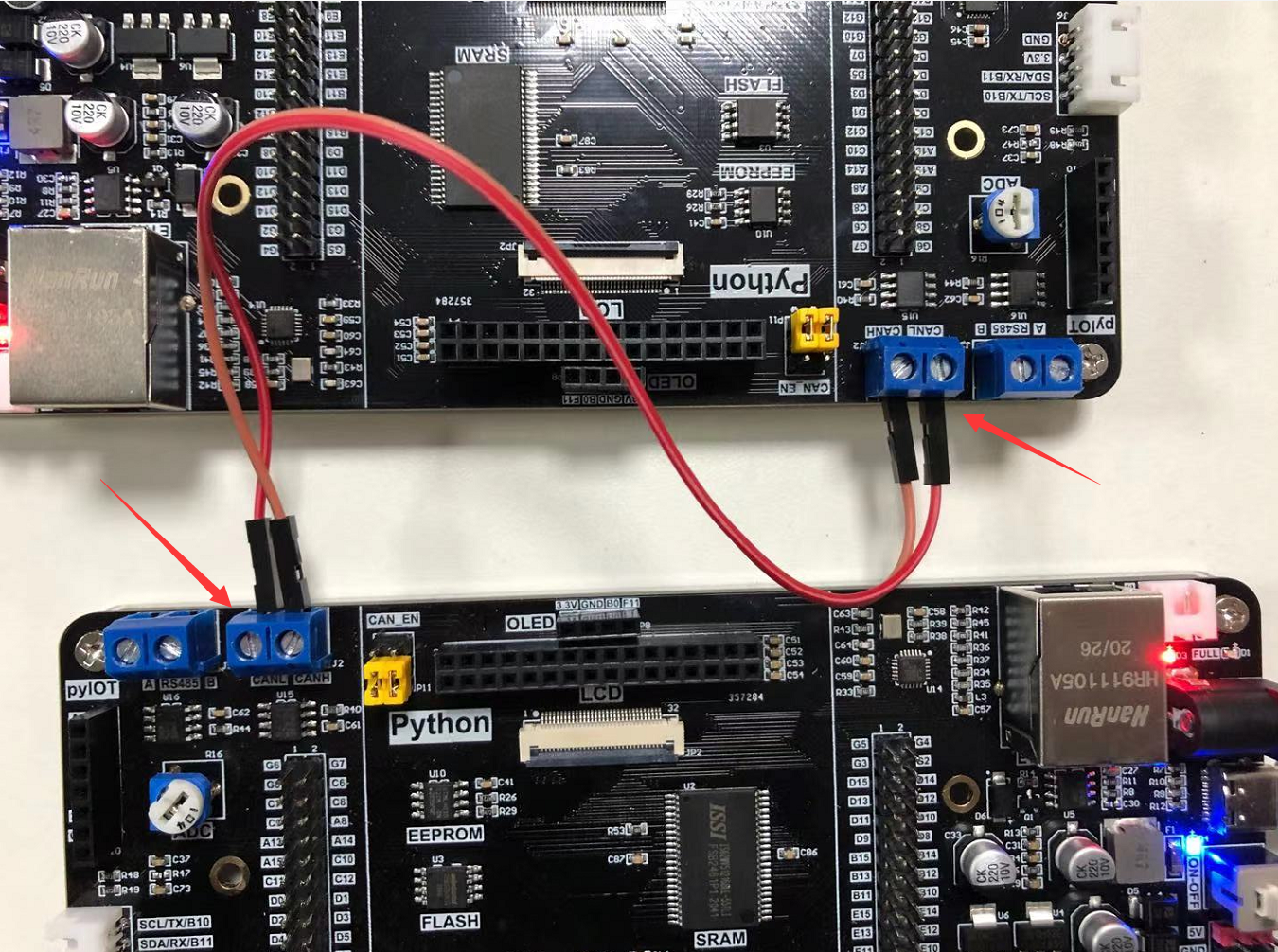

在麦哲伦开发板左上角有CAN接口,从下图可以见到分别是CANH和CANL接口,我们只需要将2个开发板的H—H 和 L—L分别连接即可,用螺丝刀将蓝色接线柱拧松,然后插入导线,再拧紧即可。另外需要注意的是将右边的跳线帽短接中间和下方,让主控的IO和CAN芯片连通。

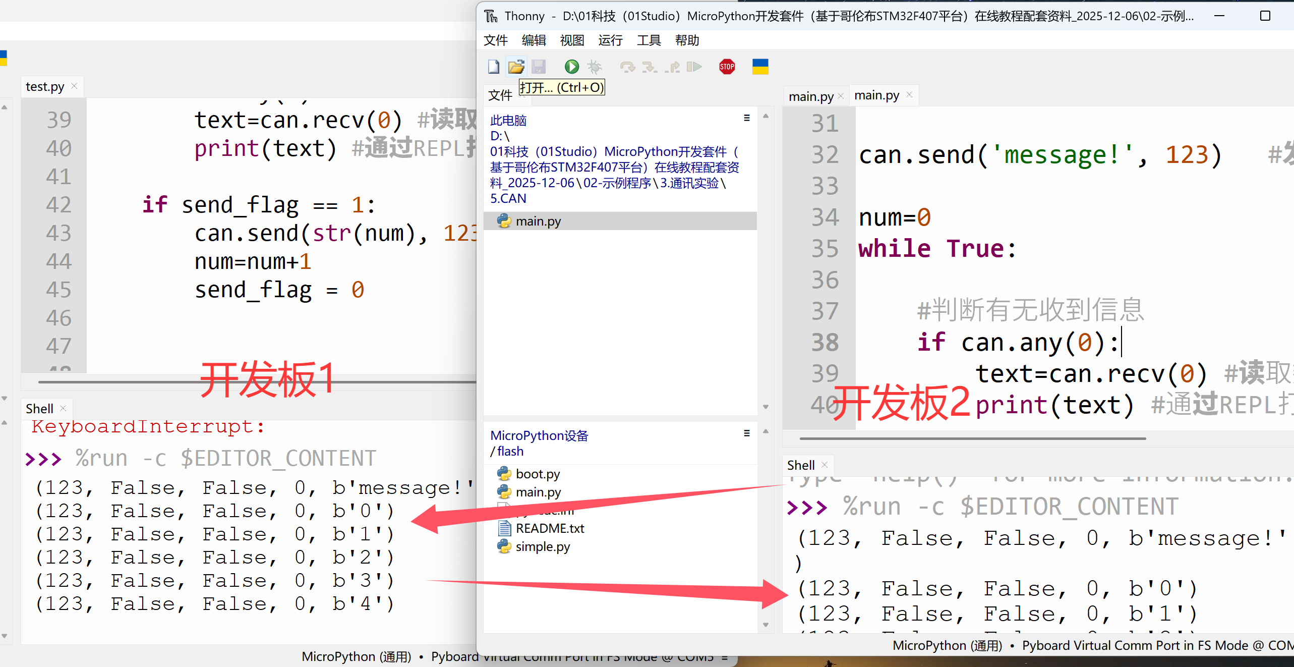

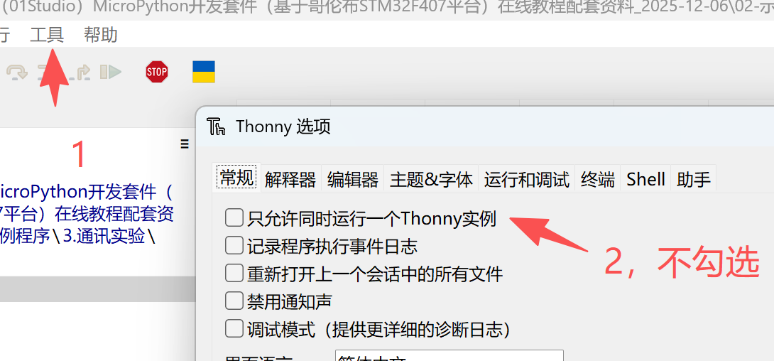

本例程需要同时打开2个Thonny IDE,设置方法如下:
打开 工具--选项,确认 只运行同时运行一个Thonny实例 选项未被勾选。
打开2个Thonny IDE, 分别连接不同的麦哲伦开发板。
本实验代码通过按下USR按键来实现发送信息,将2个开发板的CAN接口连接(H连H,L连L),另外记得将2个黄色跳线帽打到使能端,通过USR按键相互发送信息。
按下某个开发板的USR按键,就可以看到另一个开发板收到了信息。
