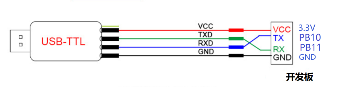

注意要使用3.3V电平的USB转串口TTL工具,本实验我们使用串口3,也就是Y9(TX)和Y10(RX),接线示意图如下(交叉接线):

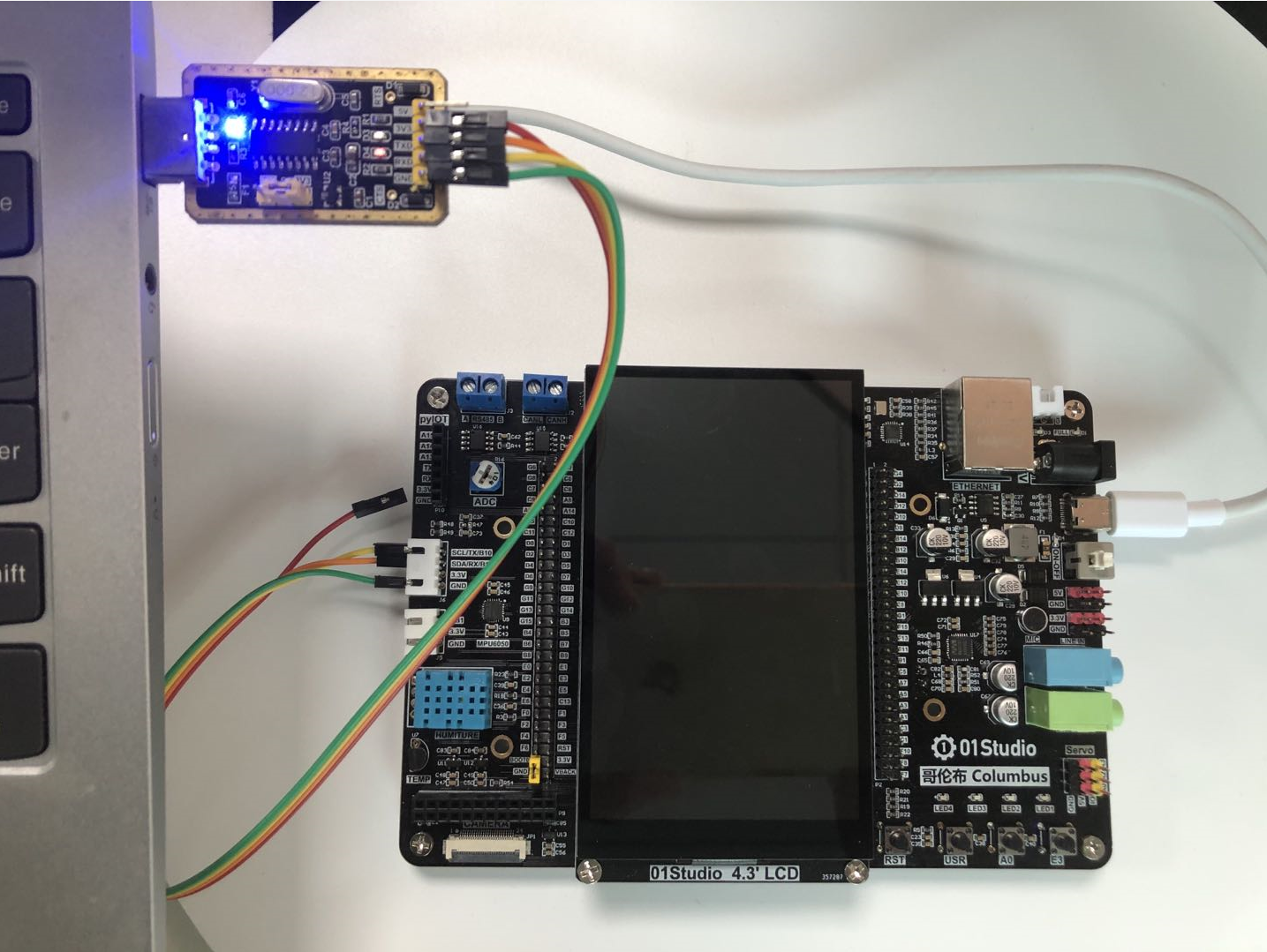

我们按照上述方式将USB转TTL的TX接到开发板的RX(B11),USB转TTL的RX接到开发板的TX(B10)。GND接一起,3.3V可以选择接或不接。

这时候打开电脑的设备管理器,能看到2个COM。写着CH340的是串口工具,另外一个则是开发板的串口。如果CH340驱动没安装,则需要手动安装,驱动在:配套资料包\开发工具\串口终端\CH340文件夹 下。
uart5
uart6
根据上图将串口工具配置成自己电脑的串口号。波特率115200。然后打开。
运行程序,可以看到一开始串口助手收到核桃派PicoW上电发来的信息“Hello WalnutPi!”。我们在串口助手的发送端输入“https://www.01studio.cc”, 点击发送,可以看到开发板在接收到该信息后在REPL里面打印了出来。如下图所示:
