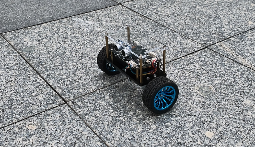

pyBalance平衡小车出厂内置例程和已经做好校准,开机即用。
每次执行重烧固件后需要重新进行校准。

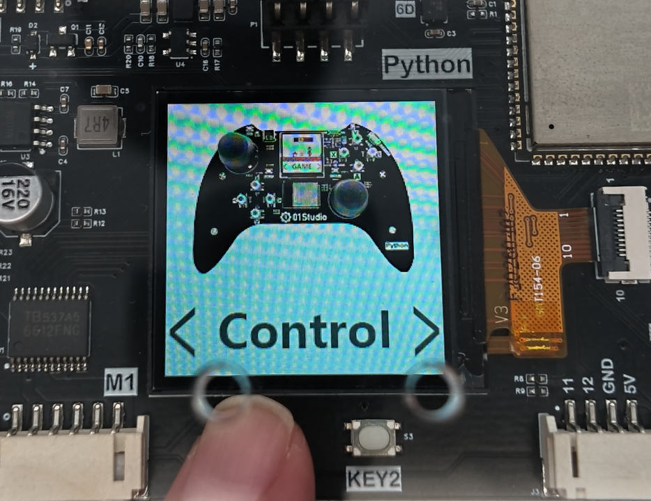

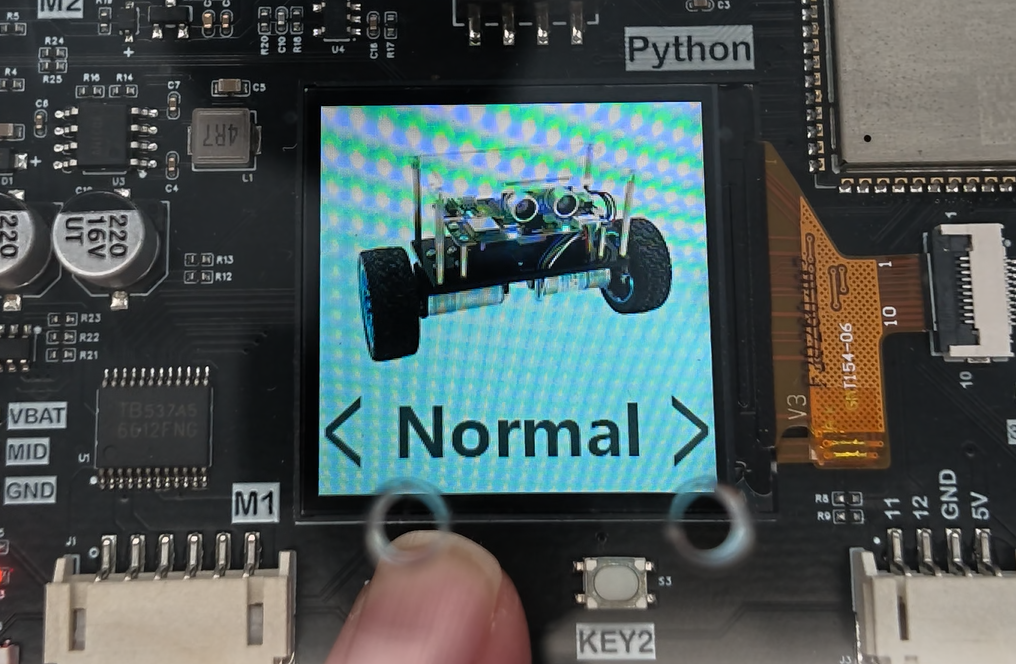

开机后可以通过KEY1键切换模式,KEY2键确认进入,进入后再次按KEY1键返回。

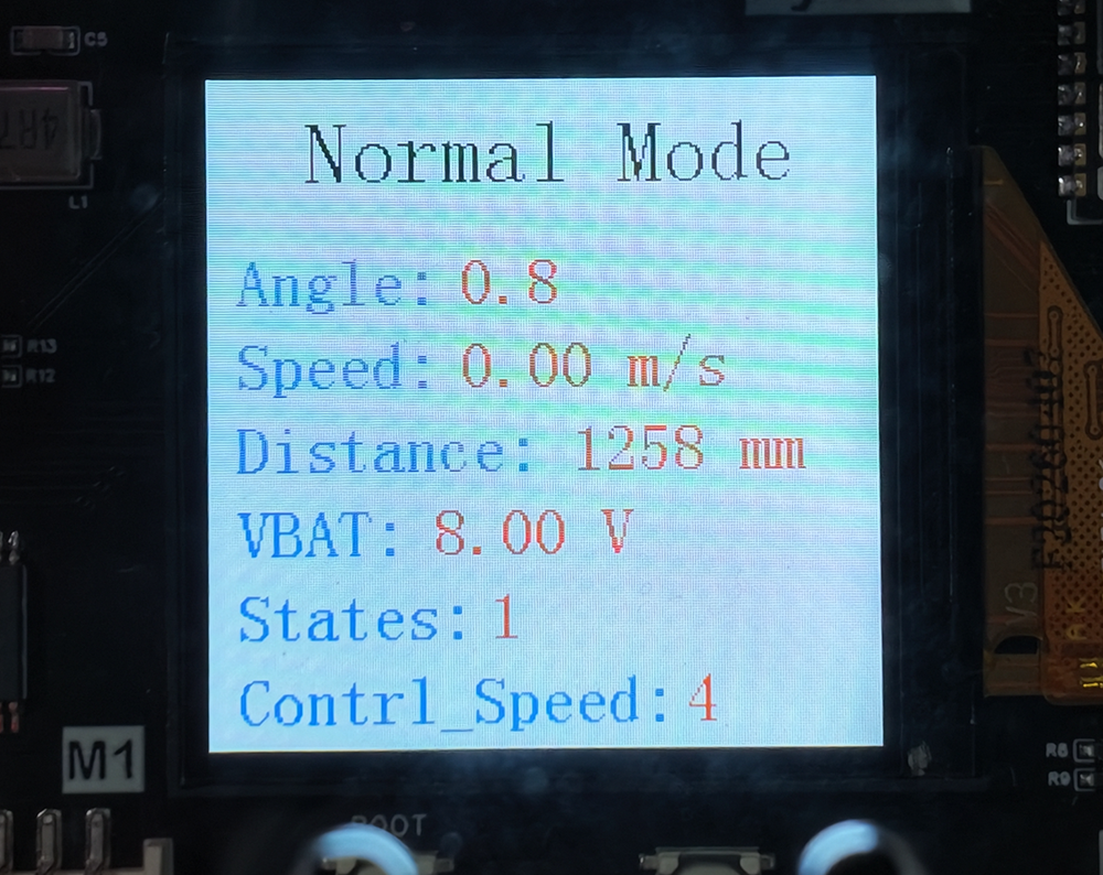

自平衡模式​
这个模式为自平衡模式。开启后小车能自然直立保持平衡。水平放置小车,按KEY2开启:
hcsr04
hcsr04

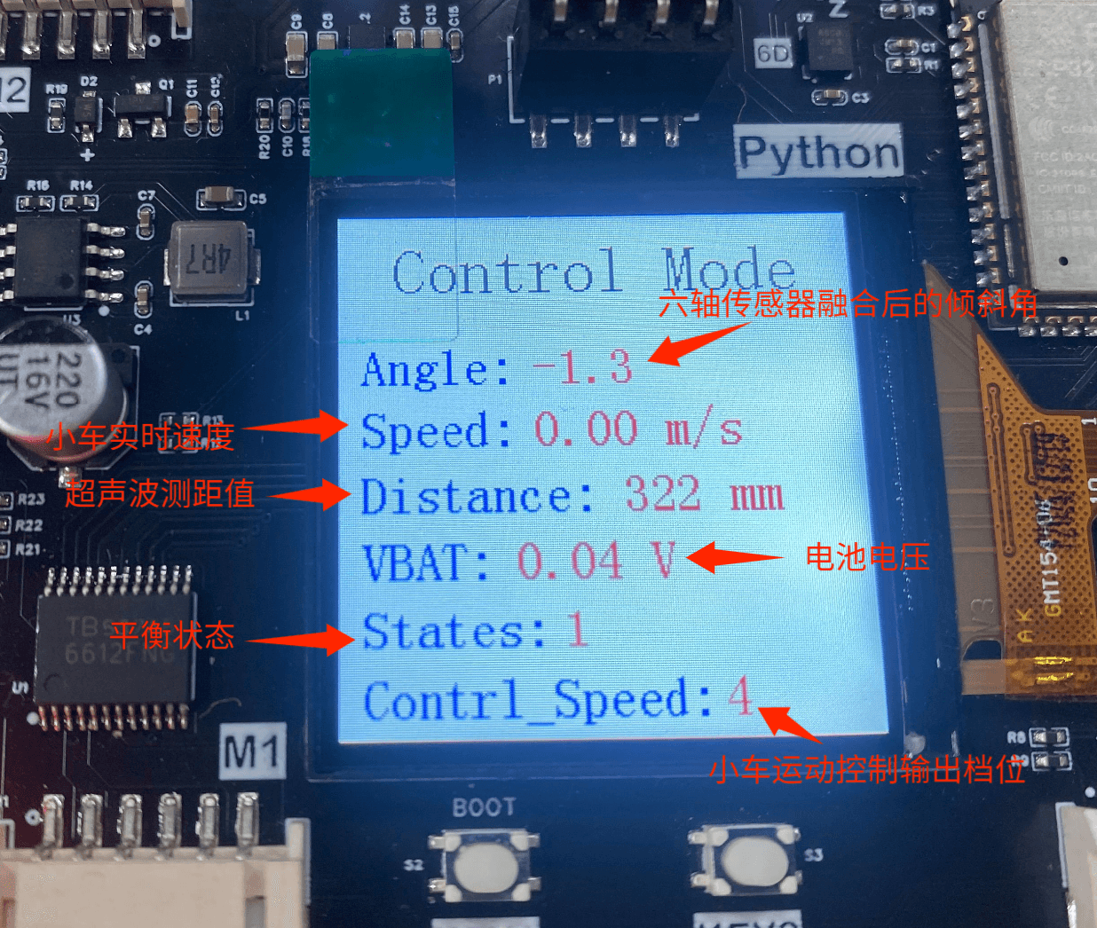

在平衡车显示屏可以看到小车的相关参数。倾斜角、速度、超声波距离、电池电压、速度等信息。

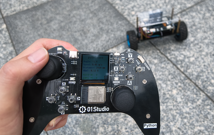

手柄/APP遥控模式​

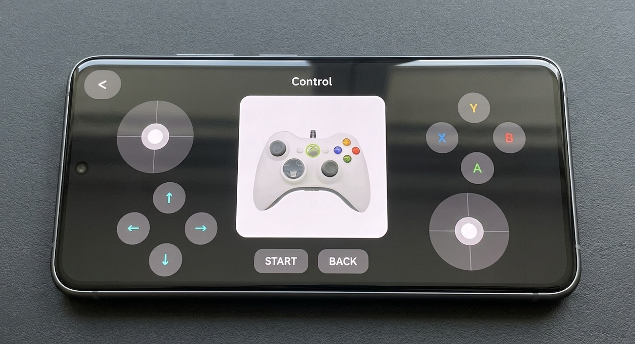

遥控模式可以通过pyController手柄或者配套的Android APP进行控制。水平放置小车,按KEY2开启:
开启后小车进入遥控模式会自平衡,等待遥控器连接。

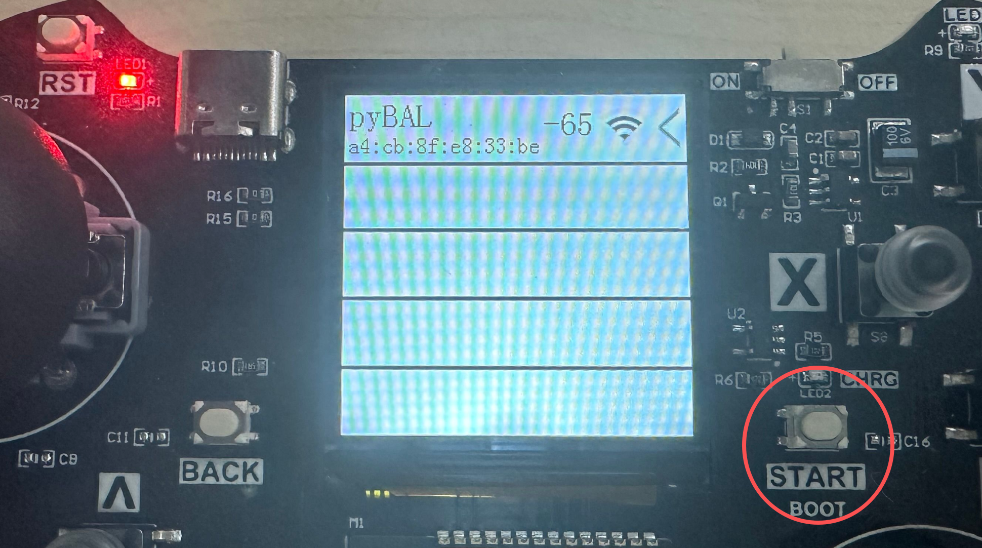

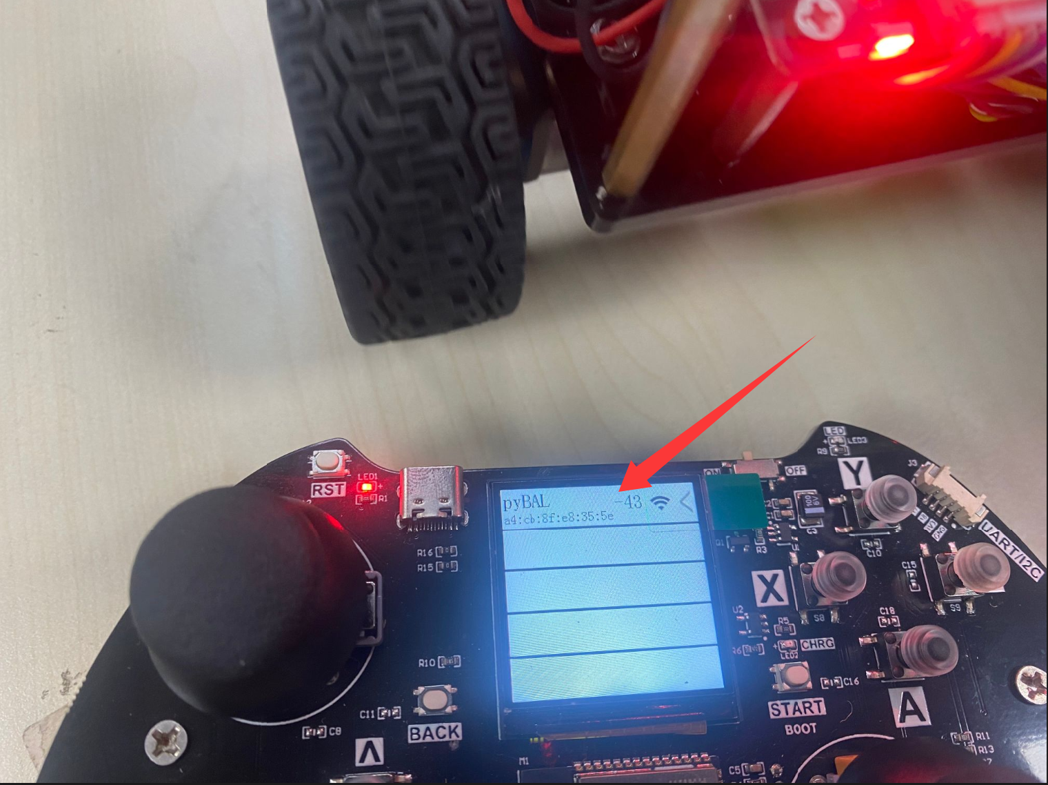

然后启动手柄,可以看到搜索到pyBAL,信息包含mac地址和信号强度。(支持多台pyBAL同时搜索)。
信号强的范围是 0 ~ -99, 值越接近0表示信号越好。如果搜索到多台,可以通过按手柄的上、下键来选择,长按START键即可连接平衡小车。

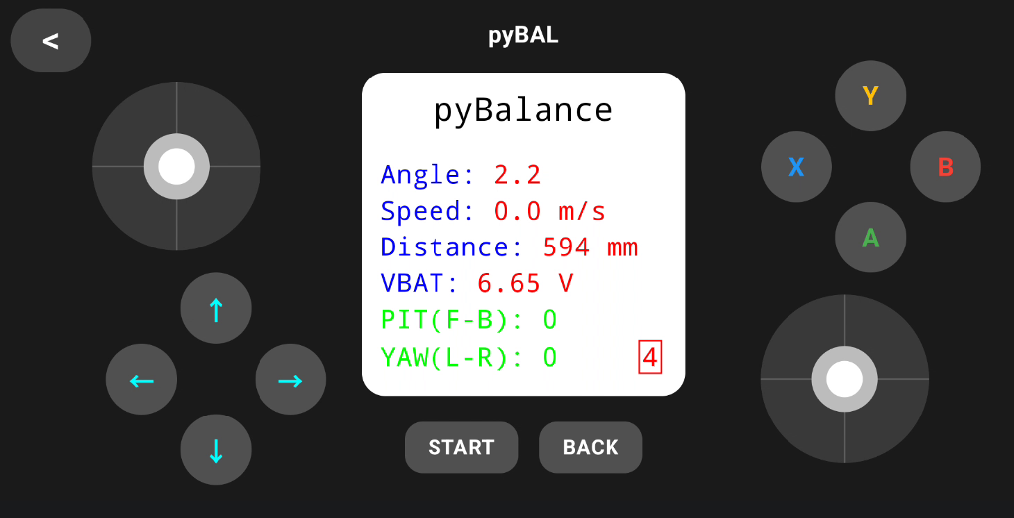

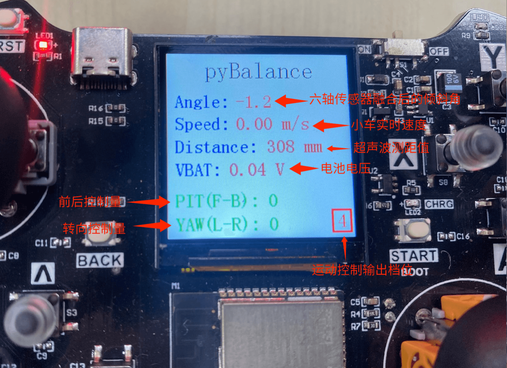

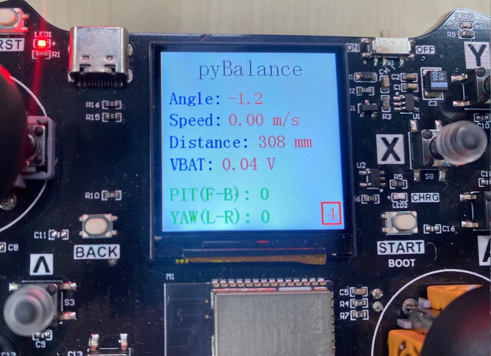

连接成功后手柄显示屏出现pyBalance发送的实时信息界面。
LCD 从上到下依次显示标题及小车当前状态,包括倾斜角、实时速度、超声波测距值、电池电压、PIT 前后控制量和 YAW 转向控制量。右下侧边框中的数值表示当前小车的运动控制输出档位(速度)。

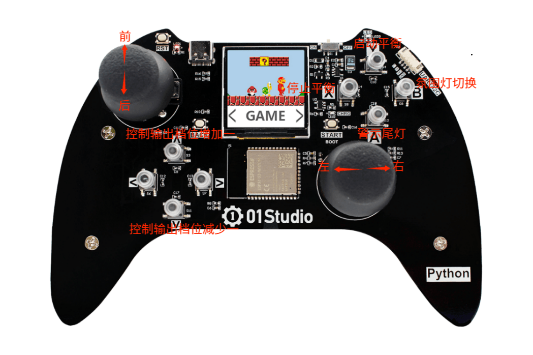

遥控器摇杆和按键对应功能说明如下:
安卓APP的使用方法完全一样。

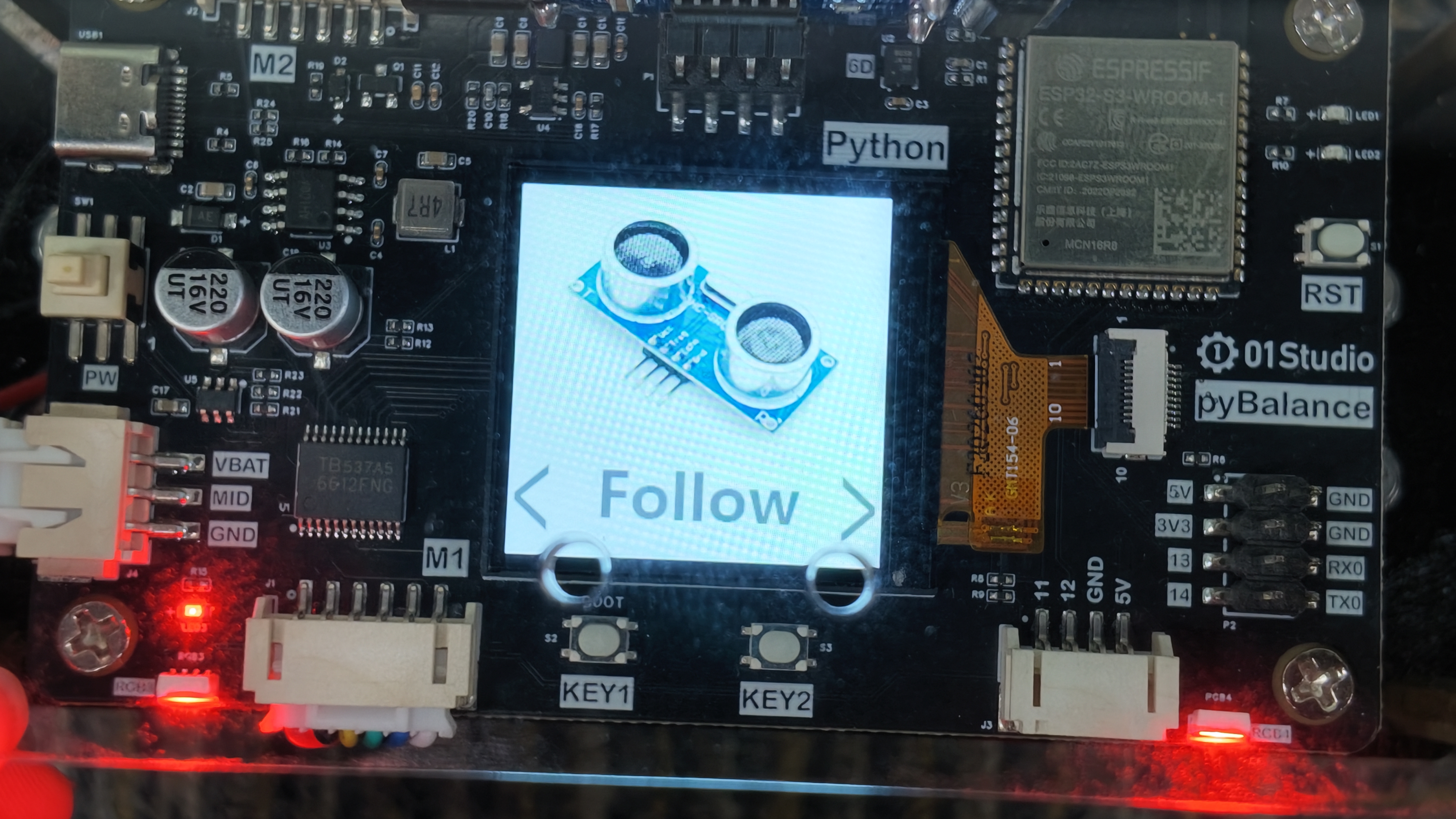

超声波跟随​

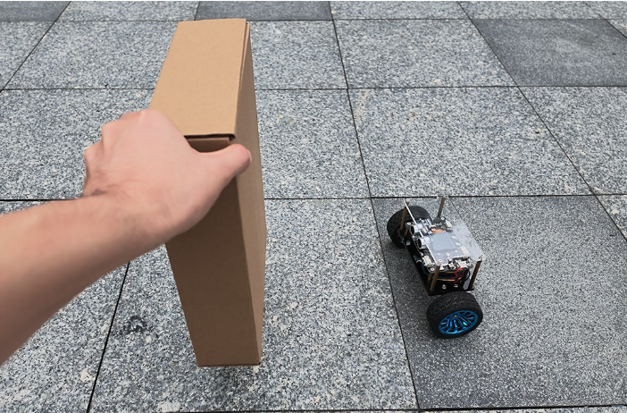

超声波跟随模式能让平衡小车保持平衡的状态下在0-500mm的有效运动范围内保持200mm的跟随距离。水平放置小车,按KEY2开启:

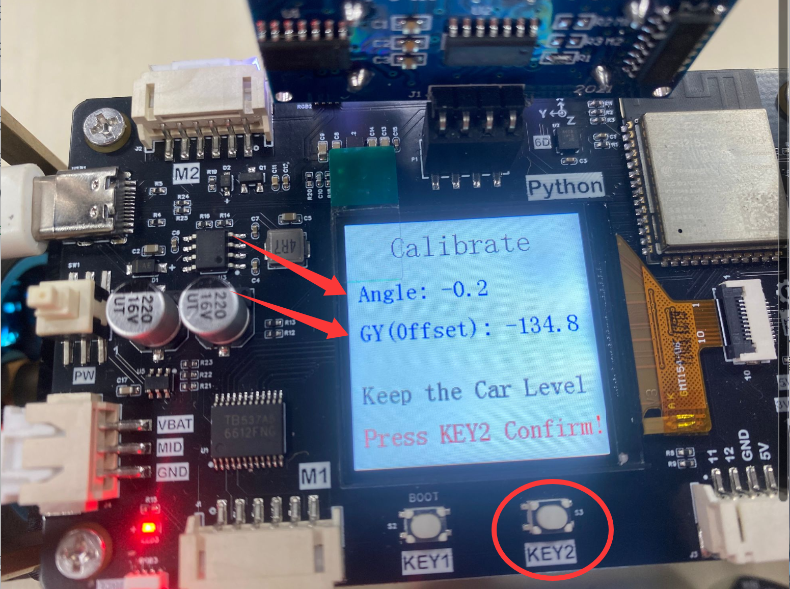

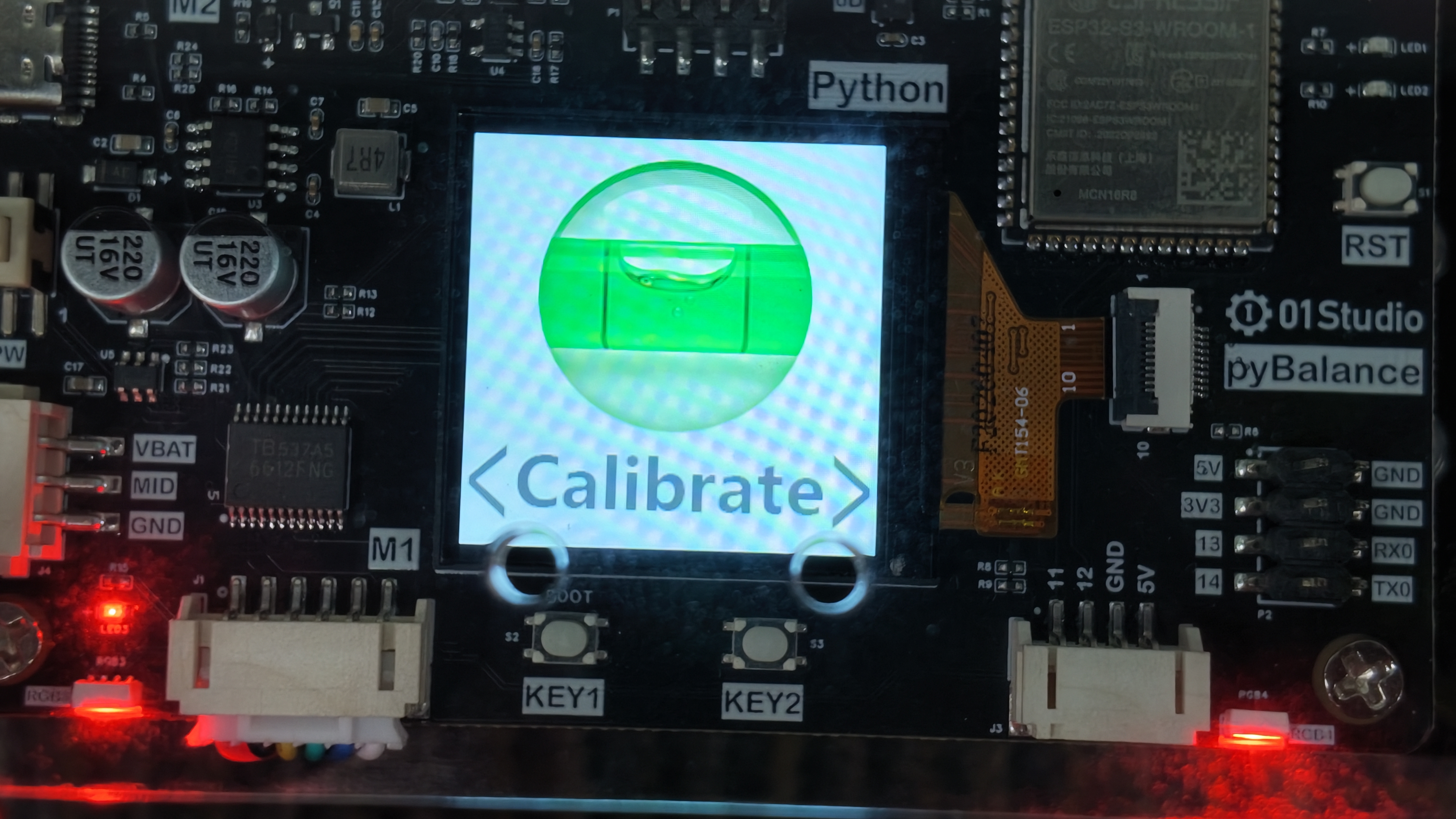

校准通常在重烧固件后进行操作。为了去除IMU传感器硬件误差。按KEY1切换至校准模式,水平放置小车,按KEY2开启:
进入后有2个参数,无需关注内容,稳定后即可再次按下KEY2确认。
校准成功后会自动返回。这时候选择自平衡模式启动,小车能保持自平衡没有明显的大幅度移动即表示校准有效。

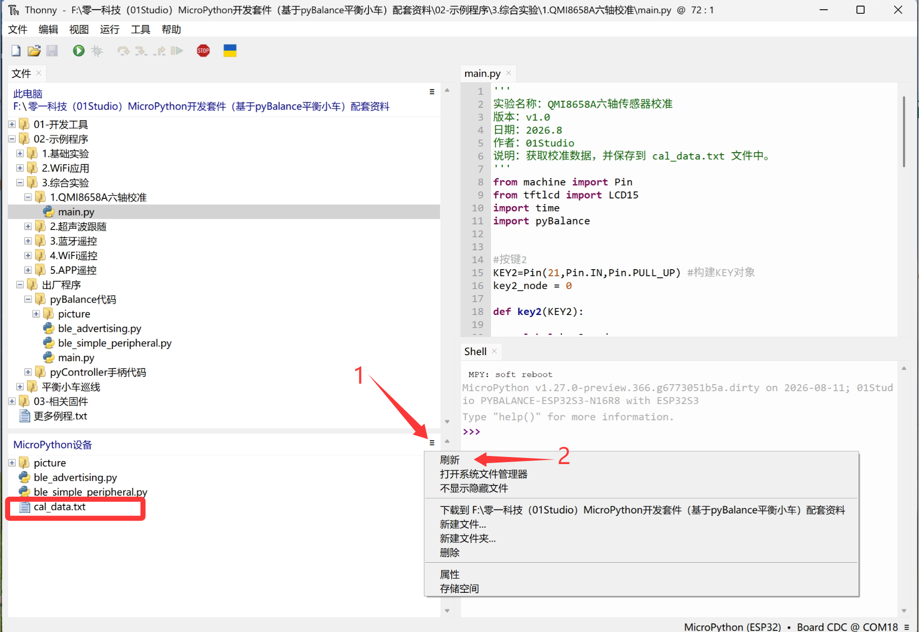

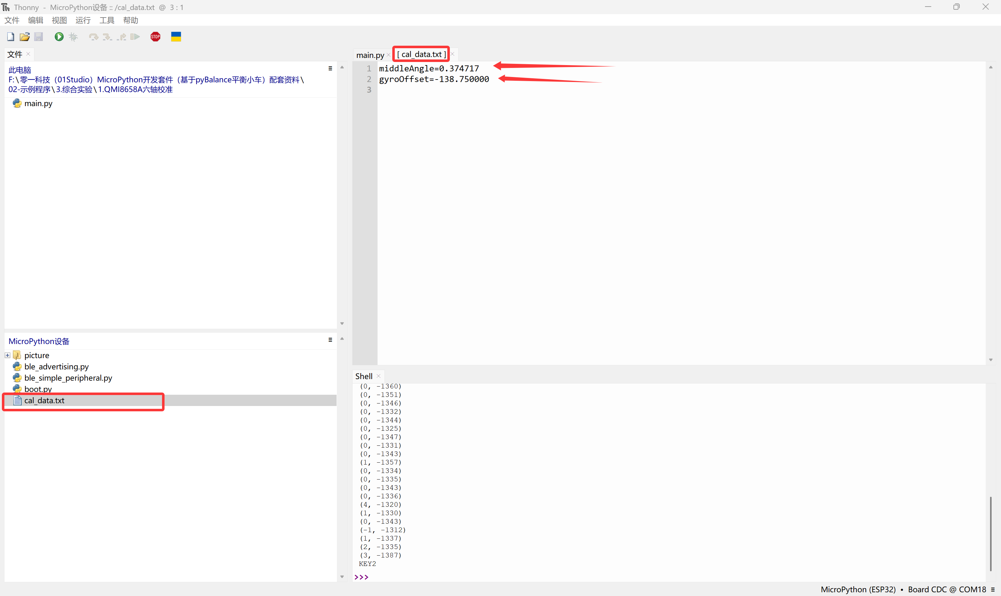

校准过程实际是往pyBalance文件系统写入一个cal_data.txt文件,如有需要可以将文件下载,后续更新固件后直接上传该文件即可。
