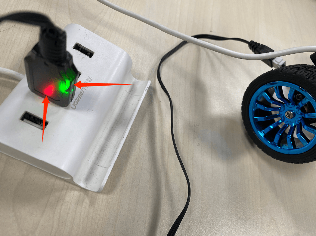

使用充电线​
使用配套的USB充电线即可给锂电池充电。充电的过程红灯常亮,绿灯闪。
charge

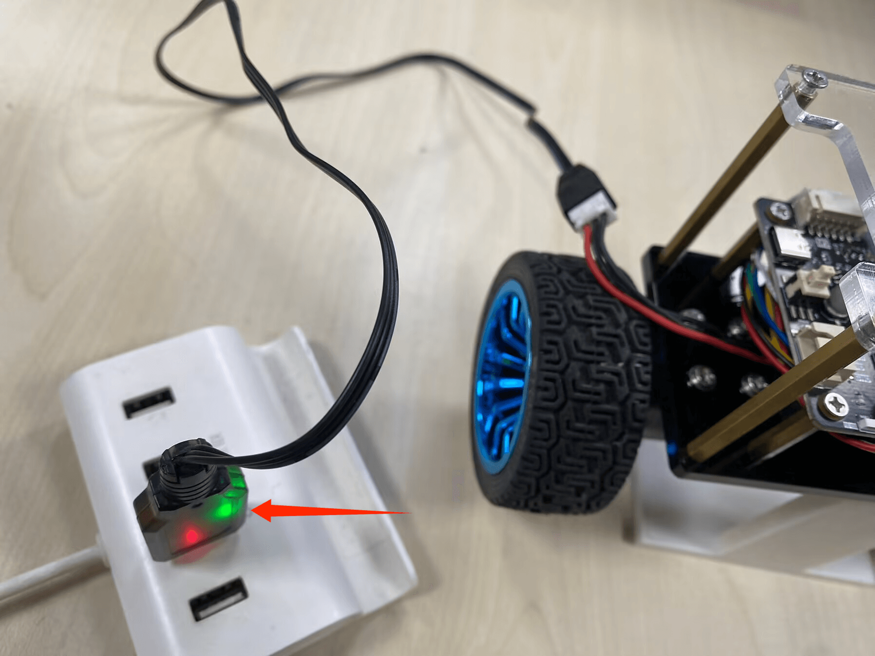

充满后绿灯常亮,红灯还是常亮
charge

电池充满后,如果重新插入 USB 充电线,充电指示灯可能会再次出现红灯常亮、绿灯闪烁的状态。此时属于重新接入电源后的充电检测过程,等待一段时间后,指示灯会恢复到充满状态。
