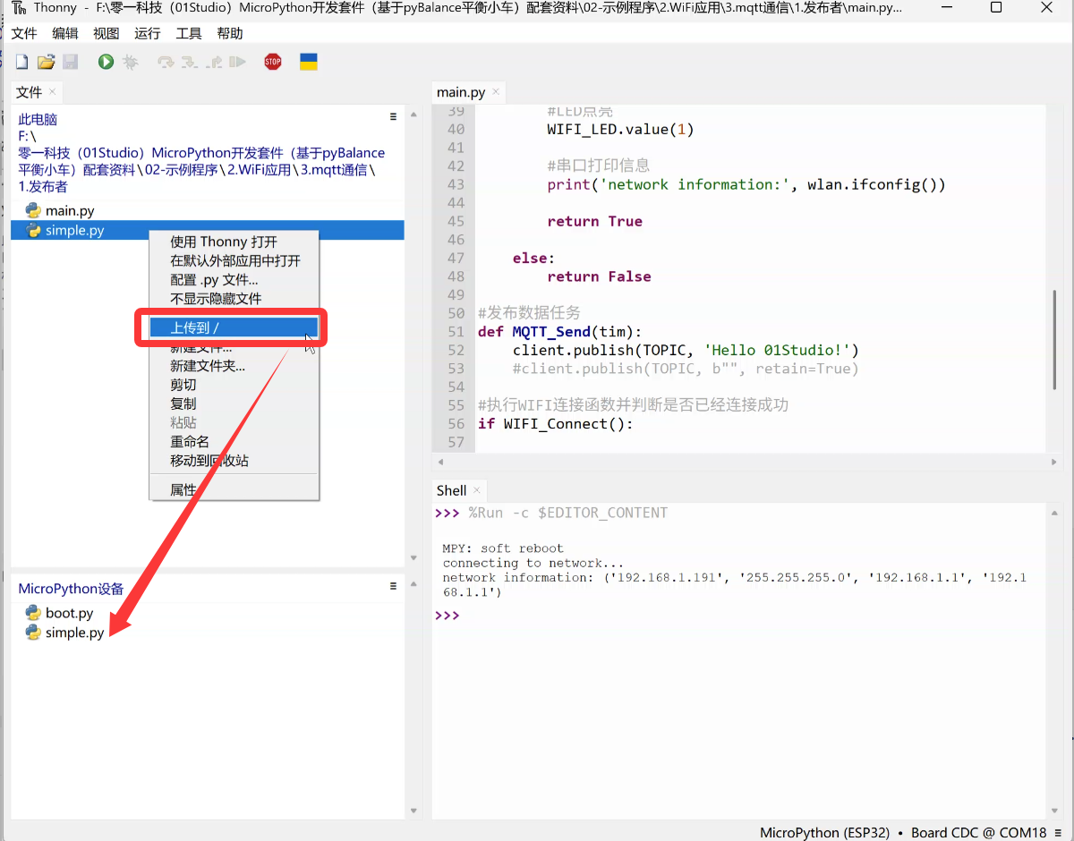

import network,time
from simple import MQTTClient #导入MQTT板块
from machine import Pin,Timer
#WIFI连接函数
#LED点亮
return True
return False
#发布数据任务
def MQTT_Send(tim):
client.publish(TOPIC, 'Hello 01Studio!')
#执行WIFI连接函数并判断是否已经连接成功
if WIFI_Connect():
SERVER = 'mq.tongxinmao.com'
PORT = 18830
CLIENT_ID = 'pyBalance-ESP32-S3' # 客户端ID
TOPIC = '/public/01Studio/1' # TOPIC名称
client.connect()
#开启RTOS定时器,编号为1,周期1000ms,执行socket通信接收任务
tim = Timer(1)
tim.init(period=1000, mode=Timer.PERIODIC,callback=MQTT_Send)

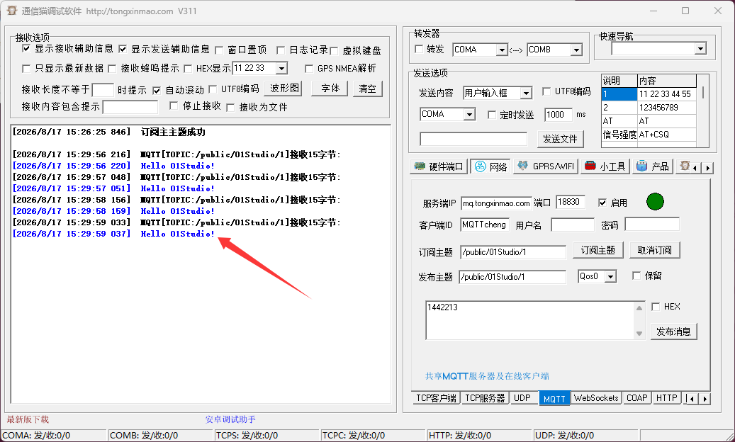

发布者测试​

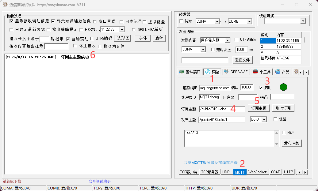

电脑打开 开发板资料包/01-开发工具/通讯猫MQTT助手 下的通讯猫软件,保证电脑是连接到互联网的:
mqtt5
接下来是配置MQTT助手,按下图配置。
1、点击网络;
2、点击MQTT;
3、点击启动;
4、输入订阅主题,这里 填发送者的主题 “/public/01Studio/1”;
5、点击订阅主题按钮,等待接收信息;
6、订阅成功后左边提示订阅成功。

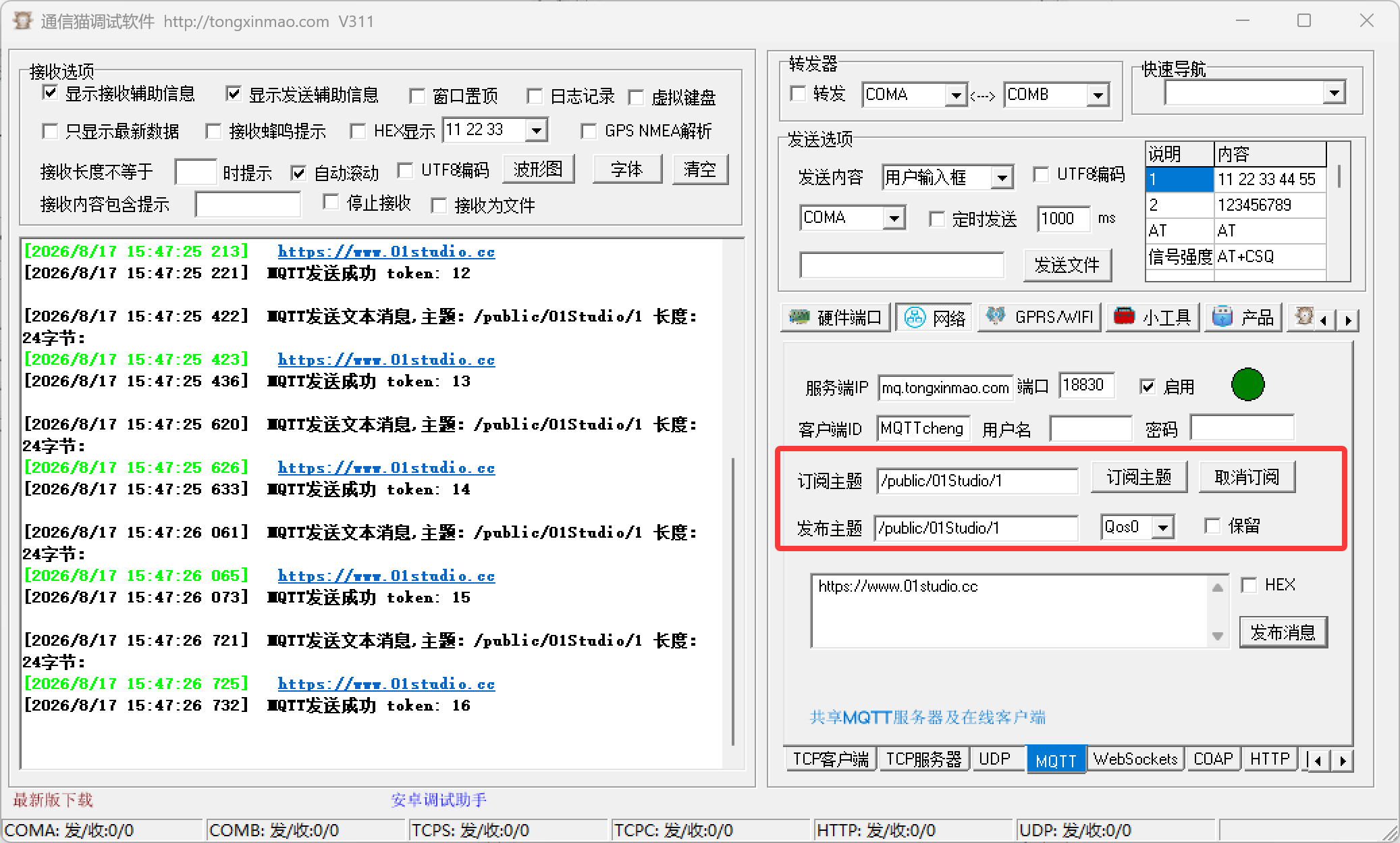

订阅者测试​

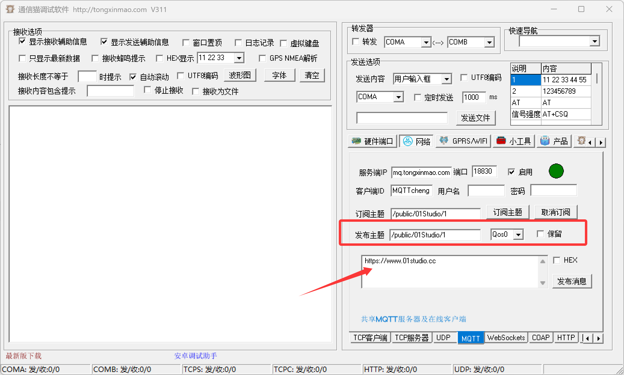

订阅者”代码测试方法跟“发布者”相反。在MQTT助手中发布主题填写为:'/public/01Studio/1。在箭头所指的输入框中输入需要发送的内容。

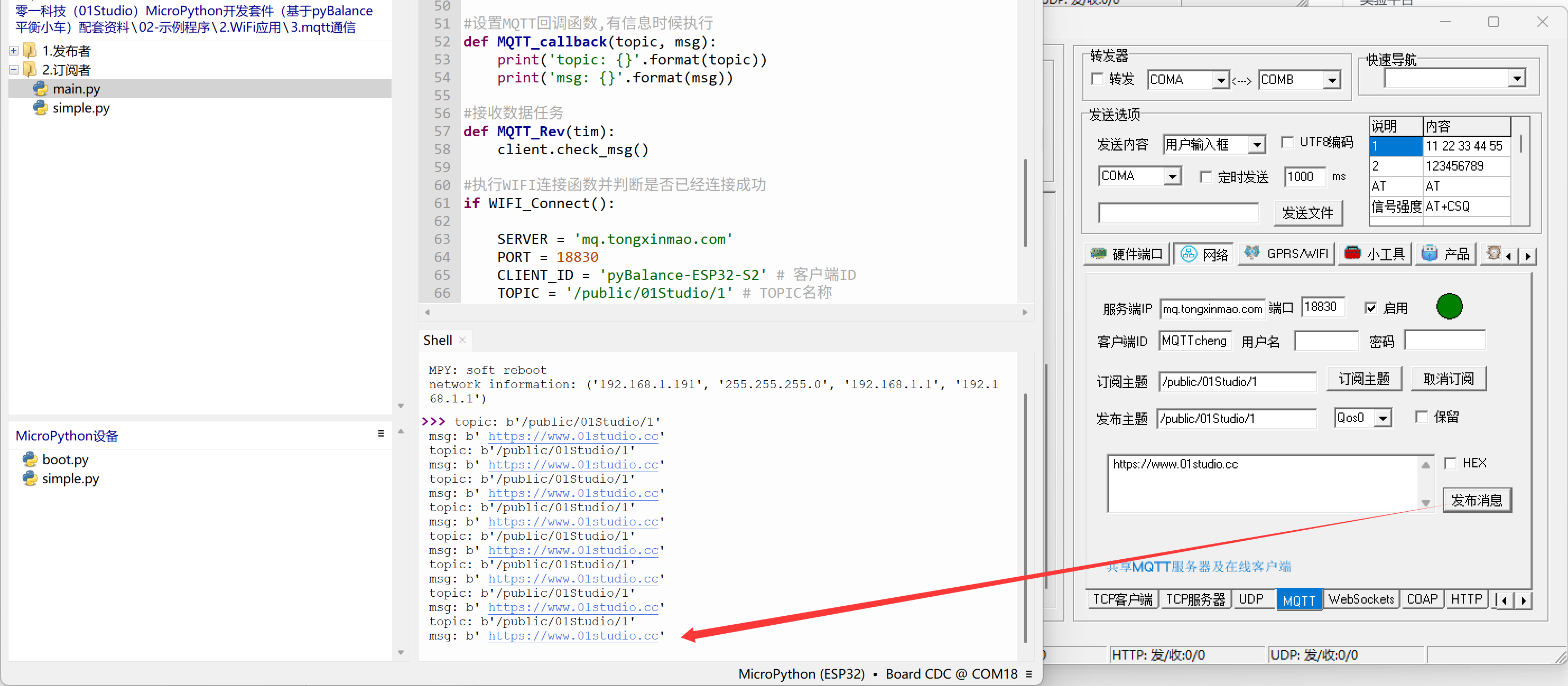

运行订阅者代码,可以看到Thonny IDE下方终端打印接收到的数据。
