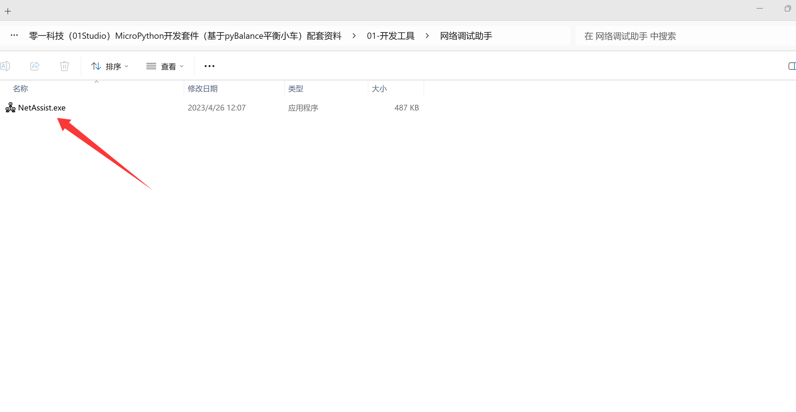

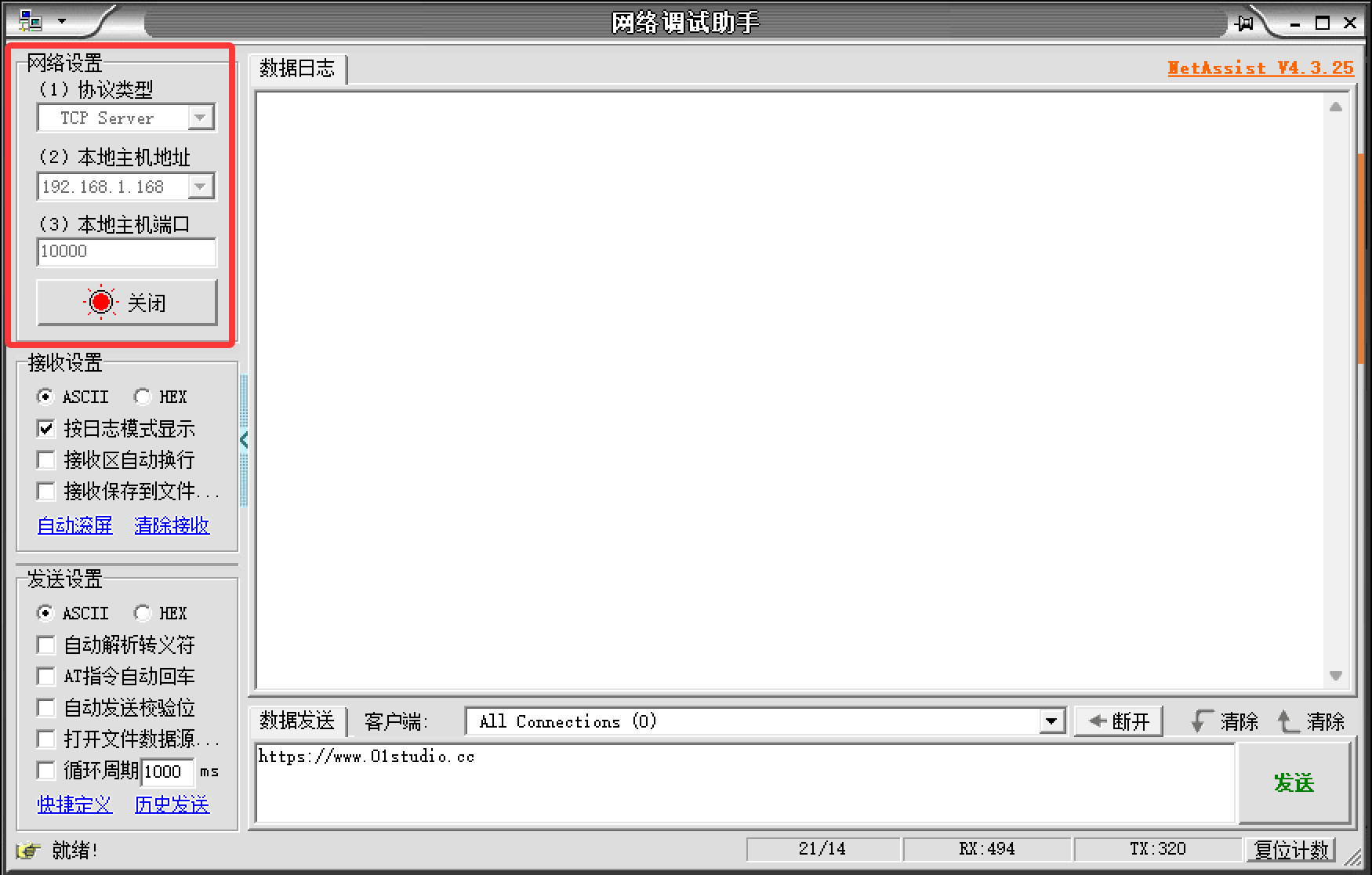

电脑打开网络调试助手:
socket4
socket5
服务器IP和地址根据网络助手修改:
addr=('192.168.1.168',10000) #服务器IP和端口

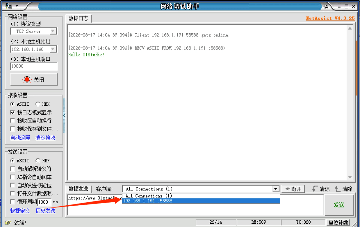

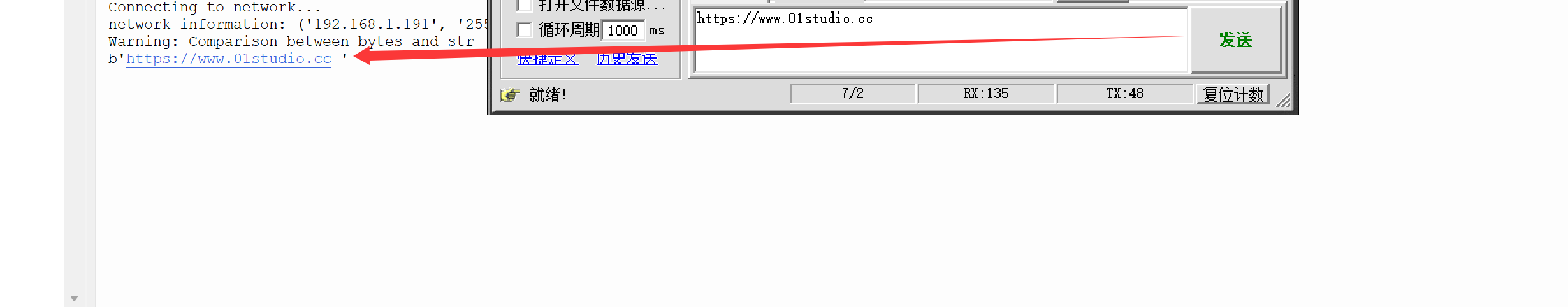

选中后我们在发送框输入信息 https://www.01studio.cc , 点击发送,可以看到开发板的串行终端打印出来该信息,类型为字节数据。
