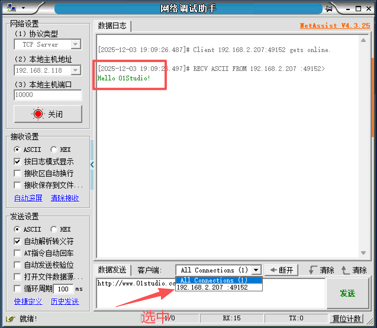

在电脑端打开网络调试助手并建立服务器,软件在 开发版配套资料\01-开发工具\网络调试助手 下的 NetAssist.exe ,直接双击打开即可!
电脑打开网络调试助手:

这时候服务器已经在监听状态!
pyBoard代码中的服务器IP和地址根据网络助手修改:
addr=('192.168.2.118',10000) #服务器IP和端口
运行程序,开发板成功连接网络后,发起了socket连接,连接成功可以可以看到网络调试助手收到了开发板发来的信息。在下方列表多了一个连接对象,点击选中:
socket6

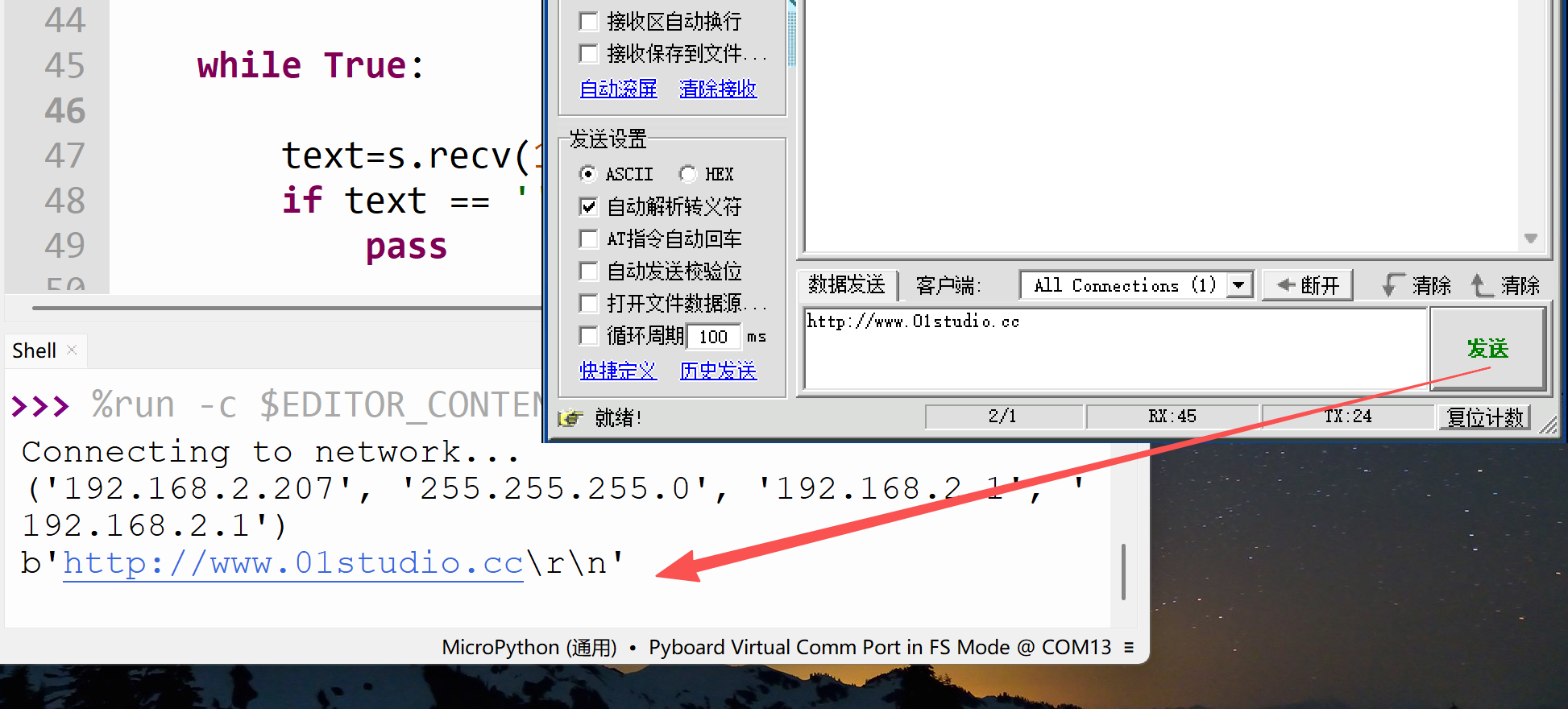

选中后我们在发送框输入信息 https://www.01studio.cc , 点击发送,可以看到开发板的串行终端打印出来该信息,类型为字节数据。
