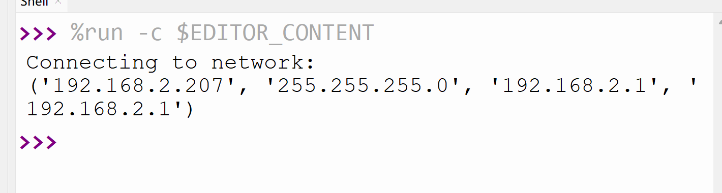

运行程序,可以观察到成功联网串口终端打印IP等信息:
connect

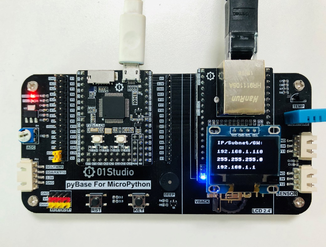

OLED屏同时也显示IP信息:
connect
