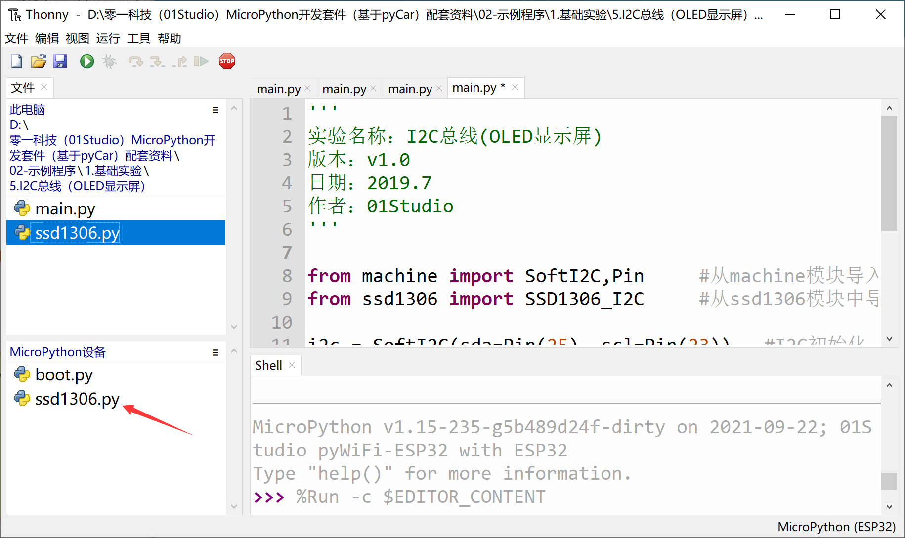

由于实验要用到OLED显示屏,所以同样别忘了将示例代码该实验文件夹下的ssd1306.py文件复制到pyCar的文件系统里面。
