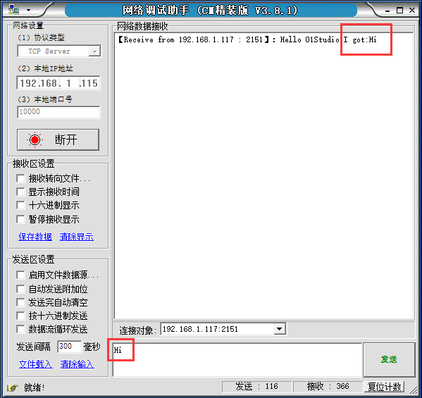

电脑打开网络调试助手:
socket4
socket5
服务器IP和地址根据网络助手修改:
addr=('192.168.2.115',10000) #服务器IP和端口
socket6

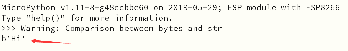

选中后我们在发送框输入信息“Hi”,点击发送,可以看到开发板的REPL打印出来信息Hi。为字节数据。另外由于程序将收到的信息发回给服务器,所以在网络调试助手中也接收到开发板返回的信息:I got:Hi。
