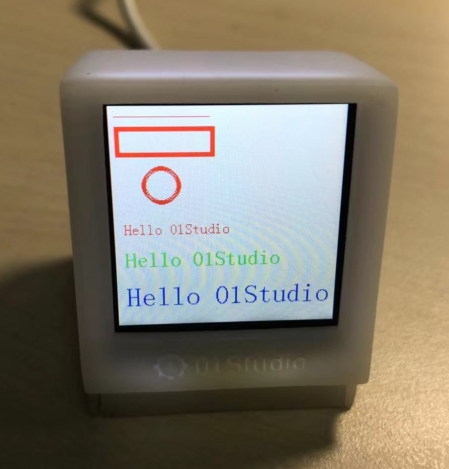

在Thonny IDE运行代码, 可以看到LCD依次显示相关内容。
  • 点、线、字符等显示。
lcd

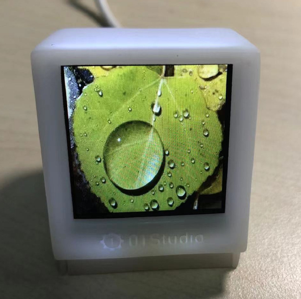

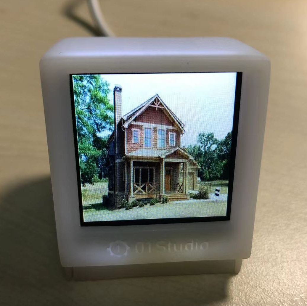

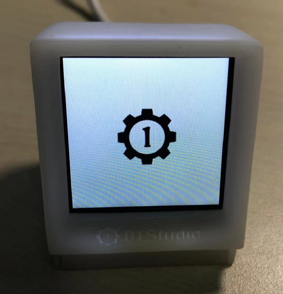

  • 图片显示。
lcd
lcd
lcd
