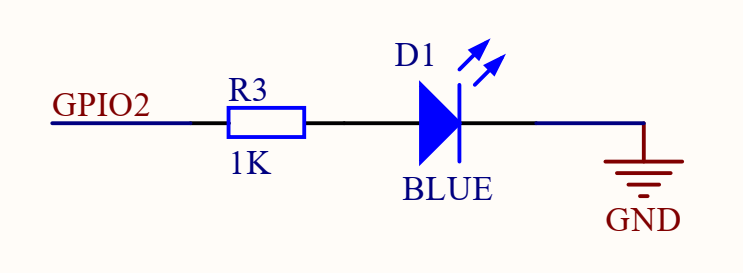

pyClock上有1个LED(蓝色),跟主控ESP32-C3模块引脚2相连,通过输出高电平方式点亮。

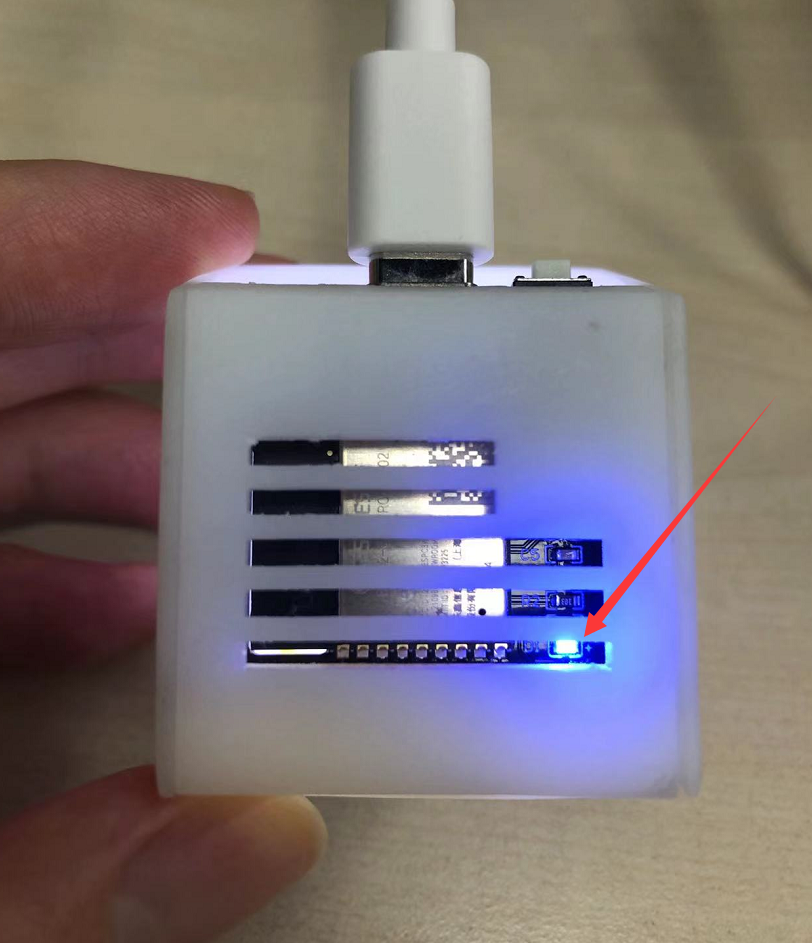

连接开发板后在Thonny IDE中运行上述代码:
led
可以看到LED蓝灯被点亮。
led
ESP32C3使用USB REPL时候需要注意的是代码运行后不能再次点运行,需要先点击“运行 – 中断执行”才可再次运行。否则USB会挂掉,需要重新上电连接。
