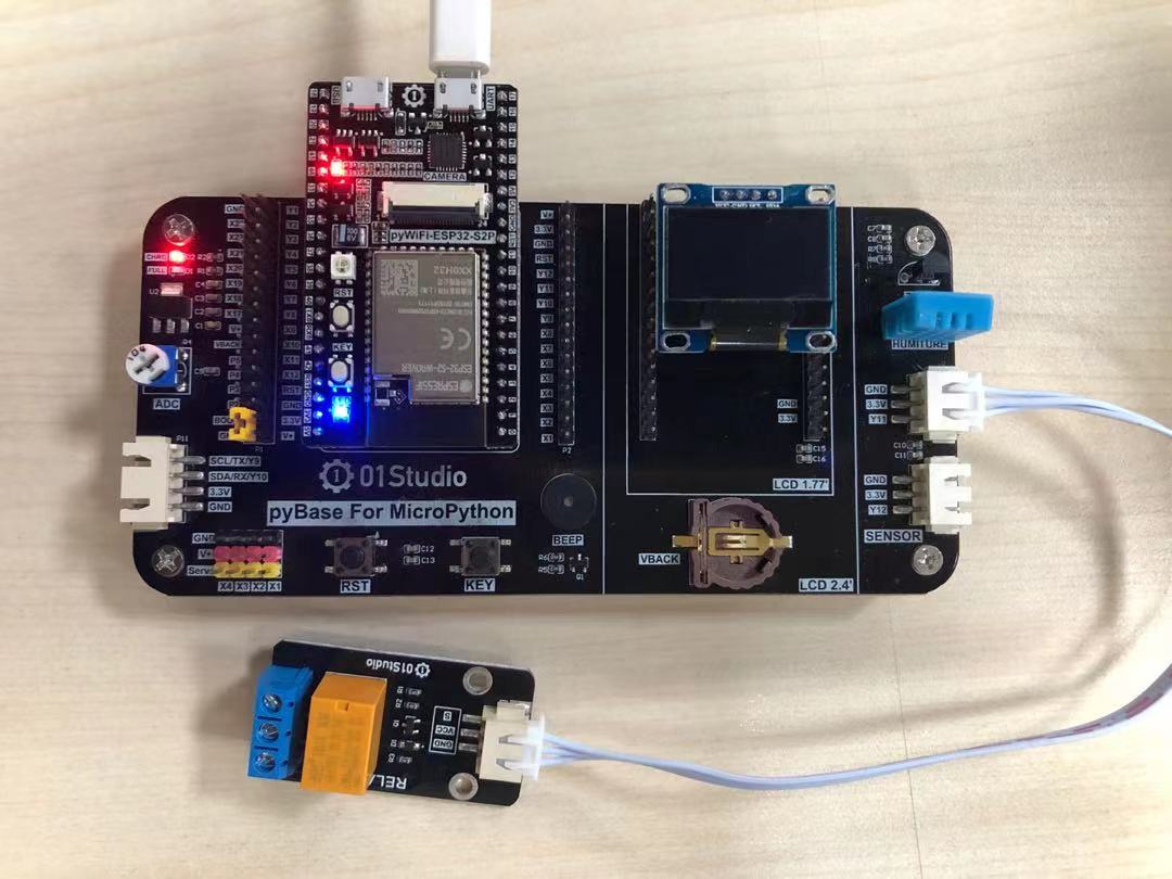

pyWiFi-ESP32-S3开发套件和继电器模块。 relay
使用按键控制继电器通断。
下图是01Studio的继电器模块,可以使用3.3V供电,IO驱动电压为3.3V。点击购买>>
务必使用3.3V电平控制的继电器,因为ESP32-S3的GPIO耐压值为3.3V,使用5V控制的继电器可能会反向烧坏开发板。

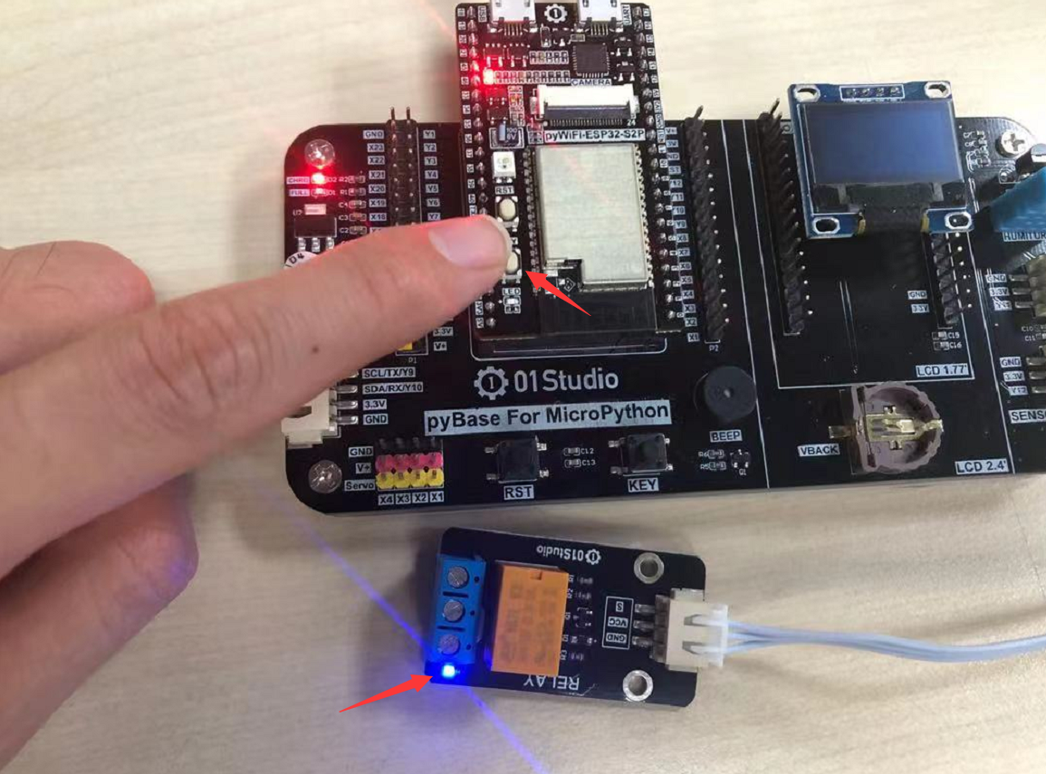

运行代码,可以通过按键来控制继电器通断:
relay
继电器的控制方式非常简单,用途非常广。只需要一个简单的GPIO高低电平即可实现控制。
