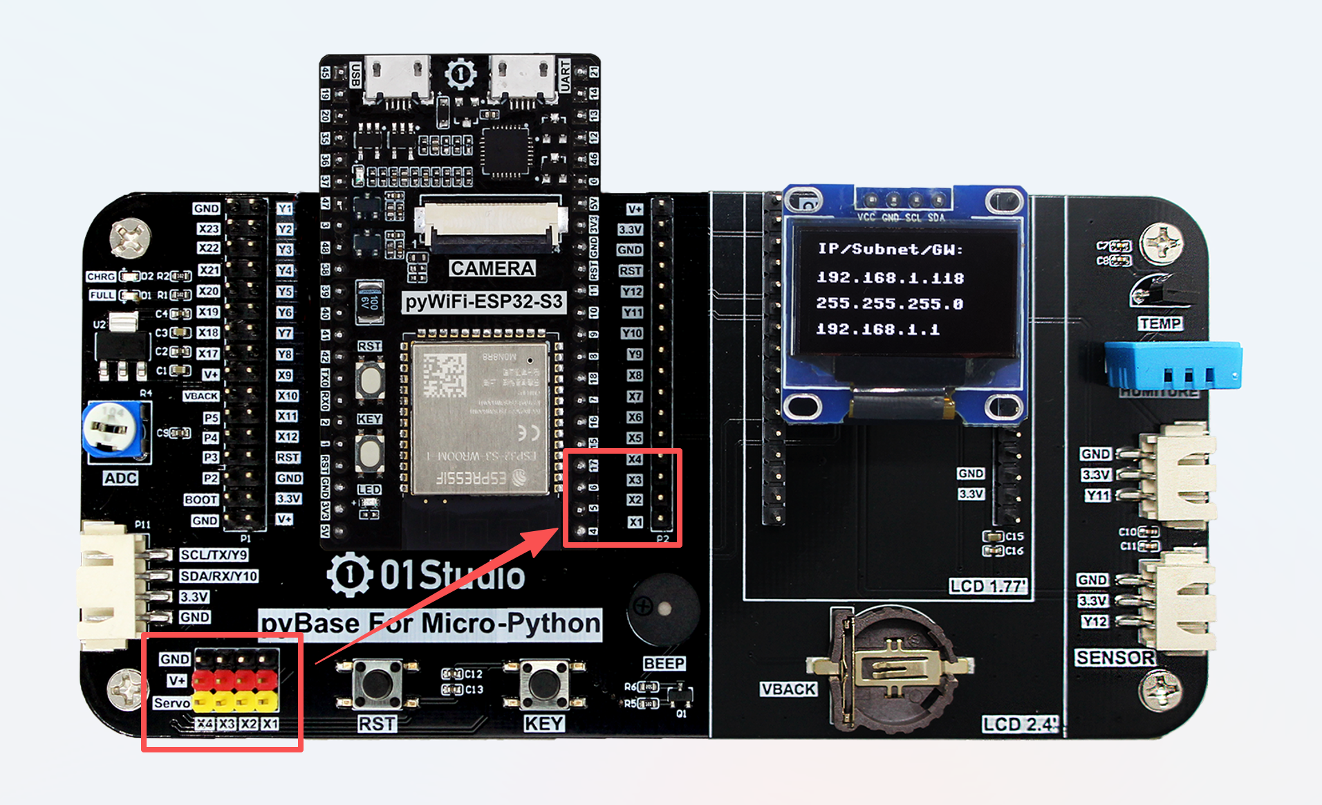

pyBase上有4个位置可以插这些电机,分别是X1-X4引脚。对应pyWiFi-ESP32-S3的4、5、6、17脚。

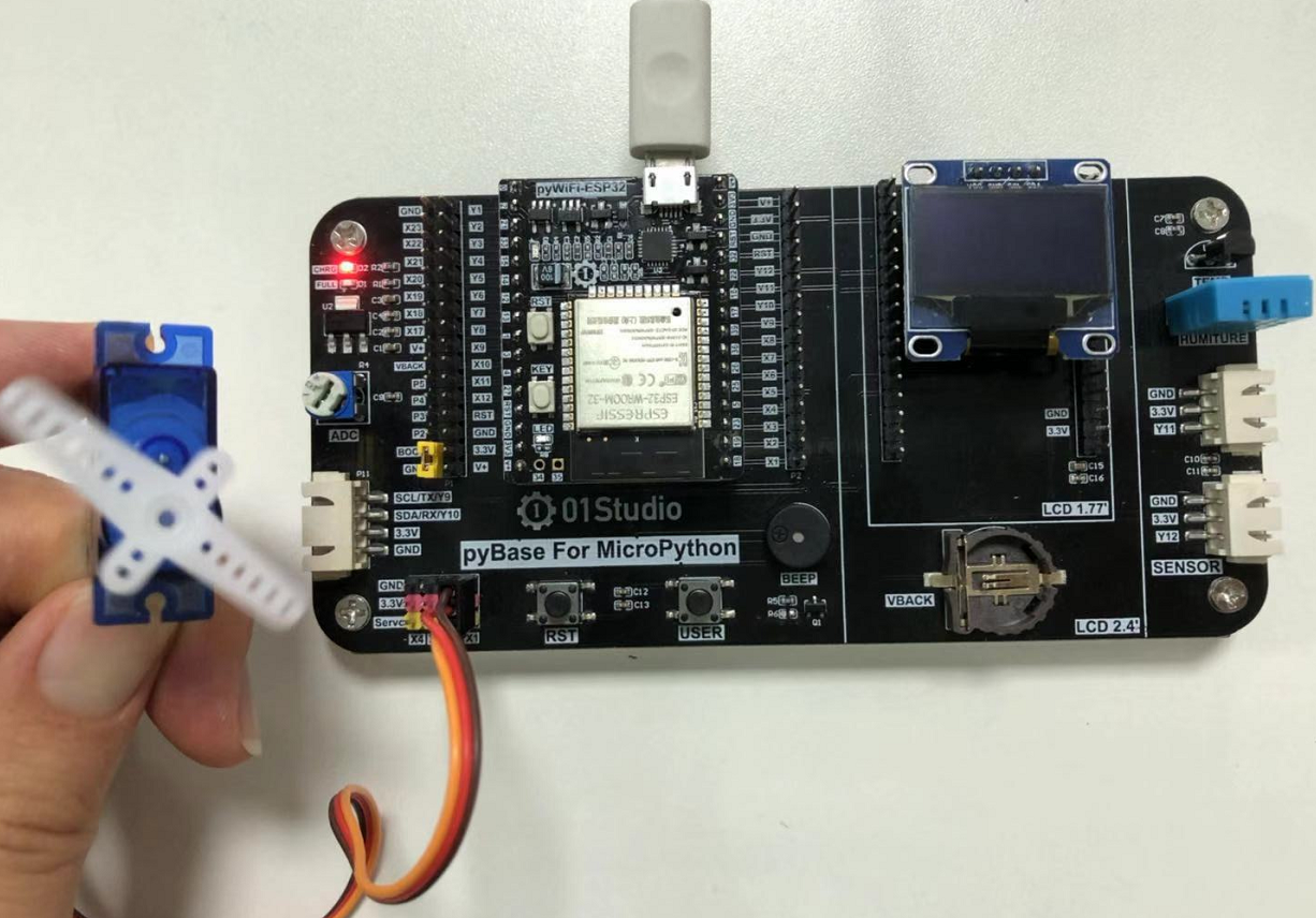

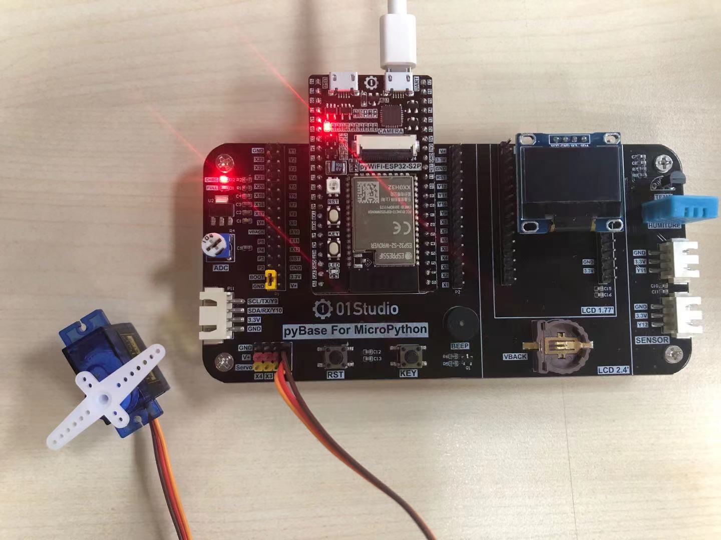

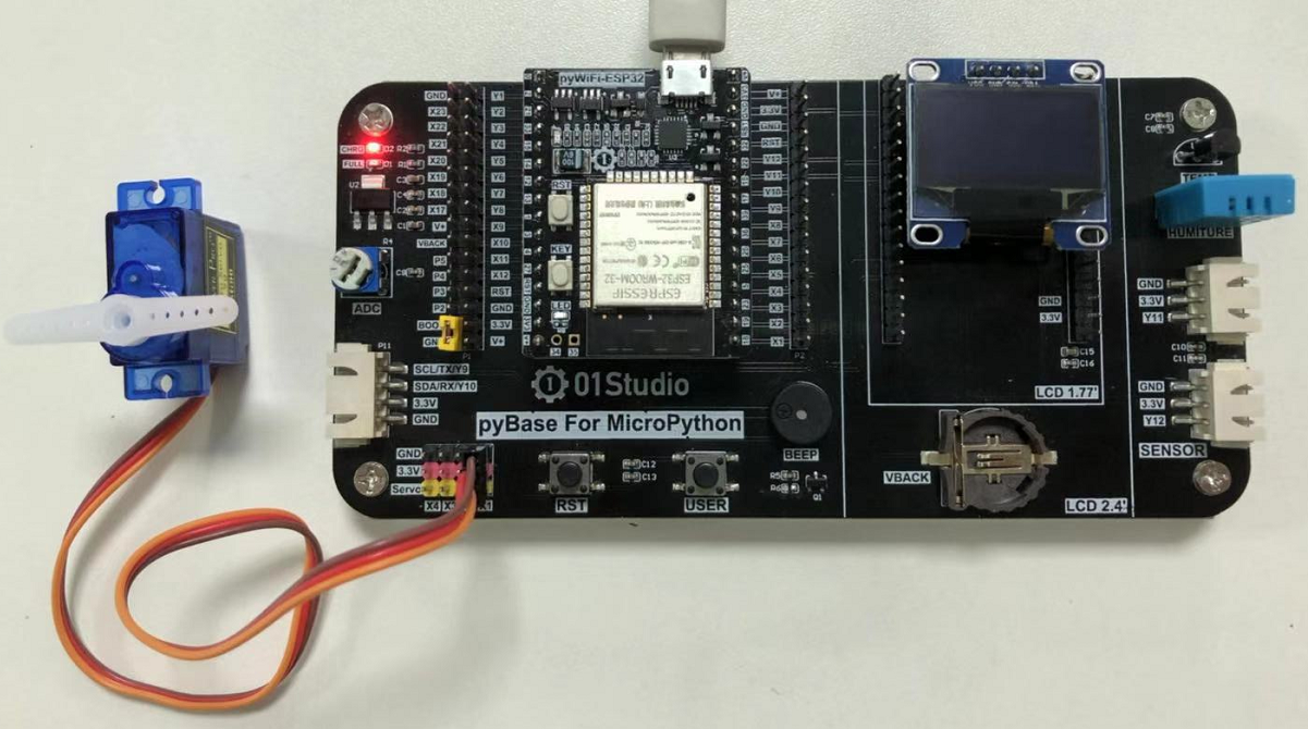

将180°舵机插到pyBase的X1的三线接口,运行程序,可以看到舵机依次旋转至不同角度。

实验的代码不变,参数【-90至90】代表旋转方向和速度值大小。插上360°连续旋转舵机。可以看到舵机的旋转速度和方向逐渐变变化。
