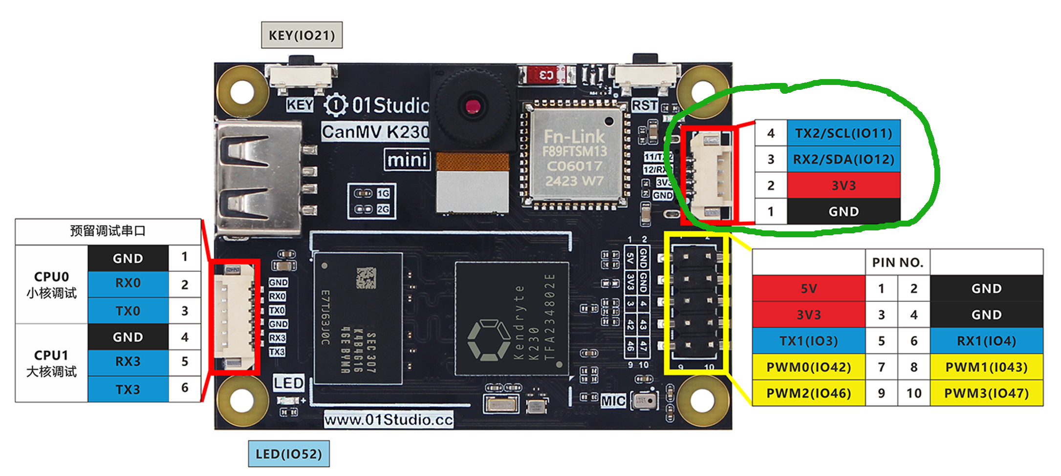

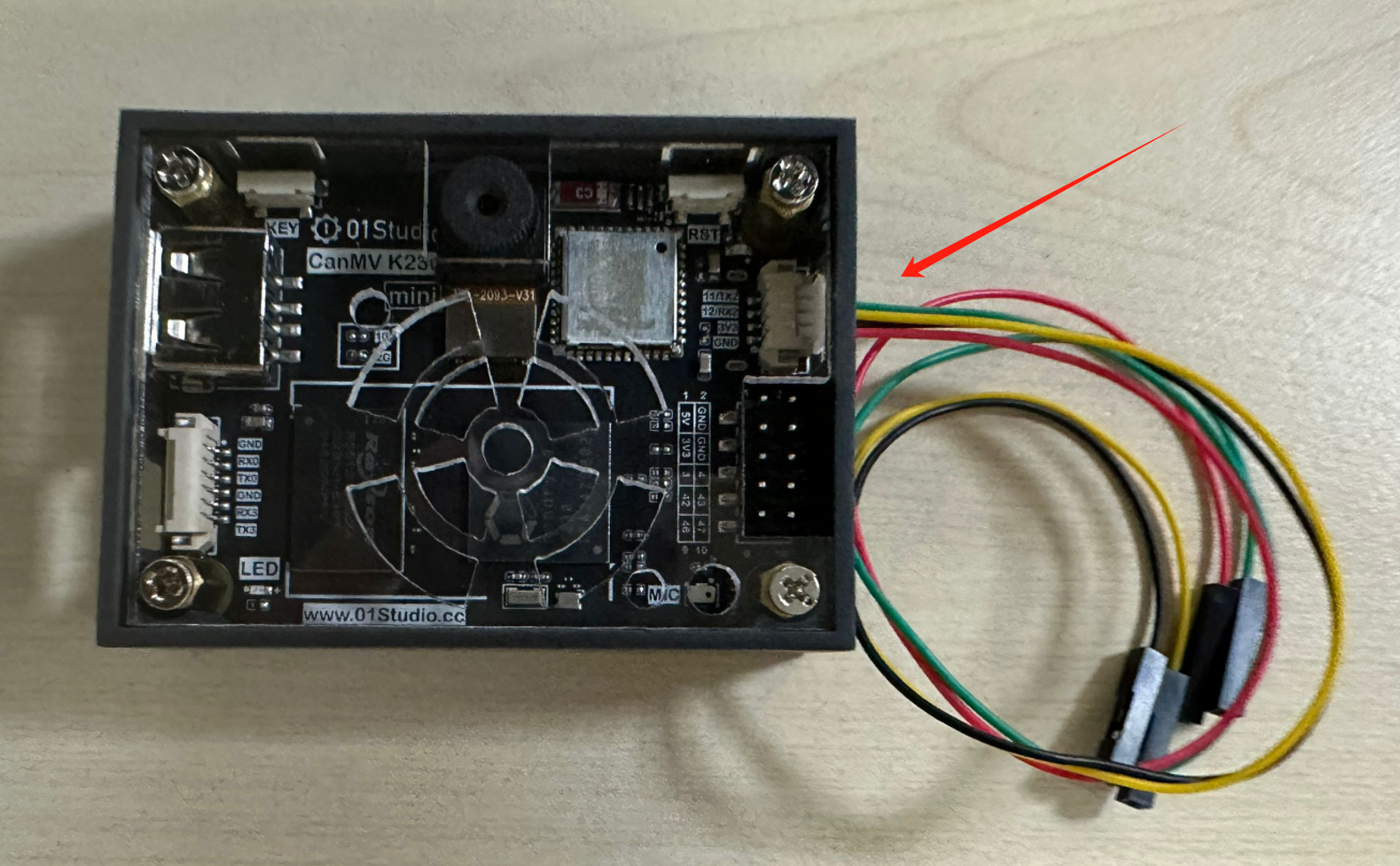

  • CanMV K230 mini
CanMV K230 mini使用配套的转接杜邦线进行连接。
